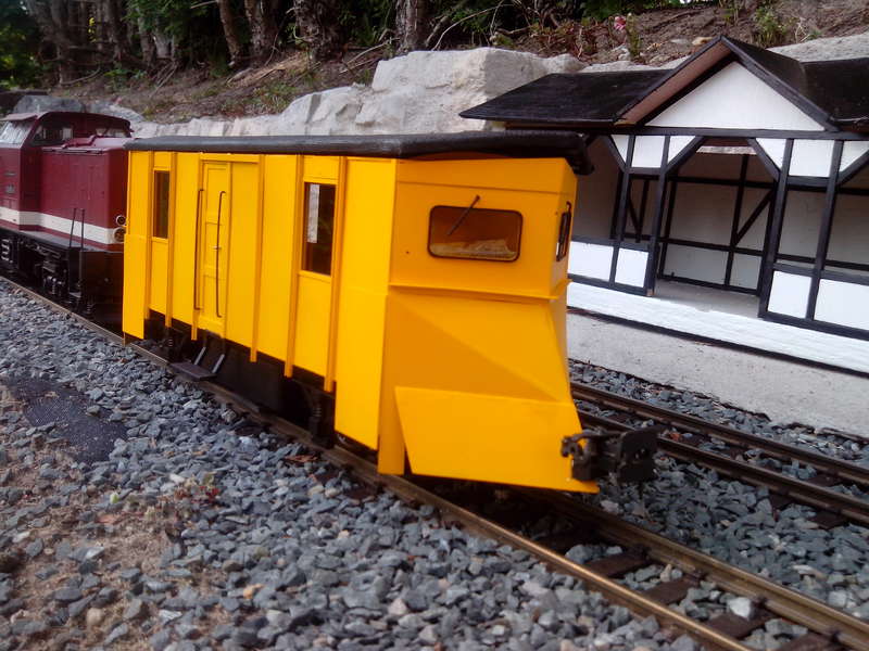

seit vorigen Jahr bin ich dabei eine Gartenbahn aufzubauen. Regional bedingt ist mein Vorbild die HSB.
Ein Schwerpunkt soll der Fahrzeugbau sein,hier nun mal mein erstes Projekt, der Harzer Schneepflug.
Hier der derzeit aktuelle Stand der Arbeiten. Wie erkennbar, ist der Wagen aus Messing gefertigt.
Wenn Interesse besteht und ich mich hier im Forum etwas eingefuchst habe, kann ich gern näher auf die Enstehung des Modelles eingehen.
2016-05-20_20_18_04 (Thüringen-DRG)
2016-05-21_14_18_26 (Thüringen-DRG)

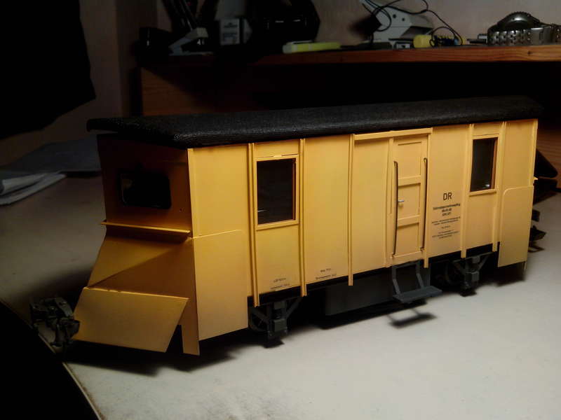

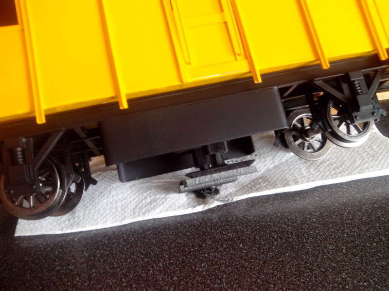

Zwischenzeitlich ist auch die Lackierung soweit fertig. Gestern wurde dann das Fahrwerk montiert. Damit der Schneepflug auch als "Bahndienstwagen" einen Sinn macht, dient er bei mir als Schienenreiniger.
Dazu habe ich von LGB die dazu erhältlichen Schienenreiniger von unten auf das Fahrwerk montiert.
Nach einem ersten kurzen Probelauf ( 2 Runden), welcher gut verlauf ist, habe ich schon erschrocken was der an Dreck runtergeholt hat.
Jetzt werden so nach un nach die restlichen Details montiert, wie Beschriftung, Lampen, Scheibenwischen und Tritte.
Hier einmal die aktuellen Fotos. Wenn von der werten Gemeinde gewünscht, kann ich gern zum Bauablauf näher etwas erläutern.
2016-05-25_10_01_07 (Thüringen-DRG)
2016-05-25_10_01_18 (Thüringen-DRG)

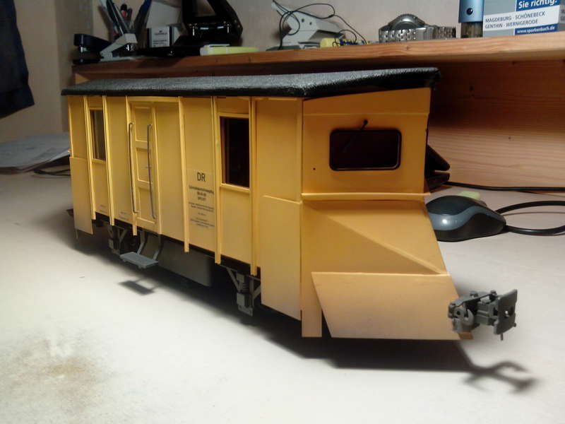

Am Wochenende sind die Fensterrahmen gekommen, diese habe ich lackiert und eingebaut.
Weiterhin habe die Scheibenwischer montiert.
Jetzt fehlt nur noch die Beschriftung und die Lampen.
Hier einmal den aktuellen Stand:
2016-06-05_17_06_10 (Thüringen-DRG)
2016-06-05_16_40_54 (Thüringen-DRG)
Viele Grüsse Ric

zwischenzeitlich habe ich die Beschriftung erstellt und angebracht, anschliessend bin ich mit den "Luftpinsel" noch einmal leicht drüber gegangen, zu einem um die Decals zu sichern, zum anderen um den Schneepflug nicht ganz so frisch aussehen zu lassen.
2016-06-06_22_18_02 (Thüringen-DRG)
2016-06-06_22_18_30 (Thüringen-DRG)

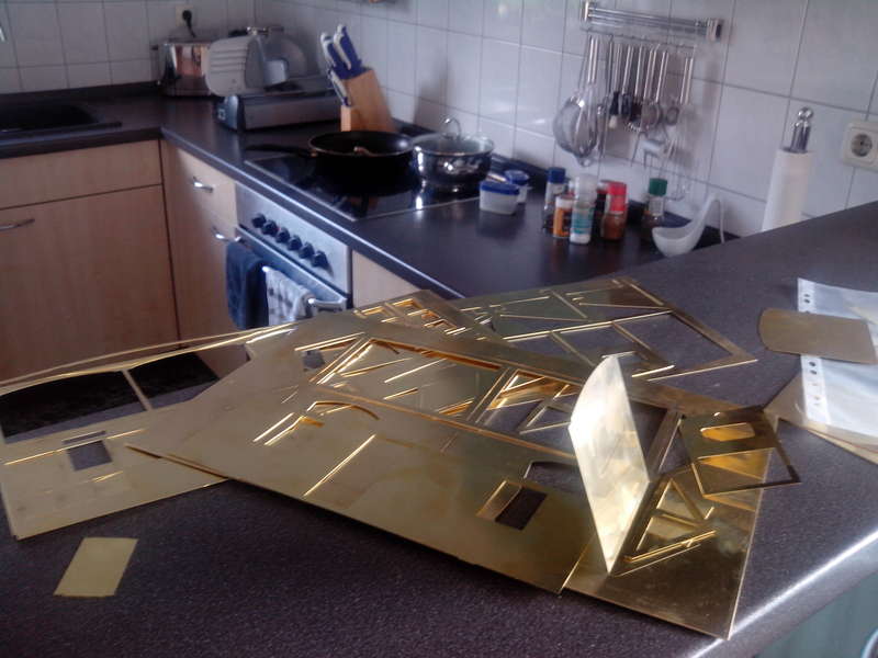

Die Messingbauteile habe ich lasern lassen, gern kann ich den Werdegang von Anfang an beschreiben, wenn gewünscht.

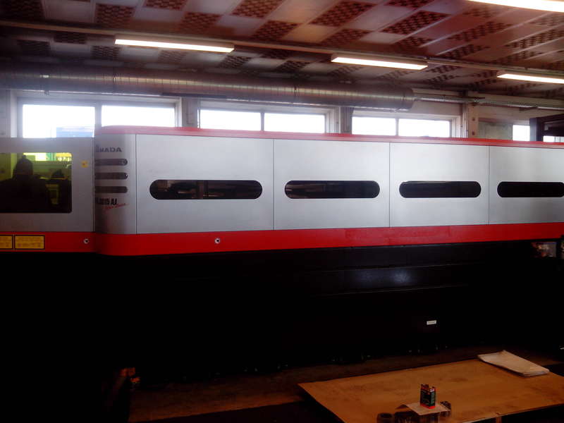

wie schon geschrieben, habe ich die Teile aus Messing lasern lassen. Die Teile wurden bei einen Geschäftsfreund in dessen Firma gelasert, der Laser ist ein großer Industrielaser, welcher normalerweise ganz andere Dimmensionen bearbeitet. Der Laser selbst ist etwas über 8 m lang. Die Schwierigkeit lag darin , die Leistung entsprechend runter zu fahren.
Hier einmal ein Bild vom Laser sowie vom Laservorgang:
2016-05-12_09_06_17 (Thüringen-DRG)
2016-05-12_09_14_45 (Thüringen-DRG)

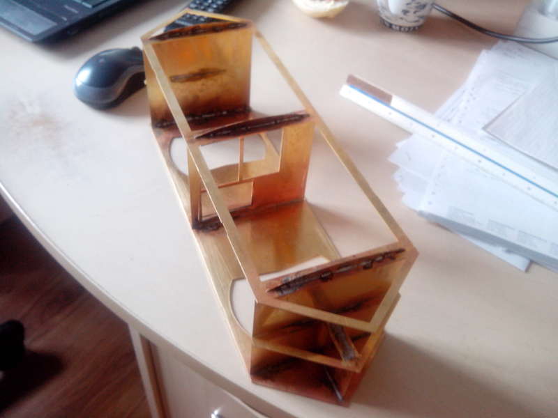

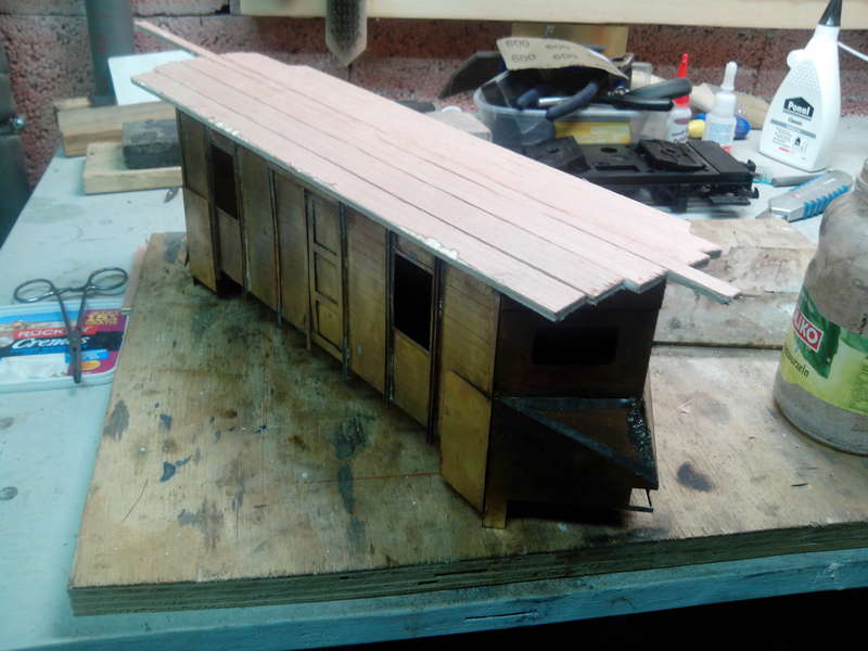

Dann mal in lockerer Folge das enstehen des Fahrzeuges:
2016-05-12_16_12_15 (Thüringen-DRG)
2016-05-13_08_05_54 (Thüringen-DRG)
2016-05-13_14_57_07 (Thüringen-DRG)
2016-05-17_18_58_33 (Thüringen-DRG)
2016-05-20_20_18_24 (Thüringen-DRG)

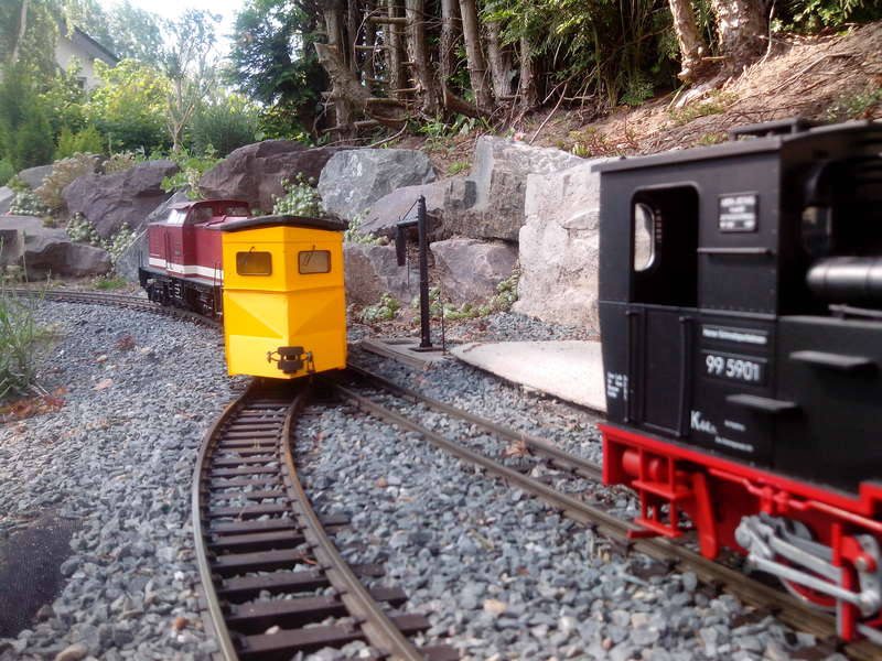

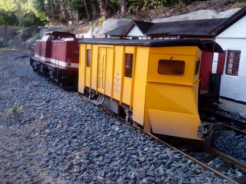

Hier ein Foto von einer gestrigen Probefahrt:
2016-06-11_18_06_07 (Thüringen-DRG)
