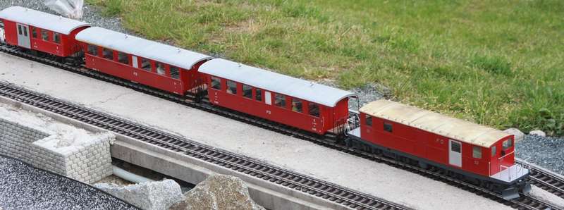

Rahmen und Kasten der Lokomotive baue ich aus ABS Kunstoff auf. Die Bauweise habe ich ja schon bei diversen Projekten vorgestellt daher mal ein Foto zum künftigen Einsatzzweck:
Furkazug (furkabahn)
Bild.

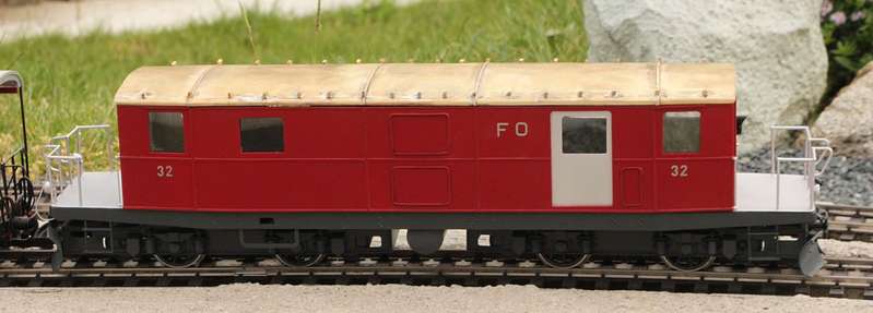

Für das Dach habe ich zunächst einen Rahmen aus Messing gebaut. An den Seiten habe dann zunächst ein gevierteltest 8mm Rundrohr gelötet. Dann folge überlappend eine Messingplatte. Das ganze wurde dann verschliffen.
Die Beschriftung aus Edelstahlbuchstaben und Zahlen hatte ich noch in der Bastelkiste. Die Bühnen entstanden aus Riffelblech von der Modellklempnerei, 2mm Messingrohr und Relingstützen aus dem Schiffsmodellbau.

Der Lokkasten hat Fenster und Schiebetore erhalten, das Dach die Quersicken und die Halter für die Trittstege erhalten.
Die Drehgestelle sind nun nachgearbeitet und eingebaut, somit konnte ich heute ein paar Fahrten zum Einstellen der Motorregelung und der Soundkonfig machen:

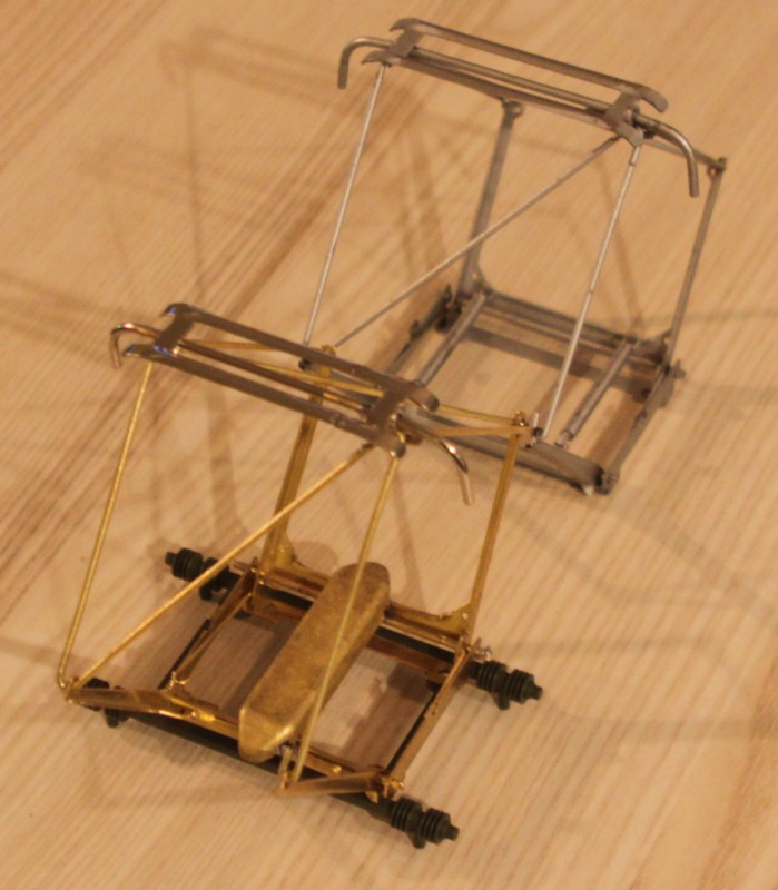

bei der FO hat es gegenüber der RhB ein etwas kleineres Lichtraumprofil, deshalb sind die Oberleitungsbügel etwas schmaler gebaut. Dies wollte ich auch im Modell umsetzen daher habe ich einen Sommerfeldbügel zerlegt und neu zusammengesetzt. Der silberne Bügel hat noch die ursprüngliche Breite.
Am umgebauten Bügel sind auch schon die beiden Federn unter das Schiffchen verlegt. Die Messingschiffchen gab es vor Jahren mal als Kleinseriengussteil.

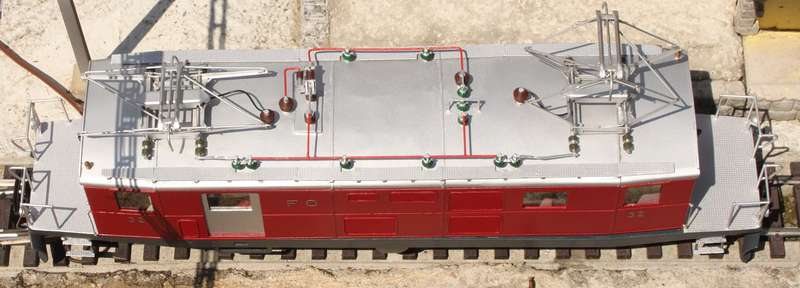

Ich habe mich in der letzten Zeit auf dem Dach ausgetobt und dort Laufstege, Pfeifen, Oberleitungsbügel unzählige Isolatoren, Durchführungen, Trenner und den Leistungsschalter moniert. Jetzt sollte es auf dem Dach bis auf das "Trafohäuschen" komplett sein.
HGe32_06 (furkabahn)
HGe32_07 (furkabahn)

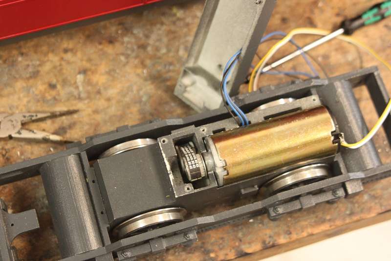

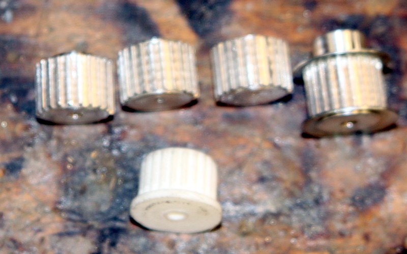

leider zeigt sich das der Zahnriemenantrieb von EDGB bei Einsatz mit vorbildgetreuen Zügen auf 11% Steigung nicht dauerfest ist. Problem ist das 3D gedruckte Zahnriemenrad auf der Motorwelle. Dort sind die Zahnflanken nicht sauber und tief genug gedruckt. Daher kann der Zahnriemen bei starker Belastung durchrutschen. Ich habe mich daher entschlossen dort ein professionelles Industrieteil einzusetzen.
Bei diesem Händler habe ich ein Zahnrimenrad mit passender Teilung und Zähnezahl gefunden:
https://www.zahnriemen24.de/raeder-und- ... 22-mxl-025
Beim gleichen Händler sind übrigens auch Ersatzzahnriemen erhältlich.
Ganz passend war es aber noch nicht die Bordscheiben und Stege habe ich auf der Drehbank entfernt:
HGe32_08 (furkabahn)
Eingebaut schaut es so aus (Bild noch mit einer Bordscheibe auf Motorseite, diese habe ich bei den weiteren Zahnriemenrädern zwecks einfacherer Motormontage ebenfalls entfernt):
HGe32_09 (furkabahn)

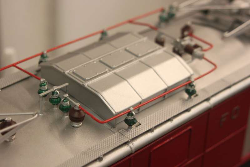

Nebenbei ist das letzte Teil auf das Dach gewandert. Aus ABS Kunstoff habe ich das Trafohäuschen gebaut:
HGe32_10 (furkabahn)

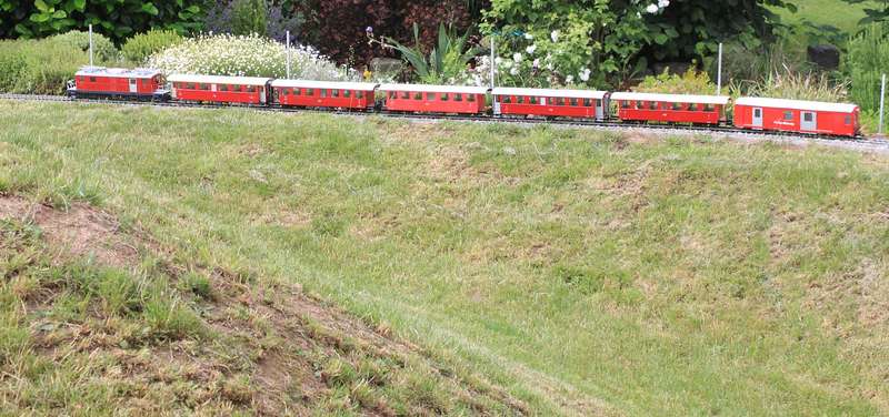

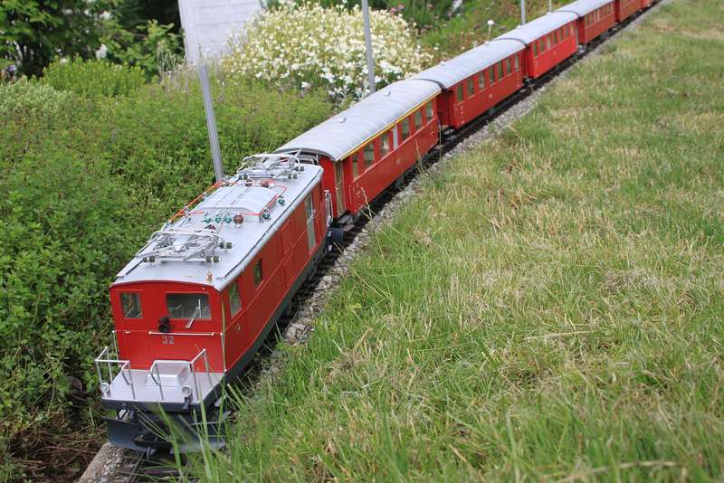

zunächst mal mussten die umgebauten Getriebe zeigen was sie konnten:
HGe32_11 (furkabahn)

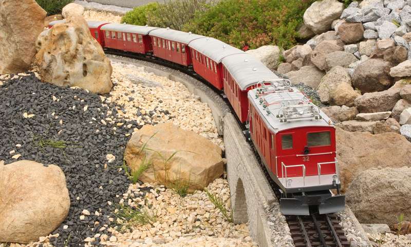

Gut der Antrieb selbst läuft nun, aber das vordere Drehgestell steigt schon bei fünf Wagen Last in der Zahnstange auf. Vorbildgetreu müsste die Lokomotive noch aber einen Wagen mehr schleppen:?
Also etwas Holz zusammengeschraubt und darin Blei gegossen. Mit diesem Ballast bleibt die Lokomotive nun stabil im Gleis und zieht nun auch diesen Zug:
HGe32_12 (furkabahn)

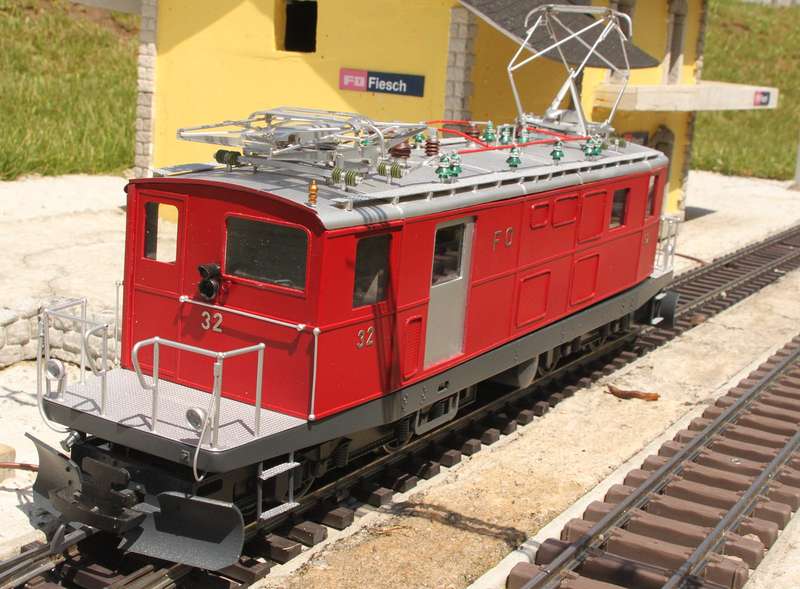

In der bergseitigen Einfahrt des Bahnhof Fiesch zeigen sich neu montierte Details: Scheibenwischer, Türgriffe, Griffe am Schiebetor und die Abdeckungen der Anschlüsse der aussenliegenden Motoren:
HGe32_13 (furkabahn)
