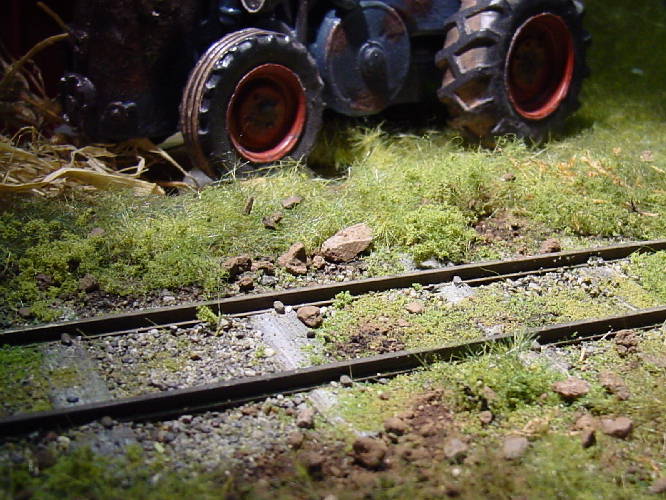

Ich habe mich für Heki Wildgras als Grundstruktur entschieden. Dazu kommen diverse eigene Mischungen welche hauptsächlich aus dem eigenen Grundstück kommen.

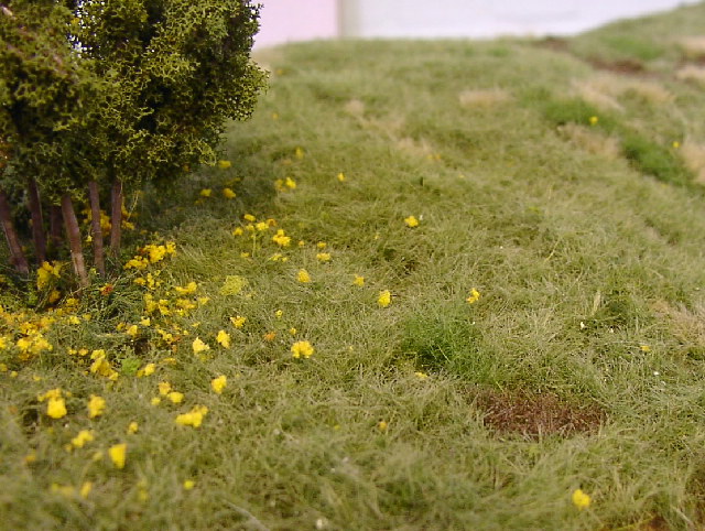

warum nicht Silflor und das dann mit Heki kombiniert.
Heki Büsche und das Wildgras dazu das ist meine Methode.
Das gute natürliche aussehen beruht darauf das man verschiedene Dinge mit einander kombiniert. Die Teile dabei abreißen und zupfen dann ergibt sich ein natürliches Aussehen.

erstmal Danke, das sieht ja super aus.
Welche Produkte von Heki wurden denn konkret verwendet? Was ist von Silflor für 1:22,5 verwendbar?

Ich habe Heki Decovlies-Wildgras Bergwiese Art. Nr. 1578 verwendet. Dieses kommt meiner Meinung nach dem perfekten Silflor Gras am nächsten und ist vor allem in meinem Fall besser erhältlich und zudem kostengünstiger.
Die Florlänge beträgt 5 bis 6mm, kennt jemand Matten mit noch längerem Floor?
Ich zerschneide die Matte in ca. 5x5 cm grösse Stücke, welche dann durch zerzupfen, unregelmässiger und somit realistischer und ca. doppelt so gross werden. Den Untergrund streiche ich grau bis braun so dass durchscheinende Flächen steinig-erdig erscheinen. Einzelne Wiesenstellen erhalten noch eine farbliche nachbehandlung mit Sprayfarbe, je nach Bodenbeschaffenheit, karger, steiniger Boden = gelblich/bräunlich, feuchte Stellen = dunkleres Grün.
