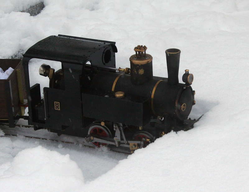

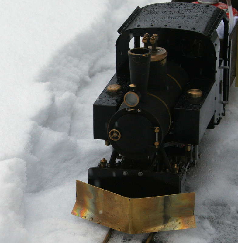

sowas habe ich mit der Decauville auch schon mal auf die Schnelle gemacht. Es war allerdings ein Anbau-Schneepflug, der auch recht gut funktioniert hat.
Leider machte der nichtisolierte Kessel nicht so richtig Spaß, die Maschine fuhr eben immer nur ein kurzes Stück.
Im_Schnee_01 (dampflok)
Im_Schnee_03 (dampflok)
Schönes Wochenende

das ist sie tatsächlich. Ich muß aber dazusagen, daß es eine Anfängermaschine ist. Also, eigentlich nichts für Dich. Ich habe viel dabei gelernt, es war meine erste Lokomotive dieser Größe.
Die Mechanik der Heusinger-Steuerung ist absolut narrensicher, solange man sich an den Plan hält. Die unter dem Kessel angebaute Wasserpumpe ist nicht die beste Lösung, da die Wasseranschlußschraube gleichzeitig die Befestigung ist.
Der Regler und die Rohre zu den Zylindern sind auch eine Überlegung und Änderung wert.
