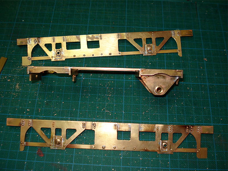

Als Bauvorlage dient ein Bastelbogen,den ich auf 1:32 skaliert habe.Rahmen ausgedruckt und dann alte Methode:Zeichenbrett raus Millimeterpapier drauf,alle Rahmenteile in M1:1 gezeichnet.Bild
und das sind die fertigen Teile
Rahmeneinzelteile (Rohl)

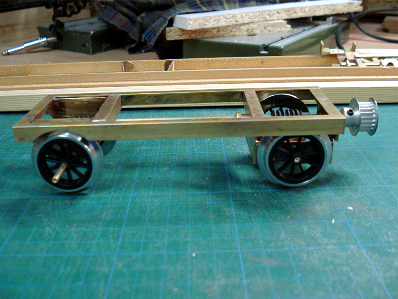

Das in der Mitte sollte das Fahrwerk werden. Vorne als starre und hinten als Pendelachse. Ging voll daneben.Bin grad dabei, was neues zu baun.
Gruß Roland

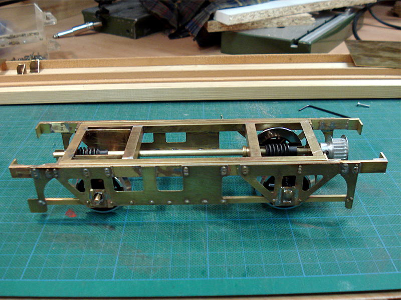

Der zweite Anlauf vom Fahrwerk sieht schon besser aus.Bild
Fahrwerk2 (Rohl)
Die Seitenteile haben innen kleine Winkel zum festschrauben.Ich finds unschöhn wenn man von derSeite die Schrauben sieht.[/img]
Fahrwerk3 (Rohl)

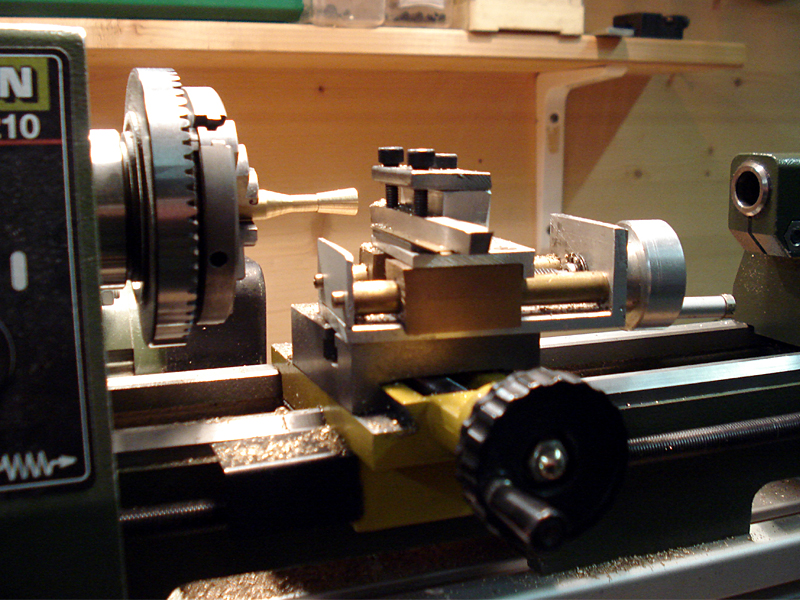

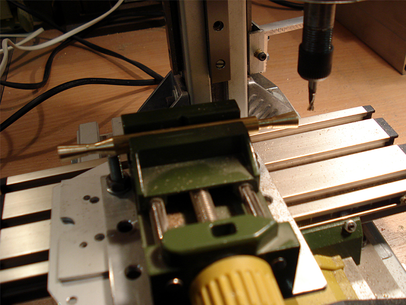

Nach einigen Versuchen, die in der Abfallkiste landeten, sind diese Puffer entstanden.Bild
[/img]
Habe sie aus Vollmaterial gedreht, dann flach gefräst und mit einen 2mm Fräser geschlitzt.
Da meine Drehbank keinen Kegelsupport hat, mußte ich mir noch einen bauen.Bild
puffer2 (Rohl)
