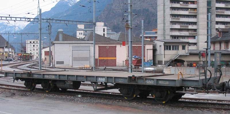

Der Originalwagen hat dann seinem Aufbau verlohren und besteht nun nur noch aus dem Rahmen mit neuem Bodenbelag und den Containerhalterungen:
BVZ_Sbk_2756_03 (furkabahn)

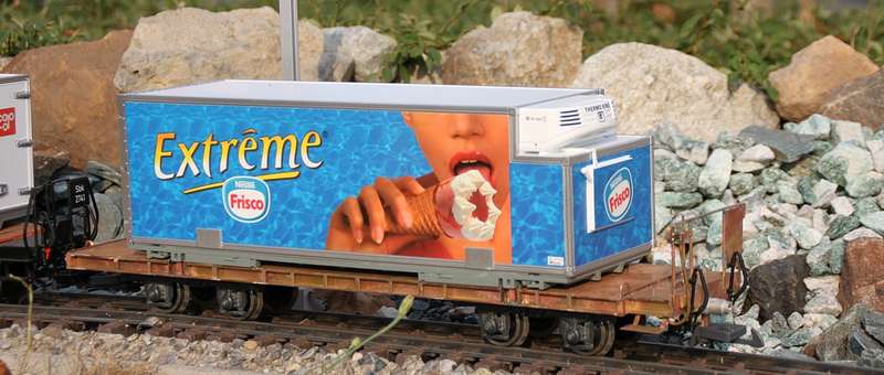

Somit habe ich für den Modellwagen auch einen Rahmen gabaut (U-Profile GAH Alberts) und diesen mit Blechen der Modellklempnerei belegt:
BVZ_Sbk_2756_04 (furkabahn)

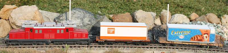

Die Containerhalterungen sind wieder wie beim Sbk 2741 passend zu LGB ausgeführt, damit gibt es passend zum derzeitigen Wetter Eis:
BVZ_Sbk_2756_05 (furkabahn)
Somit kann die Reise ins Glück beginnen...........

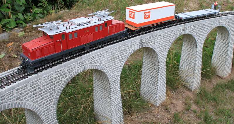

ich war in den letzen Tagen "in the mood" kräftig weiterzubauen, damit konnte ich heute probefahren:
BVZ_Sbk_2756_06 (furkabahn)
BVZ_Sbk_2756_07 (furkabahn)
Als nächster Schritt kommt dann die Farbe.............

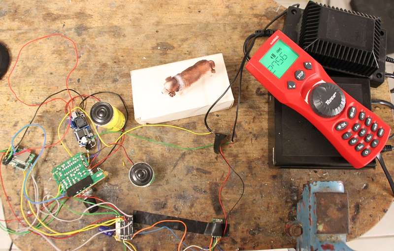

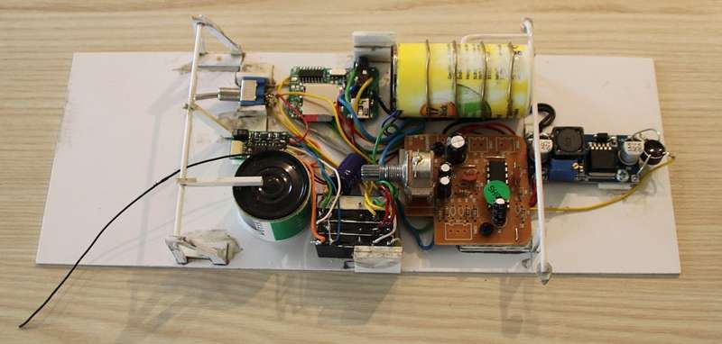

in diesem Fall knackt er nicht nur Hühnereier sondern Elektronikgehäuse:
BVZ_Sbk_2756_08 (furkabahn)
Folgendes ist im Bild zu findern:

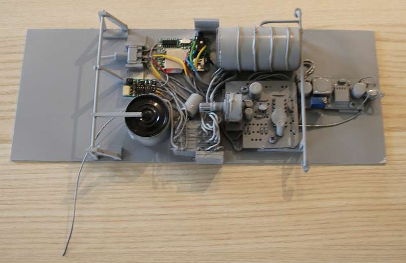

Die Eisenbahn ist mit einer kleinen Roco-Zentrale Simuliert. Der Gleisanschluss geht zu einem Schaltregler und zu einem H0-Lokdecoder (lag halt noch herum....)
Der Lokdecoder steuert mit seinen Funktionsausgängen 4 Phoenix Relais aus dem Schaltschrankbau an.
An dem Schaltregler hängen eine Verstärkerplatine (aus PC-Aktivboxen) und die Planitine eines Mini-MP3 Players. Die Steuertasten des MP3 Players habe ich mit den Schaltausgängen der Phoenix-Relais ersetzt, damit ist dieser nun über DCC Digital zu bedienen :idea:
Die Lautsprecher stammen aus einem alten Schlepptop und sind in abgelängten Verpackungen von Magnesiumtabletten eingebaut..........so und was soll der Unfug :?:
Naja die MP3 ertönen jetzt aus dem Bremszylinder und dem Vakuumausgleichsbehälter :roll: ......und das in erstaunlicher Klangqualität und Lautstärke.
BVZ_Sbk_2756_09 (furkabahn)
BVZ_Sbk_2756_10 (furkabahn)

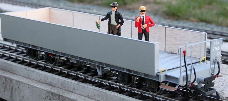

inzwischen ist der Kapellenaufsatz fertig geworden. Dieser wurde auch gleich von zwei windigen Gestalten gekapert. Der eine fragt die ganze Zeit, ob der Zug nach Pankow fährt, der andere schaut an jeder Berghütte neben den Gleisen den schweizer Madlis nach...............
BVZ_Sbk_2756_12 (furkabahn)

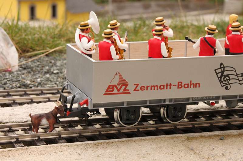

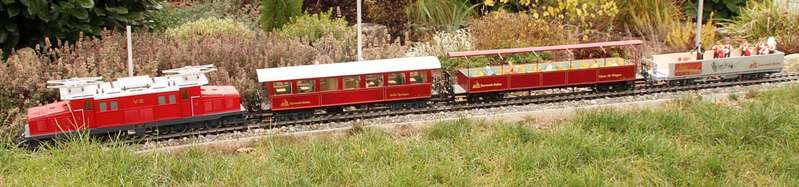

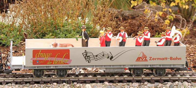

ja fertig ist er nun. Nachdem ich bei CB-Design in Visp mal wieder mit bester Beschriftung versorgt worden bin schaut es nun so aus:
BVZ_Sbk_2756_14 (furkabahn)
Zunächst war der Zug schwäbisch gegen Wegrollen gesichert, nach Demontage dieser Sicherung konnte die Bahn dann auf Reise gehen:
BVZ_Sbk_2756_13 (furkabahn)
BVZ_Sbk_2756_15 (furkabahn)
