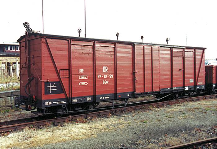

Dann kam die Idee, einer Meiner Eisenbahner-Kollegen hat mal einen Sächsischen GGw gebaut, dieses ist ein 4-achsiger gedeckter Güterwagen.
Vorbild des GGw (Bild: http://www.saechsische-schmalspurfahrzeuge.de/)
Auf dem Bild seht ihr einen Wagen dieser Art.

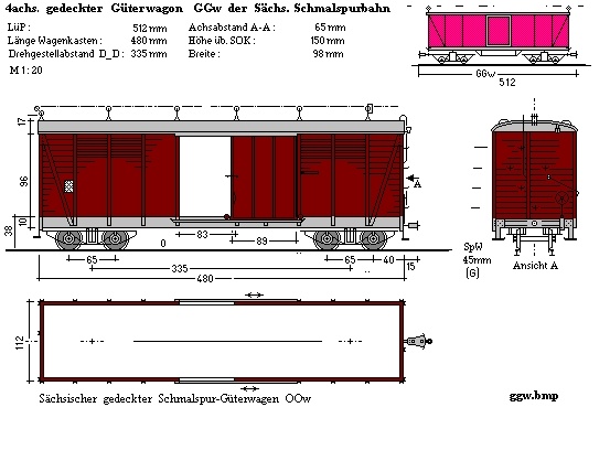

Da mein Kollege noch seine Zeichnung von damals hatte, im Maßstab 1:20, ging das ganze schneller und ich musste die Maße nur noch in den entsprechenden Maßstab (1:22,5) umrechnen.
Hier seine Zeichnung:
Zeichnung des Eisenbahn-Kollegens (DampfBahner1999)

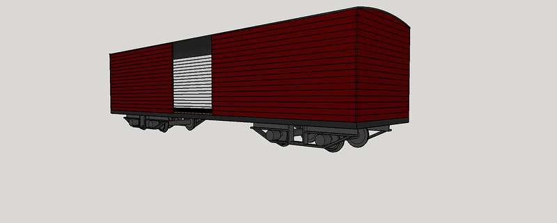

Da ich im Urlaub bin und leider mit dem Bau des Wagens noch nicht beginnen kann, habe ich mal eine 3D-Zeichnung erstellt um eine Räumliche Vorstellung des Wagens zu bekommen.
Hier meine 3D-Zeichnung:
Wagenaufbau (3D-Konstruktion) (DampfBahner1999)
Bis jetzt habe ich nur den Wagen Kasten und den Rahmen konstruiert. Die anderen Teile wie:

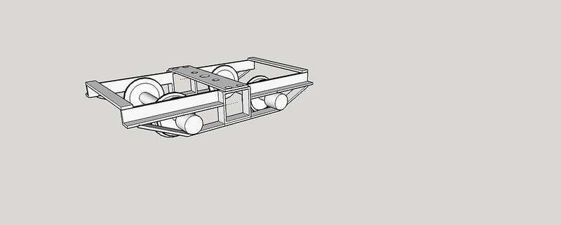

Mittlerweile habe ich schon die Achsen und Drehgestelle Konstruiert, ebenfalls nach der Bauart das Eisenbahn-Kollegens.
Dieses seht ihr hier:
Drehgestell+Achsen (DampfBahner1999)
Drehgestell+Achsen

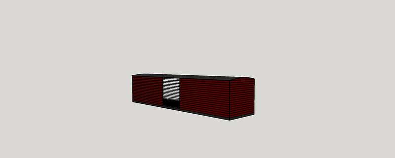

Nachdem die Drehgestelle „eingeachst“ waren, habe ich natürlich den Wagenkasten gleich auf die Drehgestelle gesetzt und mir das Werk angesehen.
Dieses seiht momentan so aus :
Fertiger Wagenkasten ohne Anbauteile mit Drehgestellen (DampfBahner1999)
Ich finde das Grundgerüst sieht schon mal nicht schlecht aus…oder was meint ihr !?

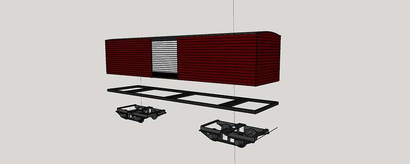

Zum Schluss habe ich nochmal eine Art „Explosionszeichnung“ gemacht, damit man die einzelnen Komponente erkennt. ;D
Diese hier:
Explosionszeichnung (DampfBahner1999)

Du schreibst Maßstab 1:22,5 und in der Zeichnung ist Spurweite 45mm zu lesen.
Also Meterspur. Die sächsischen Bahnen hatten aber 750mm Spurweite, somit müsste die Spurweite 33 (32)mm betragen. Allerdings wurden einige Güterwagen
auf Meterspurbahnen nach Drehgestelltausch umgesetzt. Der 97-10-99 ist aber definitiv nicht dabei. Dein Drehgestell entspricht nicht einem Diamond-Fachwerkdrehgestell. Die Achslager sind quadratisch/rechteckig niemals rund.
Die Winkeleisen haben im Drehgestell nichts zu suchen, jede Drehgestellseite besteht aus 3 Flacheisen. (Einfach mal nach Diamond-Drehgestell googlen).
In der Zeichnung, die dir als Vorlage dient, ist übrigens ein Diamonddrehgestell eingezeichnet.

Wenn du dir mal die Achslager auf Bild und Zeichnung anschaust, kannst du sehen das die Achslager rund sind.
DIe Drehgestelle die auf der Zeichnung zu sehen sind, sind exakt die die ich Konstruiert habe.
