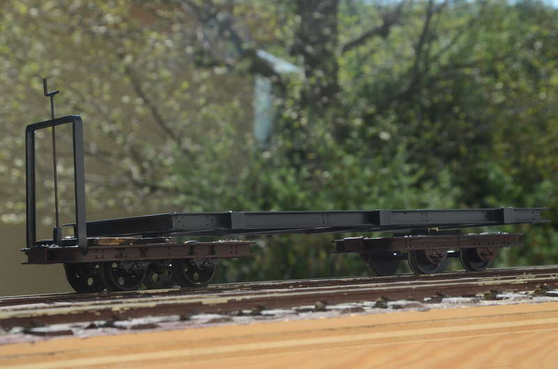

der Schwabe wirft ungern etwas weg. So hatte ich noch ein
Päärchen LGB Lorenrahmen übrig, die mal die Basis für eigene Loren
bilden sollten. Inzwischen bin ich aber mit den Umbau Bachman Loren
besser drann in 1 zu 13.
Da ich vorhabe ,zumindest in den Wagenumbau einzusteigen und noch
keine Erfahrung mit dem Hartlöten habe, bietet sich der große Maßstab
geradezu an dafür .Es soll als Erstes ein sehr einfacher Rungenwagen werden.
Hier mal die Baufortschritte, an der Bremskurbel muß unten noch eine
Spindel hin....ansonsten ist das Löten leichter als ich dachte.
erhitzte Grüße
Basis :
DSC_8354 (T 20)
DSC_8349 (T 20)
Rahmen (T 20)
DSC_8362 (T 20)
DSC_8365 (T 20)

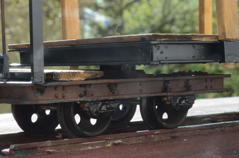

...noch ein paar Stellen verspachteln und Bremsbacken ans vordere Drehgestell, dann ist er fertig.
Einen Caterpillar Twenty Two soll er mal befördern, der ist zwar nur
1:16 , beim Transport fällt das aber sicher nicht so sehr auf.
unmaßstäbliche Grüße
DSC_8368 (T 20)
DSC_8370 (T 20)
DSC_8378 (T 20)

Hallo Tobias,
es wird aber eine ganz schöne Wackelkiste.
Rüstest du die Brücke noch mit Stützrädern aus?

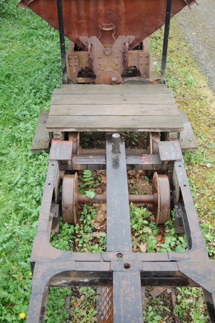

Lorenrahmen (volkerS)
Auf dem Bild sind diese zwischen der Rädern auf dem Rahmen zu sehen.

Re: 1:13 Rungenwagen Bastelarbeit
Hallo Volker,
wenn ich dein Bild sehe, dann sitzt mein Rahmen zu hoch, ich werde noch 1-2 mm runtergehen. Aber ist das wirklich ein Stützrad oder veralberst du mich gerade ? Wenn es das tatsächlich gibt, dann muß das natürlich auch noch an den Rahmen !

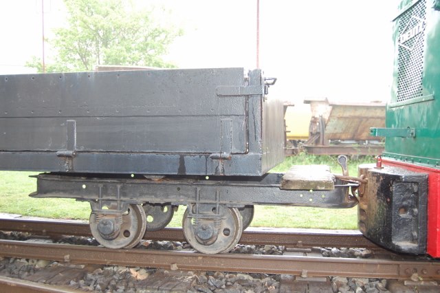

Habe dir noch Fotos von der Rolle
P1010134 (GBMEGGTAL)
SV402003 (GBMEGGTAL)
Gruss Sigi

ich verschaukel dich nicht. Hier noch einige Bilder.
Lorenrahmen2 (volkerS)
Lorenrahmen3 (volkerS)
Lorenrahmen4 (volkerS)
mit "schaukelndem" Gruß :D

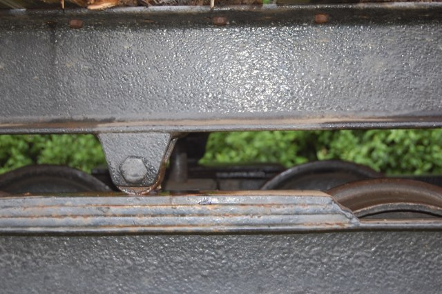

Hier habe ich ein Bild eines WEM Unterwagens. Da kann man den Stützring für die Stützräder gut erkennen:
MfG

Hallo Tobias,
den Stützring kenne ich nur von Rungenwagen. Bei allen mir bekannten Lorenrahmen die als Drehgestelle für Brückenaufbauten dienen, sind es nur kurze Segmente, die entweder rechteckig oder bogenförmig ausgeführt auf den Längsträgern aufgeschweißt sind.

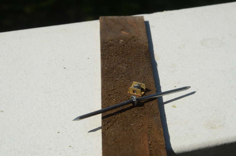

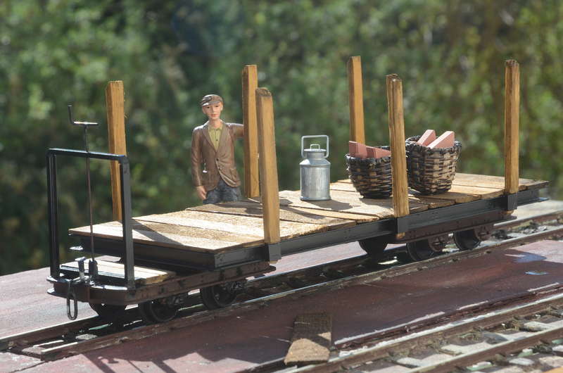

Die Brücke ist nun 2 mm tiefer und auf der Suche nach kleinen Rädern
erspähte mein Argusauge den Kopf von Nägeln. Also zwei zusammengelötet,
fast könnten die kleinen Rädchen rollen,doch braucht es dazu enorm viel Druck.

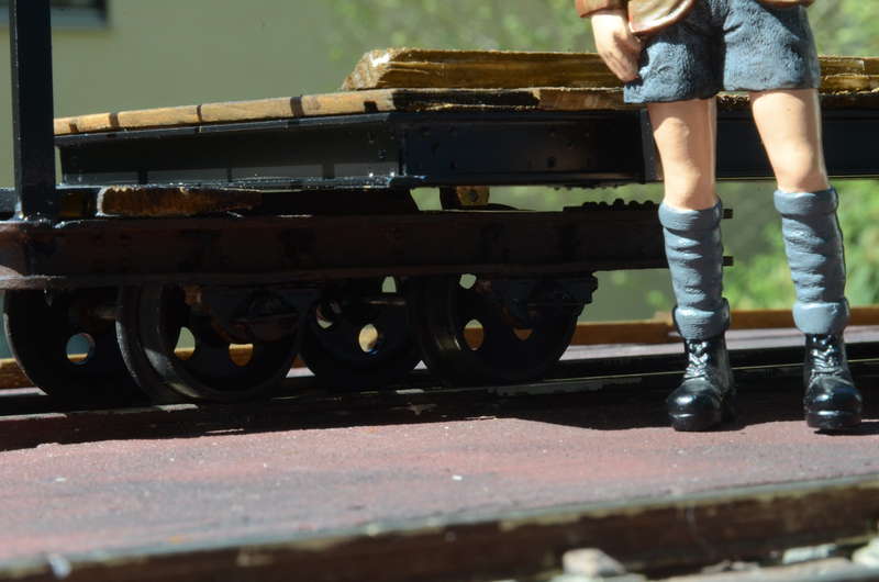

Bevor ich die Teile brüniere hier mal eine kleine Stellprobe.
Nochmal vielen Dank an Alle für die Tips,
abgestützte Grüße
DSC_8381 (T 20)
DSC_8385 (T 20)
