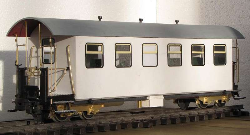

Beitrag von Kleiner Brocken »
die neuen Drehgestelle wurden montiert. Lackieren kommt später.
LG
Horst
6-fenstriger HSB Neubauwagen (Kleiner Brocken)
Wittenberger Messinggussdrehgestelle

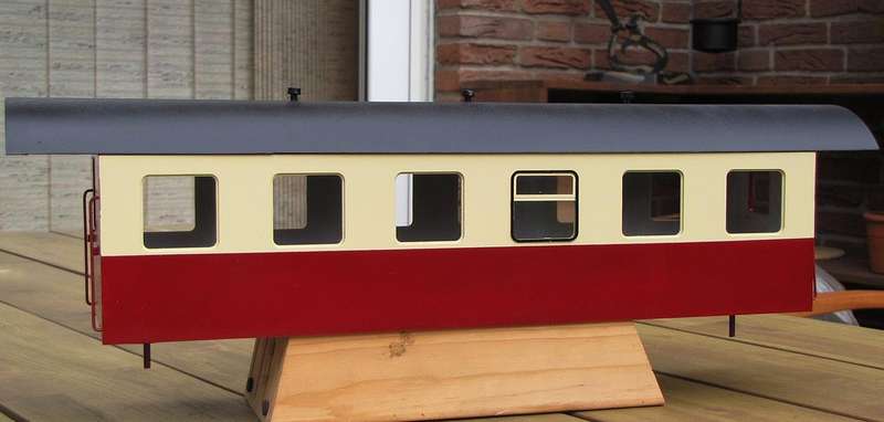

Hallo Harzbahnfreunde,
die etwas wärmere Frühjahrssonne wurde für die ersten Lackierarbeiten genutzt.
LG
Horst
6-fenstriger HSB-Neubauwagen (Kleiner Brocken)

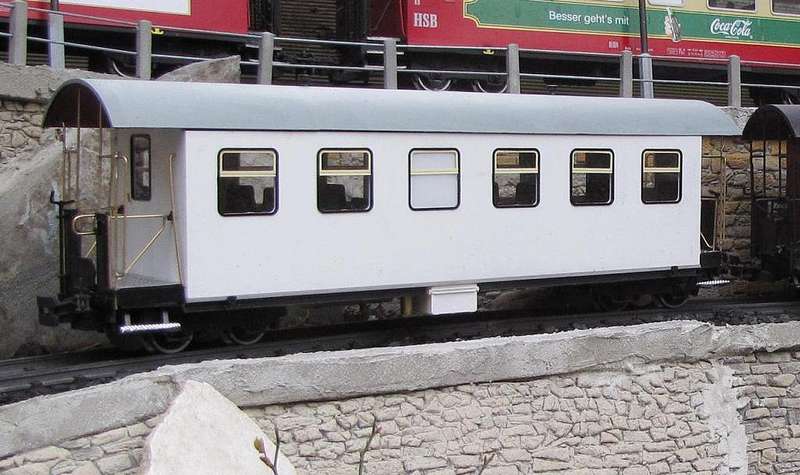

so, es ist geschafft. Der erste 6-fenstrige HSB-Neubauwagen ist fertig.
LG
Horst
K1024_IMG_1956a (Kleiner Brocken)
