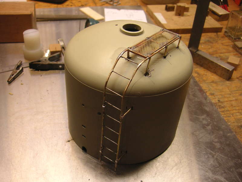

eine Pause beim Werkeln am Te 2/2 nutze ich zum Weiterbau an den drei Mohrenköpfen der RhB. (siehe auch "Modelle schweizer Schmalspurbahnen")
Vom Original LGB-Uce bleibt nur der Kessel und ein paar Armaturen. So musste auch eine neue Aufstiegsleiter her.
Dazu habe ich aus Multiplex eine Schablone gefräst, in diese einen vorgebogenen 1,5mm Ms-Rundstab eingelegt und mit einer 1mm Ms-Platte abgedeckt, damit der Bohrer nicht verläuft. Dann wurden auf der CNC-Fräse die 9 Löcher für die Sprossen (0,8mm Stahldraht) gebohrt.
Die Anpassung an den Kessel war jedoch eine ziemliche Fieselei, da ich dummer Weise die Öffnungen vom LGB-Aufstieg schon zugespachtelt hatte, die hätte ich nämlich verwenden können. - Strafe muss sein!
Immerhin hat die Treppe jetzt maßstäbliche Dimensionen.
Das Gitter ist übrigens von Modulor.
Jetzt muss ich "nur noch" die Kupplungen anfertigen, dann kommt Strahlen/Grundieren/Lackieren und die Endmontage.

neue Aufstiegsleiter (4heiner)
