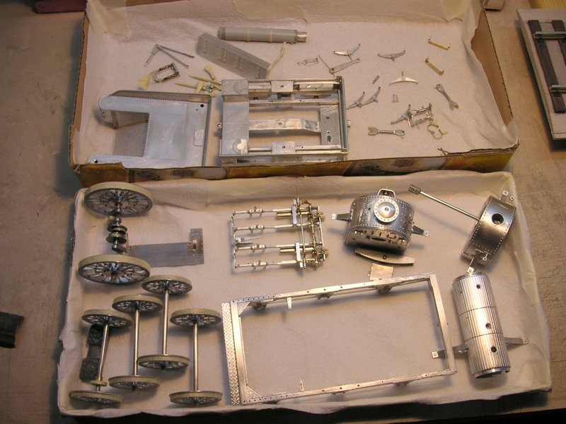

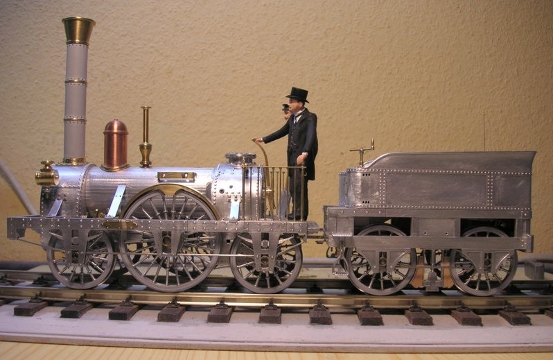

hier sind noch ein paar Bilder. Ich (wir) hoffe(n) sie gefallen dem Fachkundigen Publikum.
Gruß Alfred
Seitenansicht unlackiert (R. Schartmann)
Vorbereitet zur Lackierung (R. Schartmann)

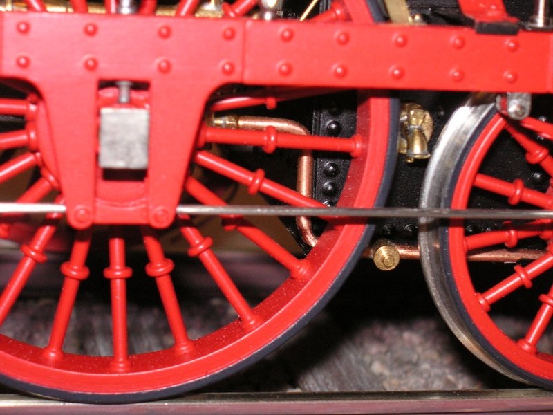

Achsausschnitt (Regelspur)
Gruß Alfred
