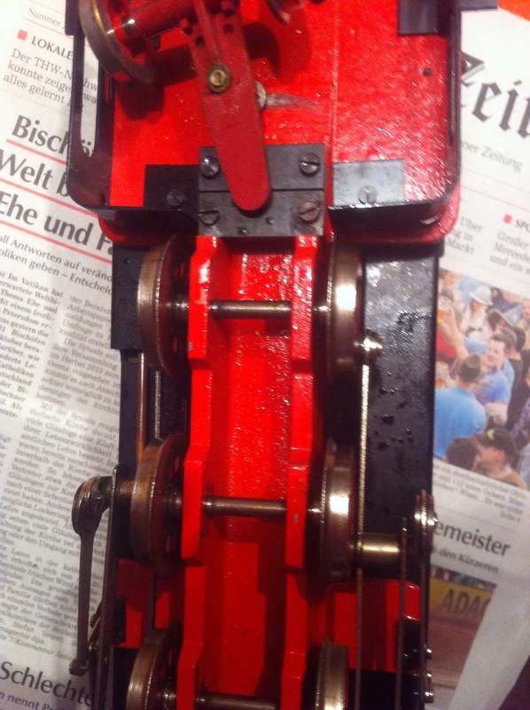

Danke für eure Einschätzungen. Ich werde jetzt erst mal versuchen die Lok herzurichten. Habe gestern mal befeuert,das würde hinhauen. Allerdings dreht sich eine Achse (die oberste) nicht richtig. An einer bestimmten Stelle hackt es immer ein wenig.
Wie kann man das Rad abziehen, um sich das mal genauer anzusehen, oder sowas richten. Habs bisher nur mit Ballistolöl versucht. Möchte schließlich nichts kaputt machen, da es mit Ersatzteilen vermutlich schwer werden dürfte.

An Franz:
Die Räder lassen sich abziehen, wenn kein Abziehgerät da ist ganz vorsichtig mit einem geeigneten Werkzeug nach aussen drücken! Achsbohrung anschauen und vorsichtig ausreiben (nicht feilen). Dann noch die Achse kontrollieren, ob da eine Unregelmässigkeit vorhanden ist und gegebenenfalls entfernen.
