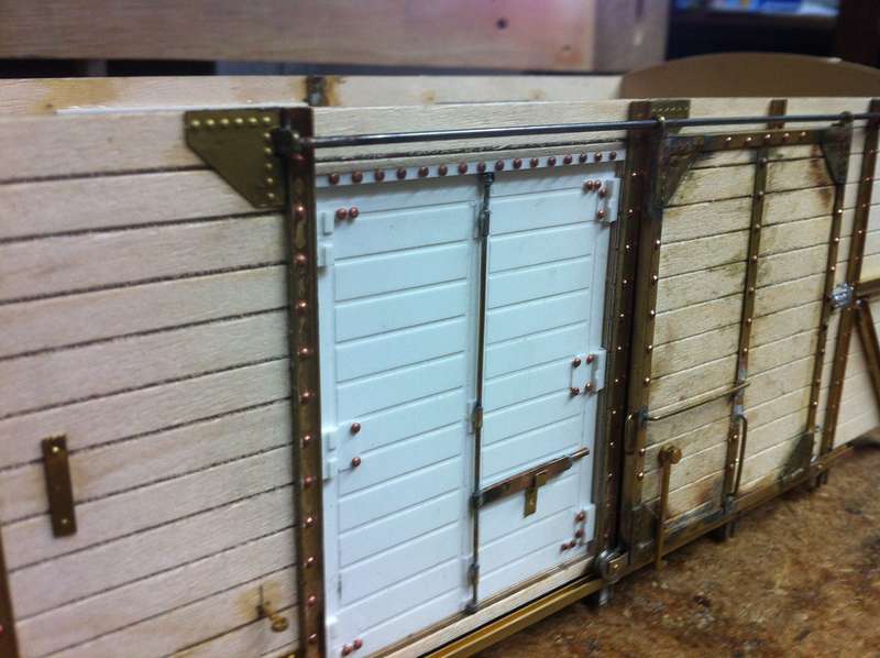

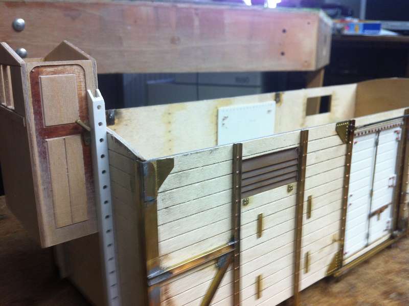

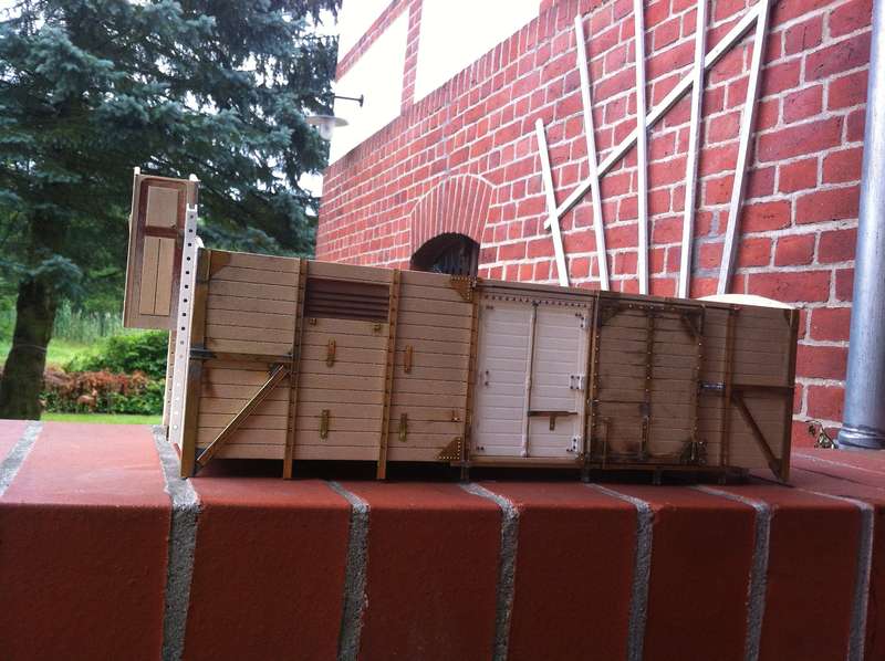

mein neues Projekt ist ein G 10 Kühlwagen. Dieser ist aus Holz gefräßt und mit Messing beplankt. Die Kühltür ist aus einen Stück PVC gefräßt .
G 10 Kühlwagen (Jens)
G 10 Rohbau Kühlwagen
Zurüstteile von Torsten Schöning .
Viel Spaß beim bauen wünscht
Jens

Hallo Jens,
gefällt mir sehr gut. Finde ich schön, wenn die Teile, die im Original aus Holz sind auch aus Holz im Modell sind.
Detailaufnahmen würden mich interessieren.

Hallo Tom
Weitere Bilder kann ich erst am Montag machen. Der Wagenkasten ist aus Sperrholt CNC gefräßt , genau so wie das Bremserhaus. Die Kühltür in einem Stück aus PVC. Die Nieten sind einzeln gebohrt ( mit einer Bohrlehre) und eingesetzt, sind ganz schon viele.
Wünscht
Jens

Hallo Leute
Hier die gewünschten Bilder
Kühlwagen G 10 Detail (Jens)
Die das Bremserhaus aus Holz
Hier die Kühltür aus PVC

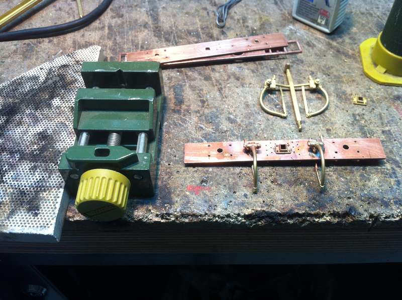

Kühlwagen G 10 Fahrwerk (Jens)
Fahrwerksteile
die ersten Fahwerksteile
wünscht
Jens
