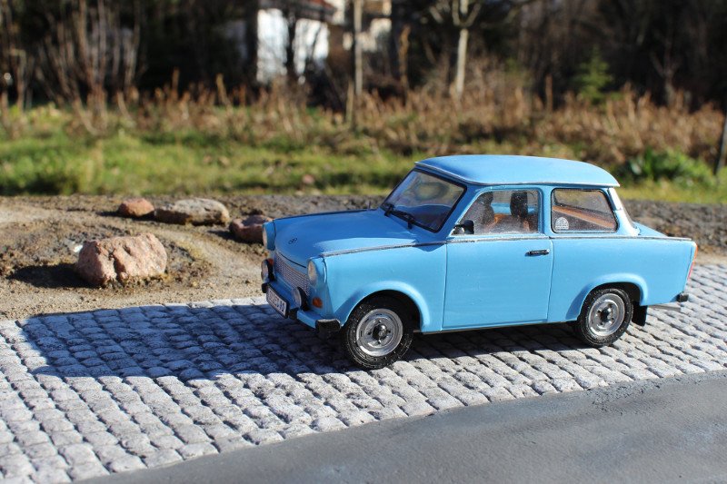

ja wo ist es denn endlich, das Diorama? werdet ihr euch sicher langsam fragen? Und hier kommt es schon. Zuerst in der Draufsicht, wo man gut die Aufteilung sehen kann.
Im vorderen Bereich ist die geteerte Zufahrtstraße und der Parkstreifen mit Großsteinpflaster aus Granit zu sehen. Hinten links entsteht ein Sitzplatz. Der restliche Platz wird noch mit Grünzeug aufgefüllt.
Und schon hat sich eine von diesen abgeliebten Raritäten ins Bild geschummelt. :wink:
Soweit der aktuelle Bauzustand.

Der Farbton der Pflastersteine ist dir sehr gut gelungen! Was hast du für die farbliche Behandlung verwendet?
Die Wölbung der einzelnen Steine sieht auch gut aus. Ich sehe, dass du nicht Einzelsteine verwendet hast, sondern dass die Fugen graviert sind. Gedrückt in Schaumstoff?
Beste Grüsse Marcel

Hallo Marcel und Herbert,
die Pflastersteine sind in der Tat graviert, und zwar mit einem Schraubendreher und einer Zahnbürste in Gips. Nur so bekomme ich diese ungleichmäßige Struktur mit den gebrochenen Kanten hin. Nachteilig ist der hohe Zeitaufwand.
Die Farbgebung erfolgte mit Abtön- und Acrylfarben. Als letzten Farbauftrag habe ich verdünnte, fast schwarze Farbe in die Fugen gewischt. Da der Gips wohl kleine Gasbläschen und Fehlstellen aufwies, ergab sich so mehr zufällig die Sprenkelung, die der des natürlichen Granits nicht unähnlich ist.
Ich behandle meine Modelle oft mehrfach mit verschiedenen Farben, bis mir das Ergebnis gefällt. Experimentelles Basteln sozusagen. :embarrassed:
Achim

Da habe ich in der Tat was zugelernt. Für meine Plastersteine benutzt ich ein Kompass (für Kreise zeichnen, wie in der Schule). So kriegt man auch die Kurven hin, die auf Strassen mit Plastersteine scheinbar so beliebt sind ... :wink:
