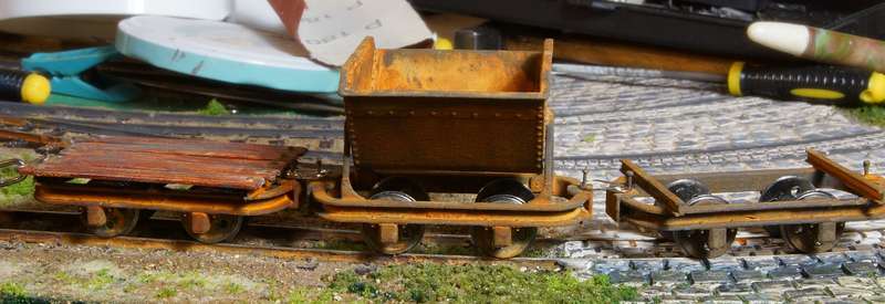

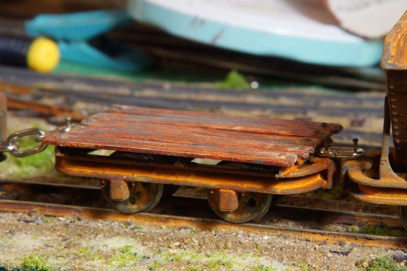

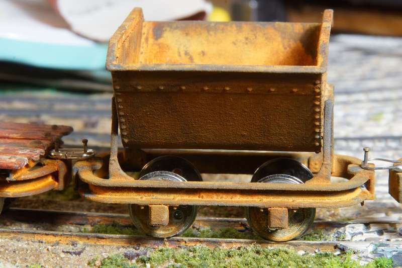

Als Radsätze habe ich welche von Hornby mit Bohrungen verwendet. Die Bohrungen wurden nochmas aufgebohrt und auf 2mm erweitert. Damit sehen die Radsätze "feldbahnmäßiger" aus.
Loren1 (600mm)
Lore_1_1 (600mm)
Lore_1_2 (600mm)
Lore_1_3 (600mm)
Lore_2_1 (600mm)
Lore_2_2 (600mm)
Lore_3_1 (600mm)
Die Loren wurden mit Instant Rust gealtert bzw. mit Revell-Farben behandet. Diese wurden mittels Glaspinsel stumpf gemacht. Der kleine Bauzug wird noch etwas vervollständigt. Auf die Flachlore kommen Werkzeugkisten, auf die Lore mit den Querträgern Schwellen und in die Kippmulde Schotter.

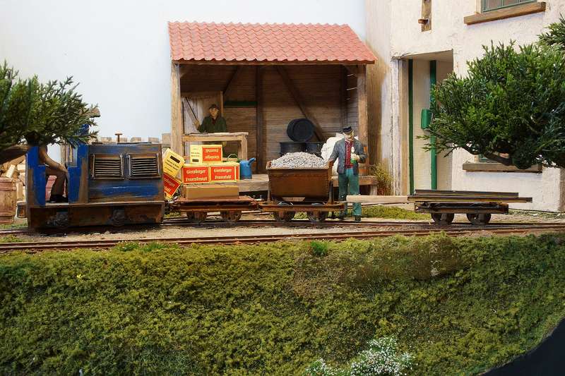

hier noch einmal der gesamte Bauzug. Auf der Flachlore sind Werkzeugkisten, die Kipplore ist mit Schotter gefüllt und auf der letzten Lore, die mit einem Kuppelbalken verbunden ist, sind Schienen. Die kleine Diesellok "Lily" ist nun auch fertig und für Dresden fahrbereit.
Loren2 (600mm)
Loren3 (600mm)
Die Proportionen sind ganz o.k., wobei die Loren etwas vom Maßstab zu klein sind. Bin gerade dabei Gn15 Loren für normale H0-Radsätze in Pappe zu bauen. Vielleicht findet sich dann jemand, der davon eine 3d-Zeichnung anfertigt. Wichtig für die Proportionen sind die größeren Feldbahnräder.

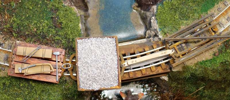

Hier eine Aufsicht auf den kleinen Bauzug. Gut ist der Kuppelbalken zur Schienenlore zu sehen.
Loren4 (600mm)
