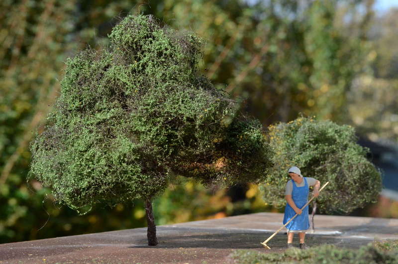

Hallo Interessierte,
ich habe mal den Bau der Birke von der Achenseebahn hierherverlegt, da
er nicht zwingend zur Anlage gehört.Wie ich ja schon schrieb , hab ich
eine Liebe zur Stahlwolle beim Bau entwickelt.Gestern steckte nun eine
Sendung Noch Laub im Briefkasten und die Birke konnte fertiggestellt
werden.Die Kosten für den 65 cm Baum betrugen nun nicht mal 10,- Euro.
Jetzt experimentiere ich an weiteren Gewächsen rum.Oft gibt es ja vielerlei
dichtes Gestüpp z. B. am Mauerwerk.Hier der erste Versuch.Das Teil
herzustellen hat nicht mal eine Minute gedauert ! Und die Kosten liegen
im Cent Bereich. Ich denke, da kann man sich Buschwerk zu kaufen
wirklich sparen (z. B. bei Mini Natur) und gibt das Geld dann lieber für
den z.b.wirklich tollen Efeu dieser Firma aus .Ich werde die nächsten Monate
noch andere Bäume und Pflanzen versuchen, damit herzustellen.
Wenn Interesse besteht, werde ich hierüber berichten.
Alle Preiserlein freuen sich jedenfalls über diese Art "Zuwachs"....
...na ja, sagen wir fast alle.
angepflanzte Grüße

Hallo Tobi,
sieht toll aus! Und das Verfahren ist simpel und preiswert. Wie stabil gegen Feuchtigkeit ist denn die Stahlwolle, oder kann es durch Rosten plötzlich Herbst werden? Ich habe gelegentlich Stahlwolle in Essig aufgelöst, um Rostpigmente zu erhalten, reicht es aus, die Stahlwolle mit farblosem Lock einzusprühen, um die Korrosion fern zu halten?
Gruß,
PS: Nochmals vielen Dank für das nette Gespräch mit Dir in Karlsruhe an Deiner phantastischen Modulanlage!
Beiträge: 1687
Re: Vegetative Systeme
Vielen Dank Andreas, ich fand das Gespräch auch sehr anregend,
zumal man so einmal den Menschen in Wirklichkeit vor sich hat.
Ja, an die Haltbarkeit hab ich auch sofort gedacht.Da nutzt alle
Theorie nichts, daß muß man einfach ausprobieren.Dazu würde ich
die Stahlwolle aber wirklich vorher mehrmals lackieren, vielleicht zum
Schluß über alles nochmal mit Mattlack ? Man macht ja bei dem Experiment
nicht viel Verluste,falls es schiefgeht.
theoretische Grüße
Botanikus

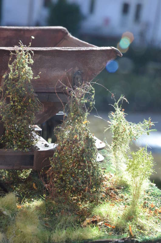

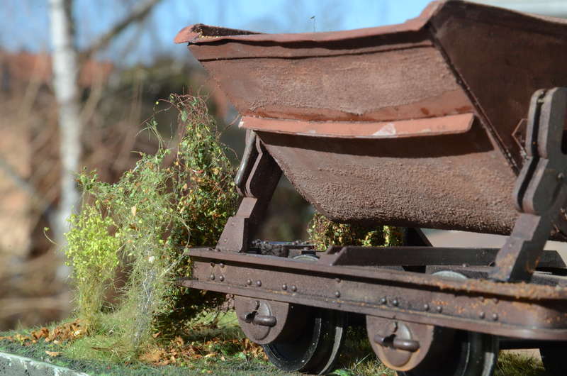

..gestern mußte ich mir beim Trocknen des Viadukts irgendwie die
Zeit vertreiben. Hier ein neuer Versuch von Wildwuchs.Noch ist nicht
alles gelungen, aber ich lerne daraus.
vegetative Grüße
P. S. Fotos ersetzt

Hallo Tobias,
schaut doch gut aus. :gut:
Herbert

Hallo Tobias,
ja, richtig "verwildert" :versteck: : vertrocknetes Laub auf dem Boden und eine verrostete Lore die dabei ist von Schlingpflanzen überwuchert zu werden :surprised: :wink: .
Als Vorschlag für einen Bildtitel: "Alte Lore auf dem Abstellgleis" 8) 8) ... (in badischer Sonne :wink: )

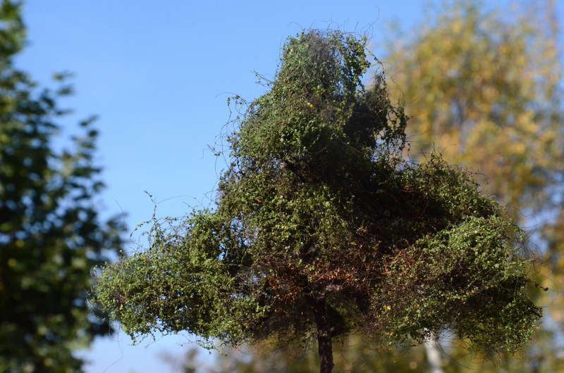

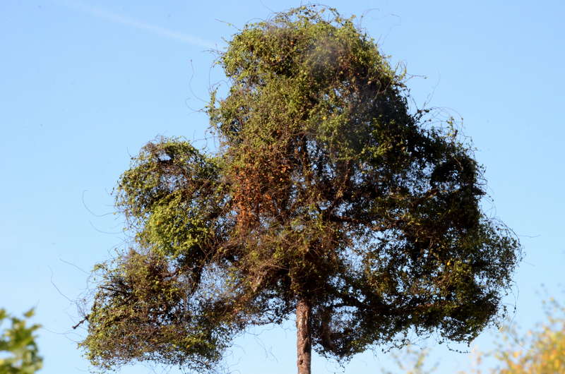

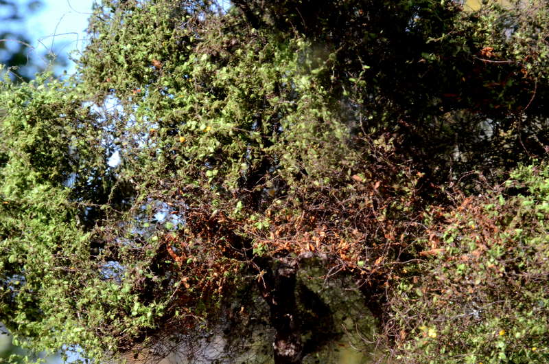

Hallo "Naturfreunde"
zwischendurch mußte ich mal wieder mit Stahlwolle rumspielen.
Nach dem kleinen Bäumchen wollte ich mal eine Nummer größer probieren.
Der Kern ist natürlich konventionell aus Draht, aber die Äste hab ich nur ganz grob ausgearbeitet, d.h. nicht fein verästelt, das spart Zeit.
Danach eben mit Stahlwolle überzogen. Insgesamte Bauzeit ca 4 Stunden.
Ich finde , eine recht schnelle Methode um Bäume zu produzieren, sicher auch für richtig Große geeignet.Angebrochene Äste mit verwelktem Laub hab ich
mit Tabakkrümeln belaubt, darüber nochmal normales Noch Laub, dann geht es
m.E. schön ineinander über.(Alles derselbe Baum nur in versch. Licht)
vegetative Grüße
