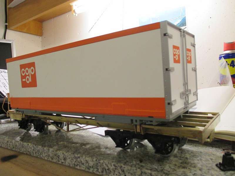

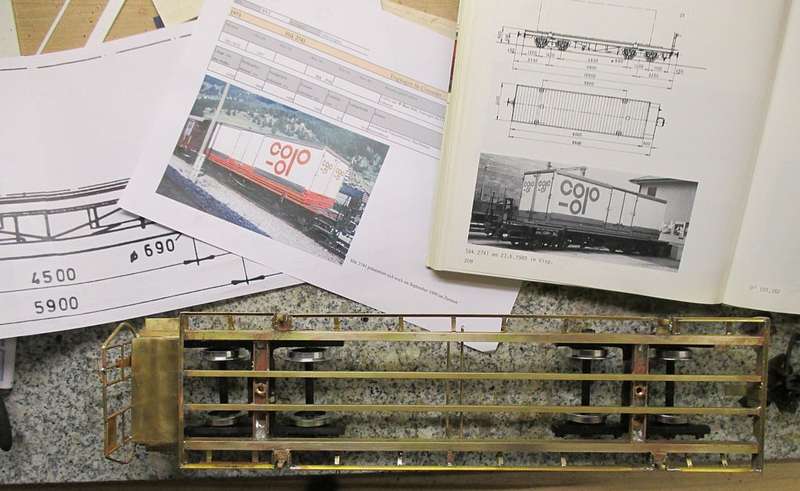

schon seit einiger Zeit wollte ich diesen Wagen bauen, nun ist es soweit:
Die Drehgestelle habe ich schon vor einiger Zeit beim Neubau des DFB B 4233 gebaut, der Container ist vor noch längerer Zeit als Umbeschriftung eines LGB Teils entstanden.
Nun war es an der Zeit den Rahmen zu bauen, der Messingteil ist nun fertig:
2641_BVZ_Sbk_01 (furkabahn)
2641_BVZ_Sbk_02 (furkabahn)
2641_BVZ_Sbk_03 (furkabahn)

Ich hätte eine kleine Frage aus reiner Neugier: Hast du für das Löten dir eine Lehre gebaut? Für meinen Rahmen hatte ich eine gelochte Lötplatte genutzt zum "festpinnen" , aber bei der Größe von deinem Prachtstück kann man das ja schließlich nichtmehr machen.

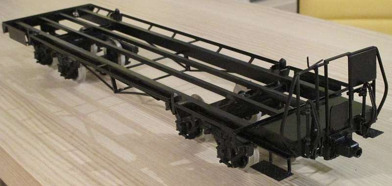

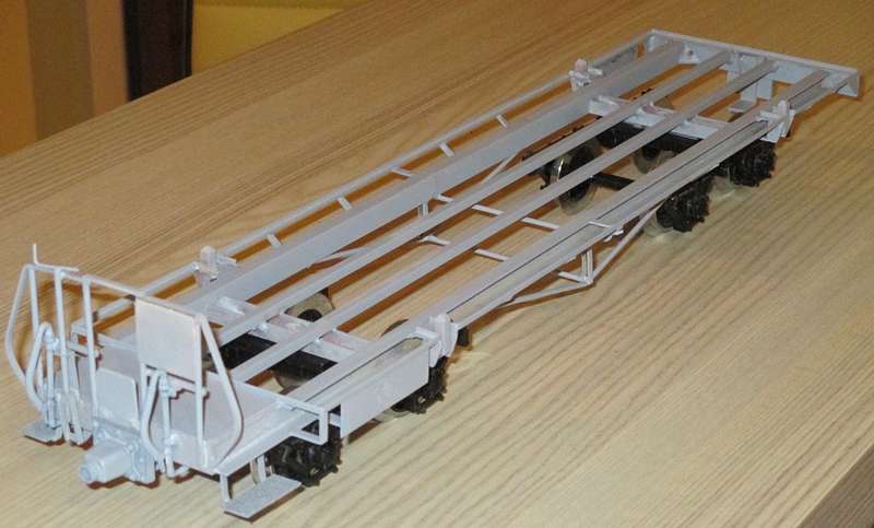

Was auch immer oben drauf steht, der Rahmen ist jetzt grau:
2741_BVZ_Sbk_04 (furkabahn)
Den Rahmen habe ich nur an Stahlwinkeln ausrichtet auf einer Steinplatte gelötet. Die gibt´s preiswert im Baumarkt als Fensterbänke.(s.Bild oben) Wichtig ist nur die grossen Teile zuerst mit dem grossen Brenner und Lot mit hoher Schmelztemperatur zu verbinden um dann mit Lot mit tiefen Schmelzpunkt die weiteren Teile anbringen zu können ohne die Gesamtstruktur wieder zu zerlegen.

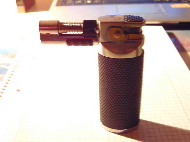

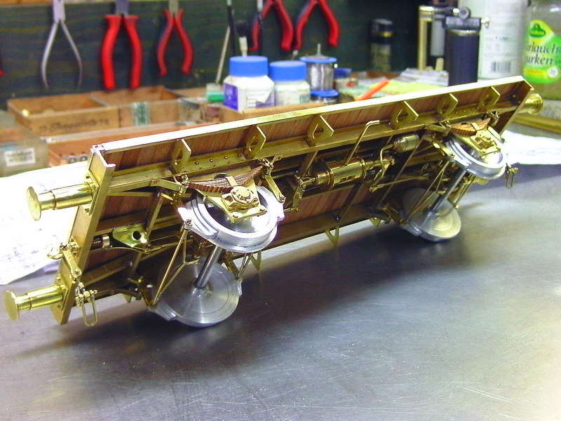

Dein Rahmen ist sehr schön geworden. Ich verwende ein Pfeifen-Gasfeuerzeug zum Weichlöten.G_terwagen_IX_013 (dampfklaus)
Diesen Rahmen habe ich aus Profilen mit 1 bis 0,5 mm Materialstärke weich gelötet. Damit die wichtigen Teile nicht wieder abfielen, habe ich zusätzlich genietet bzw. verschraubt. Wenn man die Lötstelle nicht zu sehr erwärmt funktioniert das hervorragend.
G_terwagen_IX_001 (dampfklaus)

mit den richtigen Brennern, dem richtigen Lot und etwas Erfahrung in welcher Reihenfolge man die Teile ansetzt geht´s auch so :wink:
@Dampfklaus: Bei deinem Rahmen hast du aber auch schön sauber montiert. Gute Arbeit.
@Egidus: ja sicherlich interessant, aber das nächste geplante Werkzeug wird wohl eher die Bauteile am Stück herstellen - da entfällt dann kleben und löten..........

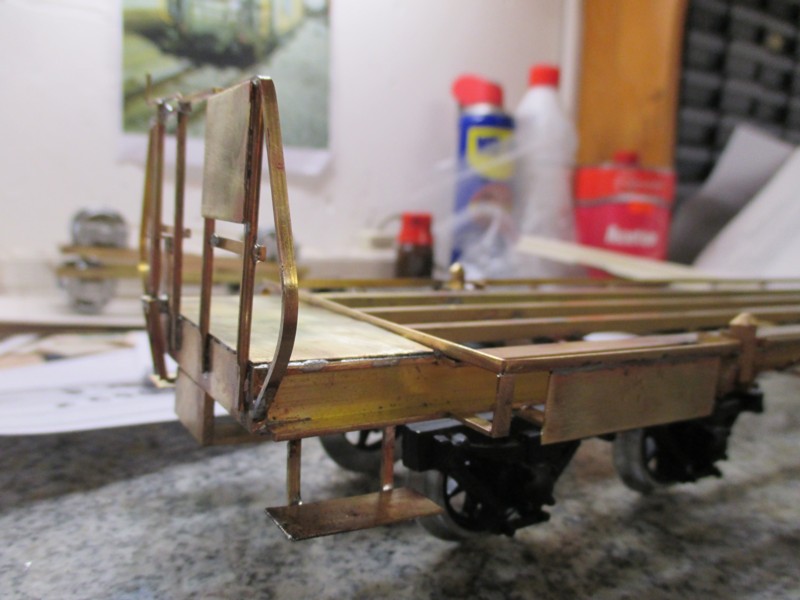

Die Handbremse ist nur Show, der Wagen ist im Original sehr kompliziert. Jedes Drehgestell hat da ein eigenen Bremszylinder, ein eigenen Vakuumausgleichsbehälter das fix am Rahmen und dann eine Gestängeanlenkung auf die Drehgestelle. Die Handbremse ist dann da auch noch irgendwie mit eigenen Stangen am Werk..............also das ins Modell umzusetzen ist mir einfach zu viel Arbeit und für ein Betriebsmodell auch viel zu anfällig. Die Bremsausrüstung werde ich noch Bauen (na ja ein paar Teile gibt es schon) aber doch sehr vereinfacht und dafür extrem robust.
Ansonsten war heute ein schwarzer Mittwoch:
2741_BVZ_Sbk_05 (furkabahn)

Danke für die Auskunft Joachim, der Tipp mit der Fensterbank und Stahlwinkeln ist vermerkt! Silberhartlot für "etappenweises" verlöten liegt auch bei mir inzwischen standartmäßig im Werkzeugkasten. Insbesondere bei Kleinteilen wie selbstgelöteten Scharnieren ist das Gold wert.

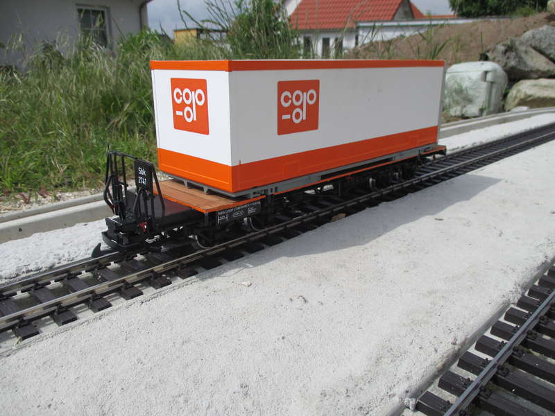

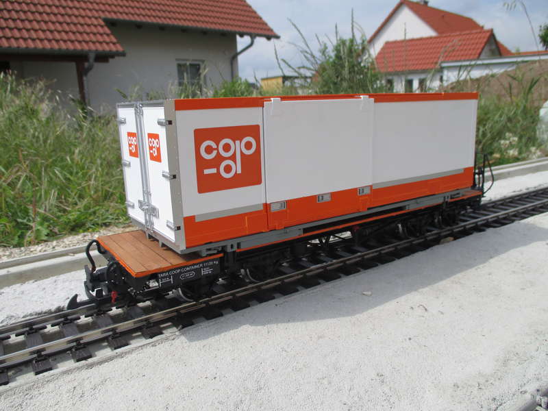

heute ist der Wagen dann endlich fertig geworden:
IMG_6321 (furkabahn)
IMG_6322 (furkabahn)
