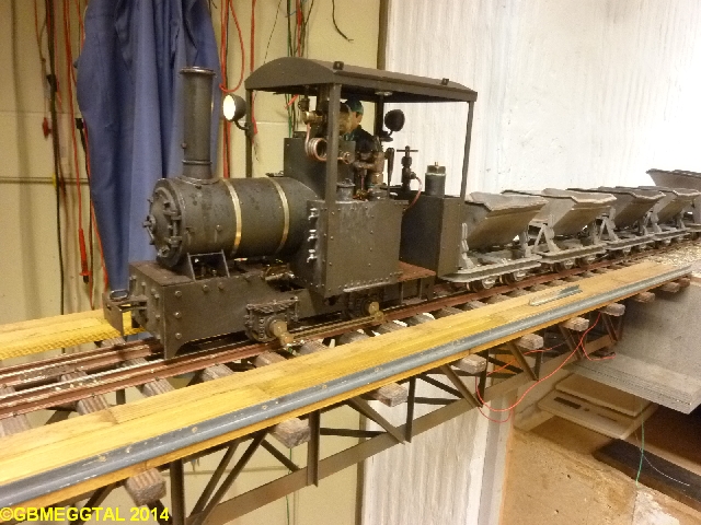

Meine Lok hatte heute den ersten Ausseneinsatz auf der Anlage von der
Fam. Feigenwinter. Der Deltang Handsender hatte sich leider nicht bewährt.
Werde mich nach einem kleinen 2,4 Ghz Handsender umsehen müssen für den Ausseneinsatz.
Alakazam_040 (GBMEGGTAL)
Besten Dank für den schönen Nachmittag
Gruss Sigi
