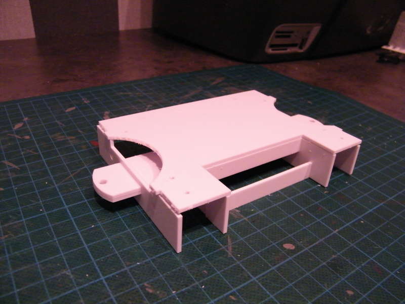

Frame Mittelteil passen
gotha_g4_gelenktriebwagen_2m_013 (hans1981)
frame mit Boden (nicht verklebt)
gotha_g4_gelenktriebwagen_2m_015 (hans1981)
