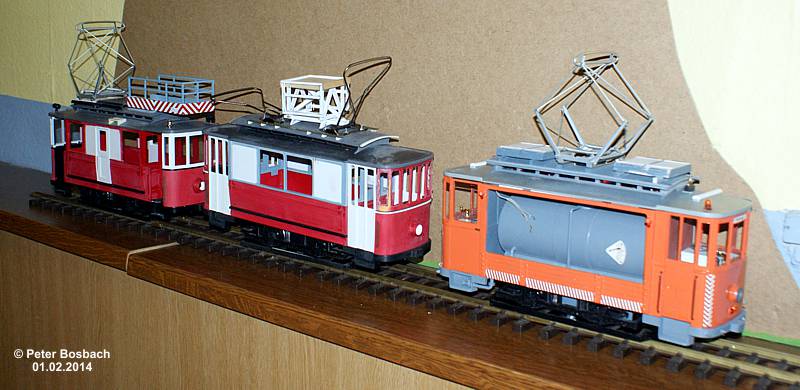

Zwei weitere Kandidaten werden ebenfalls zu einfachen Turmwagen umgebaut.
Die Plattformen werden mit Türen versehen.
So könnte er aussehen...

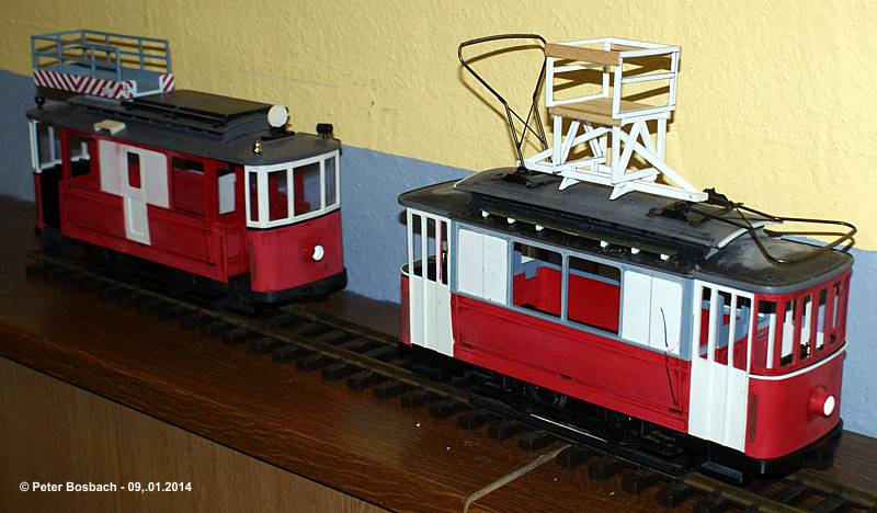

Auch dieser Wagen wurde von einem unbekannten vom Beiwagen zum Triebwagen umgebaut. Dabei wurde der Fahrwerksrahmen zerstört, weil man dort einen Drehgesteltmotor der amerikanischen Straßenbahn eingebaut hatte. Ich hatte den Rahmen noch in der Bastelkiste und ebenfalls die Dachaufbauten für den Stromabnehmer. Der Unbekannte hat vorne Loklaternen verbaut und die Beleuchtung auf LED umgebaut. Ich weiß noch nicht, ob ich diese Laternen wieder entferne. Mal sehen.
Als erstes, weil am einfachsten sind die Fenster zu verschließen.

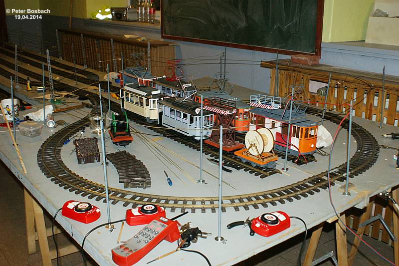

Das sind die Fahrzeuge, die zur gleichen Zeit in der "Werkstatt" stehen. Kalrl .- Heinz hat also noch ein Menge zu tun, aber das ist ja eine andere Geschichte.

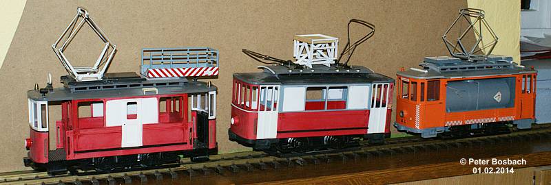

Auf beiden Seiten sind Türen in die Fahrzeugemitte eingebaut worden.

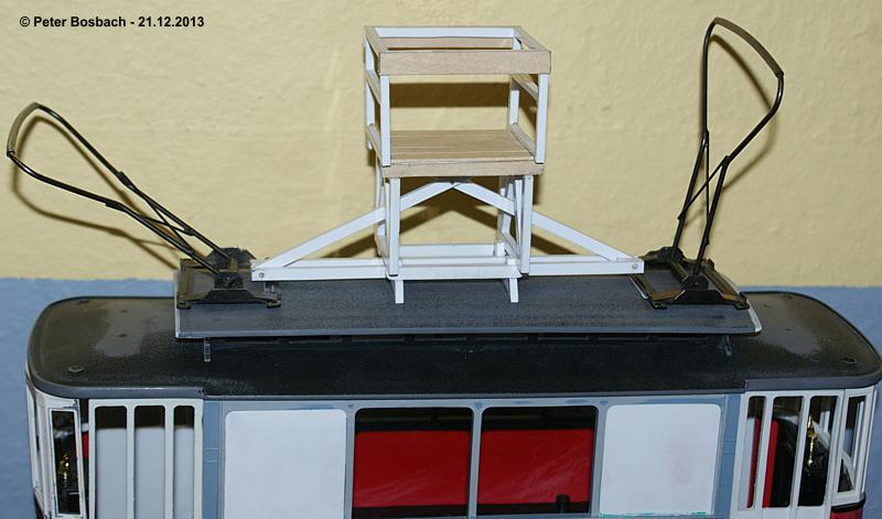

Die Dachwiderstandkästen wurden versetzt aufgebaut.

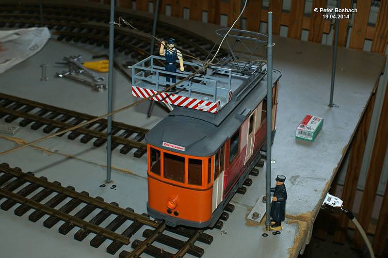

Die Arbeitsbühne wurde ebenfalls in das Dach eingelassen.
Natürlich bleibt die Arbeitsbühne beweglich. Gedanklich beschäftige ich mich damit die Arbeitsbühne mittels Gewindestange manuell, höhenverstellbar zu gestalten. Überlegungen wie ich das Geländer so umbauen kann, dass es zusammen "gefaltet" werden kann und während der Fahrt im Arbeitsbereich der Bühne liegt..
