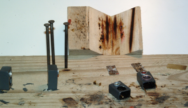

Letztens habe ich hier nach Loethinweisen fuer meine Lampengehaeuse gesucht, und nun habe ich nach einigen Versuchen die 4 Gehaeuse fertiggestellt. Sie sind nicht perfect, aber fuer den ersten Verusch geht es. Es sind die ersten Messing Teile, mal abgesehen von gebogenem Draht fuer Haltestangen. Die Gehaeuse haben in 2 Ecken Messing Rundstaebe die im wesentlichen die Gehaeuse auf dem Lok-Chassis ohne Kleber halten. Damit kann ich dann leicht Lampen austauschen fall die durchbrennen. Wegen des geringen Innenraums musste ich dann beim endgueltigen Zusammenbau die roten Dioden flach saegen, was nun leider die Linsenwirkung des Dioden-Gehaeuses genommen hat.
Die Seitenwaende sind aus gewinkelten Messingprofil (man sieht noch ein kleines Stueck auf dem Holzbrett, im Hintergrund sieht man einen primitiven Holzklotz mit einer 90 Grad Einbuchtung, welcher dazu diente die Werkstueck im geeigneten Winkel zu halten. Hatte auch mal zwischenzeitlich versuche mit den Naegeln angestellt. :lol: :lol:

Hallo Axel,
das sieht doch schon ganz gut aus. Ein Tip hätte ich noch: Nimm nächstes mal bei´m löten mit der Flamme einen Ziegelstein als Unterlage. (Der kokelt nicht :wink: )

Hi Axel, Hi Manni,
in der Tat gut geworden, die Lampengehäuse,
eine Fliese als Lötunterlage ist aber auch nicht verachten, aber die hat natürlich auch keinen 90° Einschnitt :!: Der "Backstein" aber vermutlich auch nicht :!:

Hallo Lötgemeinde
Ich löte eigentlich so ziemlich alles auf Schamottsteinen die preiswert im gut sortierten Baumarkt erhältlich sind. Vorteil enorm hitzebeständig und mit einem halben Dutzend Steine kann man sich prima Löthilfen bauen. Die Schamottsteine sind auch leicht mit dem Stechbeitel oder einer groben Feile zu bearbeiten um Teile am umkippen oder wegrollen zu sichern.
ein Backstein oder eine Fliese kann nur eine Notlösung sein, weil wer schon mal abgeplatztes Gestein im Gesicht oder auf der Haut hatte weiß wovon ich spreche.
In diesem Sinne safety at first.
Gruß Ralph der Messingwurm aus dem R.AW Nörvenich

Hi Axel,
Deine Lampengehäuse sehen doch schon mal ausgesprochen gut aus :!: :!: Ich denke mal, für Deinen Mut nun doch mit Messing anzufangen, bist Du direkt beim ersten Versuch belohnt worden :!: :!: Aber warum zeigst Du uns die Teile nur in lackierter Form :?: :D :D :D
Die Diskussion bzgl. der Lötunterlage kann ich nur bedingt nachvollziehen. Ich löte auch viel auf Holz. Na und :?: :?: :?: Schmeisst man halt das Holzstück nach jedem vierten, fünften Werkstück weg und holt sich ein Neues. Wo ist das Problem :?:

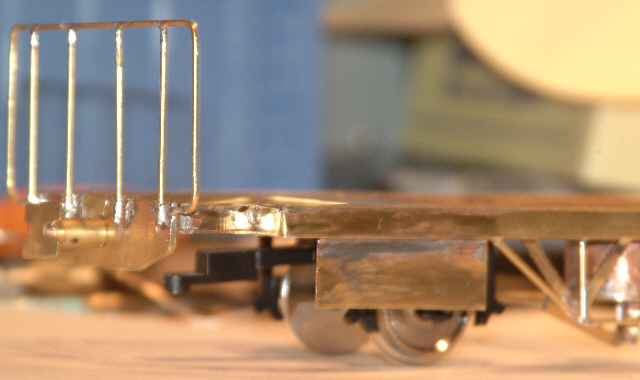

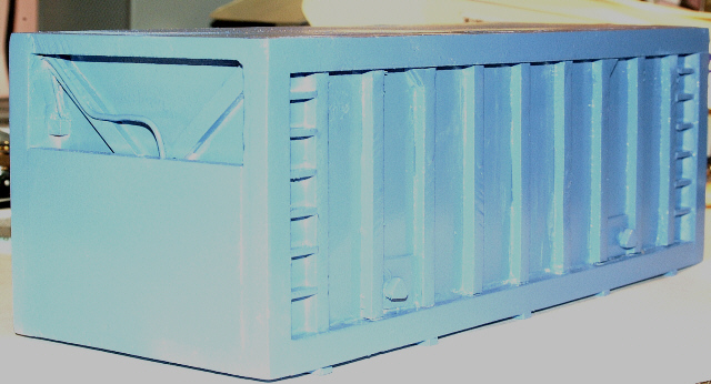

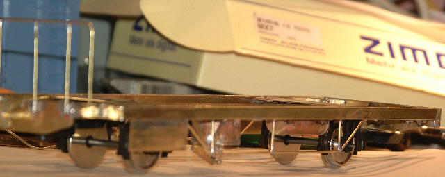

Mittlerweile hatte ich ein wenig Zeit und habe die Veraenderungen angebracht und an dem Container weiter gearbeitet. Ist noch einiges zu tun,aber man kann den Fortschritt schon erkennen.

na, so schwer ist es doch gar nicht. :biggthumpup: Für Dein Erstlingswerk in Messing wird das doch schon ganz ansprechend.
:gut: :zustimm: :gut:
Vielleicht solltest Du die unteren Lötverbindungen des Bühnengeländers noch etwas nacharbeiten. :gruebel: Diese Lötzinnpropfen fallen nach dem Lackieren immer erst richtig auf - und dann ist es zu spät. :(
Habe ich was verpasst oder wie hast Du denn den Container gebastelt :?: Der wirkt schon richtig gut - auch wenn er für meinen Geschmack natürlich viel zu modern ist. :wink:

Stoffel:
Der Container ist complette Eigenfertigung und besteht aus PVC Foamboard mit einigen Zusaetzen in Polystyrol und ABS, sowie einige Kabel an den Enden.
Das Ding muss jetzt die gealtert werden mit den Schleifspuren der Kabel usw., Rost und Dreck und dann kommt da eine orangene Abdeckung drauf wie dies im Vorbild zu sehen ist.
http://www.polier.ch/page/bahnen/rhb/gu ... trag03.htm
