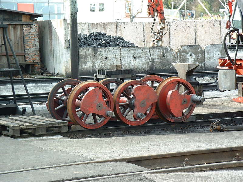

baumschulbahner
Beiträge: 1305
Wohnort: Neunkirch
Re: HF110C
Beitrag von baumschulbahner »
Hallo Volker,
Wenn man nach was gaaanz anderem sucht:
(baumschulbahner)
So sahen die ausgebauten Radsätze der Nicki + Frank S an Ostern 2004 in Putbus aus.
Viele Grüsse,
Urias
