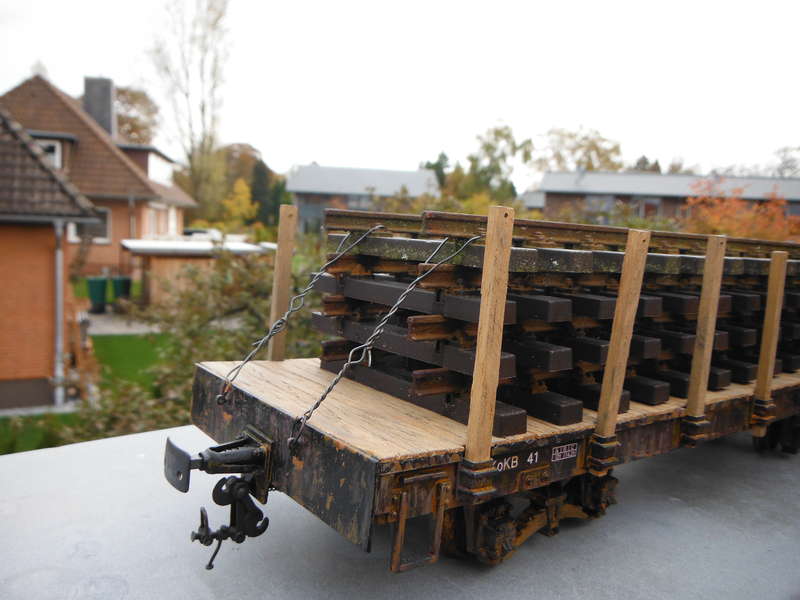

zwar schon lange kein neues Projekt, aber bisher noch nirgends gezeigt ist mein Flachwagen mit einer Ladung aus Gleisjochen.
DSCF0004 (Gleisbauer)
DSCF0005 (Gleisbauer)
DSCF0006 (Gleisbauer)
DSCF0007 (Gleisbauer)

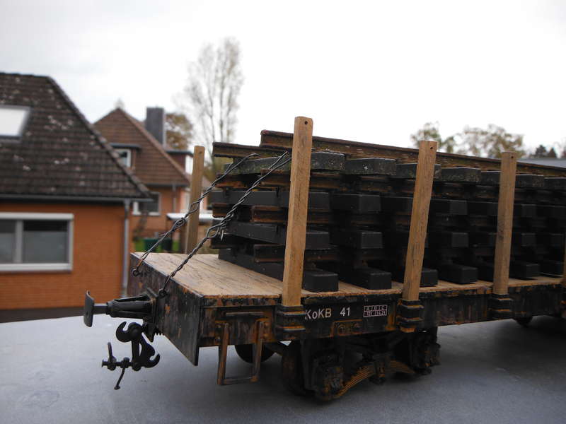

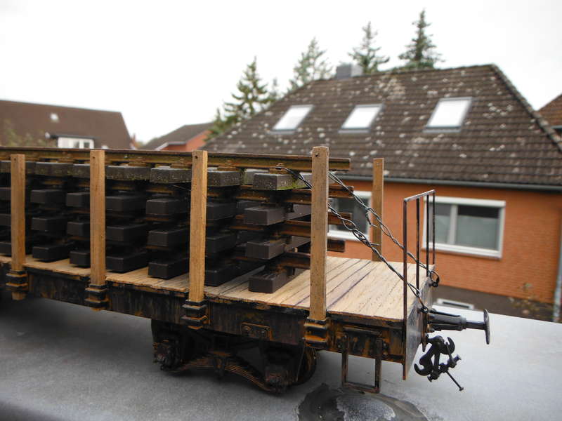

Original war es mal einer der beiden US/HSB-Flachwagen von LGB, der seiner Bordwand beraubt wurde. Außerdem gabs neue, versetzte Drehgestelle mit kleineren Achsen, eine Holzbeplankung und Rungen.
Achsen und Holz kommen von miha+.

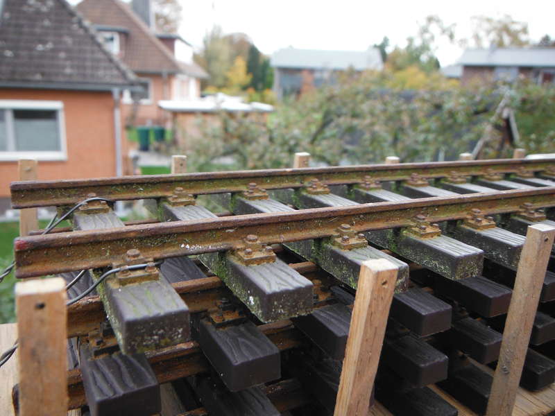

Die Gleisjoche sind Code 250 Gleise und kommen auch von miha+. Für die Alterung der Gleise habe ich Instandrust und meinen Balkon* verwendet.
* Vollkommen ökologisch, kostenlos und ohne Anstrengungen. Dauert nur seine Zeit...
Der Wagen ist ganz normal mit Farbe gealtert.
MfG Christoph

deine Schienen hast du ja super gealtert, nur bei den Schienenschwellen solltest du definitiv noch mal nachbessern.
Du kannst ja hier einmal reinschauen, da habe ich meine Schwellen mit Messer und Drahtbüste bearbeitet.:wink:

hat Dein Wagen etwas mit der Härtsfeldbahn zu tun?
Denn Du hast die Härtsfeld-Puffer mit der passenden Mittelhakenkupplung verbaut.

@ Fido: Nein, mit der Härtsfeldbahn hat der Wagen nichts zu tun, aber meine "Heimatkleinbahn", die Kehdinger Kreisbahn fuhr auch mit der gleichen Kupplung. Ansonsten ist der Wagen einfach nur Freestyle germanisiert.
