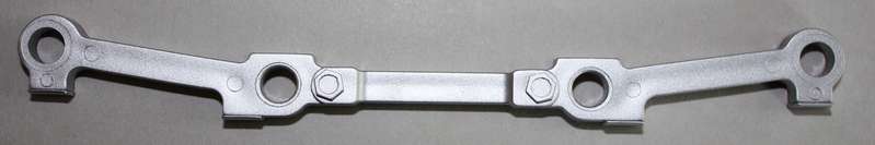

ich habe Probleme mit dem Kunststoffgestänge der LGB Zahnradlok 24460.

Gestänge LGB 24460 (kairabe)
Gestänge der LGB 24460 (Teilenummer LGB 2046/16) aus Kunststoff.

Nachdem das Original Ersatzteil erneut gebrochen war habe ich Ersatz aus Messing geschaffen.
Ersatz-Kuppelstange für LGB 99 6001 aus Messing gefräst mit aufgesetzten Ringen.
Ersatz-Kuppelstangen für LGB 996001 galvanisiert und rot ausgelegt.

Vermutlich hat nach längerem Stand irgendwas blockiert (wohl die sog. Blindwellen-Imitation) und dann hat sich das Kunststoff Gestänge auf einer Seite extrem verbogen (fast zu einem Halbkreis). Die Lösung besteht (neben der Leichtgängigkeit aller beteiligten Rad-/Gestängeteile wohl in einem steiferen Material als diesem Kunststoff. Also sollte man wohl für Ersatz in Form eines Stahl- oder Alu- oder Messinggestänges sorgen. Das Original ist allerdings ca. 4.15mm dick (und die Aufnahme und Verschraubung ist darauf ausgelegt).
Meine handwerklichen Fähigkeiten sind beschränkt, also wird bei mir das Ergebnis wohl nicht annähernd so filigran aussehen wie bei den Bildern hier von Herbert bzw. den Imitationen auf dem Originalteil.
