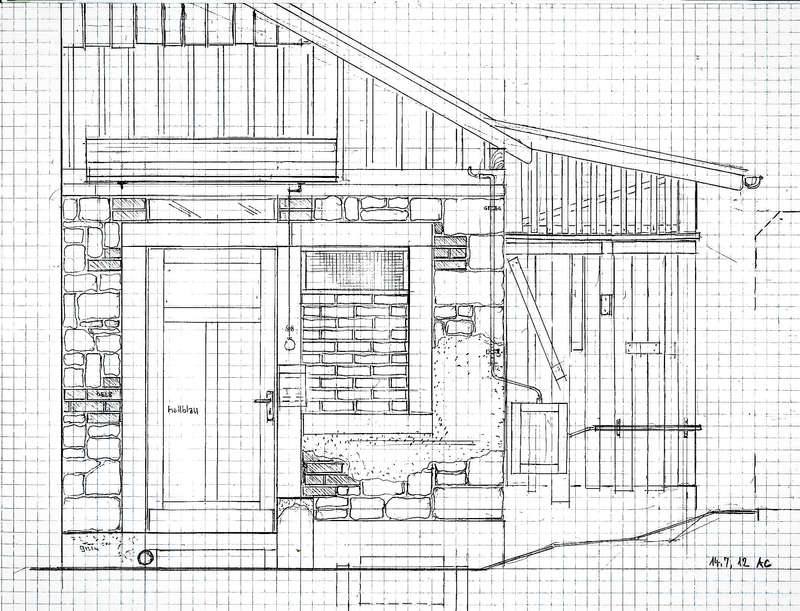

Für mein nächstes Kleindiorama mit (Feld)Bahn, starte ich mit dem ersten Gebäude.
Da ich nicht nach Fotos baue, sondern nach gesammelten Inspirationen, muss ich mir diese aufzeichnen. So sehen diese für das nächste Gebäude aus:
KI12056 (Marcel)
... jetzt muss ich nur noch bauen ...

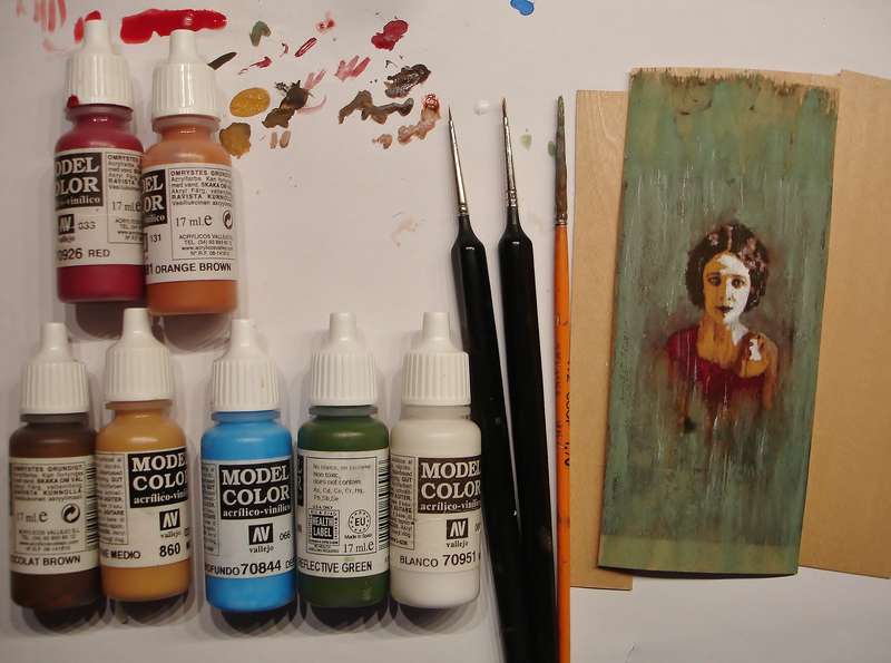

Wie bereits angedroht, zeige ich die einzelnen Bauschritte dieses Gebäudes etwas detaillierter ... zusätzlich mit ein paar Hintergrundinformationen. Vieles davon ist aber auch Neuland für mich, weil ich immer wieder neue Variationen ausprobiere ...
Manchmal habe ich dann auch noch ganz sprunghafte Ideen und so habe ich ein kleines Bildchen mit Acrylfarbe direkt auf Lindenholz gemalt, welches ich in die zuvor gezeigte Fassade integrieren möchte. Damit die Farben auf dem feinmaserigen Holz nicht verlaufen, habe ich zum Verdünnen der Farben fast kein Wasser verwendet.
Das fertige Ergebnis, mit der Lage des Bildes in der Fassade, werde ich in ein paar Tagen zeigen können (es sind noch ein paar Arbeitsschritte notwendig ... ), denn diese Aufnahme zeigt den aktuellen Stand von heute Abend ...
Beste Grüsse Marcel
