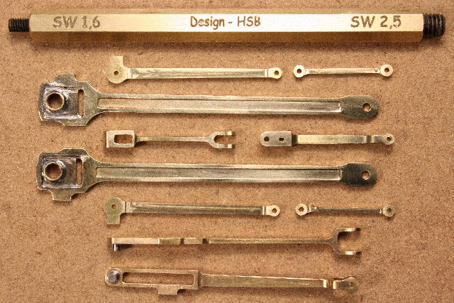

ich habe damals im Xrot Projekt einfach Stiftschrauben mit Innensechskant genommen, dass geht auch wie man sehen kann.
Xrot Steuerungsteile 14 (Helmut Schmidt)
Foto Wilhelm Röhrkaste
Das Gewinde habe ich dann bei meinem Schlüssen noch einfach abgeschliffen.
Die Stiftschrauben haben auch den Vorteil gehärtet zu sein.
