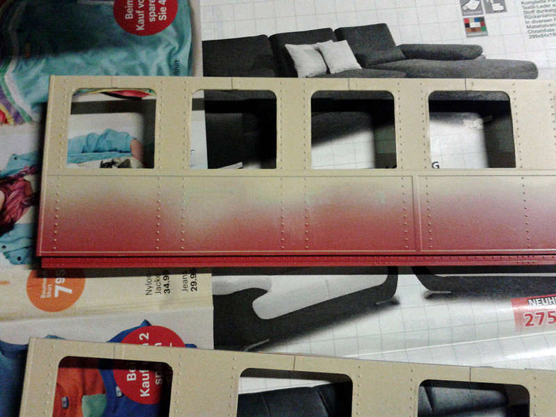

Ich möchte mich hiermit aus meiner ziemlich genau fünfjährigen Modellbau-Pause zurückmelden.
Kurze Vorgeschichte:
Am Echtdampf-Hallentreffen in Karlsruhe habe ich mir einen gebrauchten RhB-Salonwagen von LGB gegönnt.
Damit habe ich innerlich zwei Dinge losgetreten. Einerseits habe ich mich mal wieder intensiver mit der Geschichte der Wagen befasst und kam so auf die Stahlwagen der RhB und andererseits wollte ich daran ausprobieren ob sich mit einfachen Mitteln optisch etwas mehr aus dem Wagen rausholen lässt.
Ich habe mir also ein paar Farben und Pinsel besorgt und habe mich über das Modell hergemacht.
Die Ergebnisse sind für die ersten ungedundigen Versuche ziemlich gut gekommen, ich habe dann sogleich auch noch den WR 3810 entsprechend behandelt. Hier ein paar Vergleichsbilder:

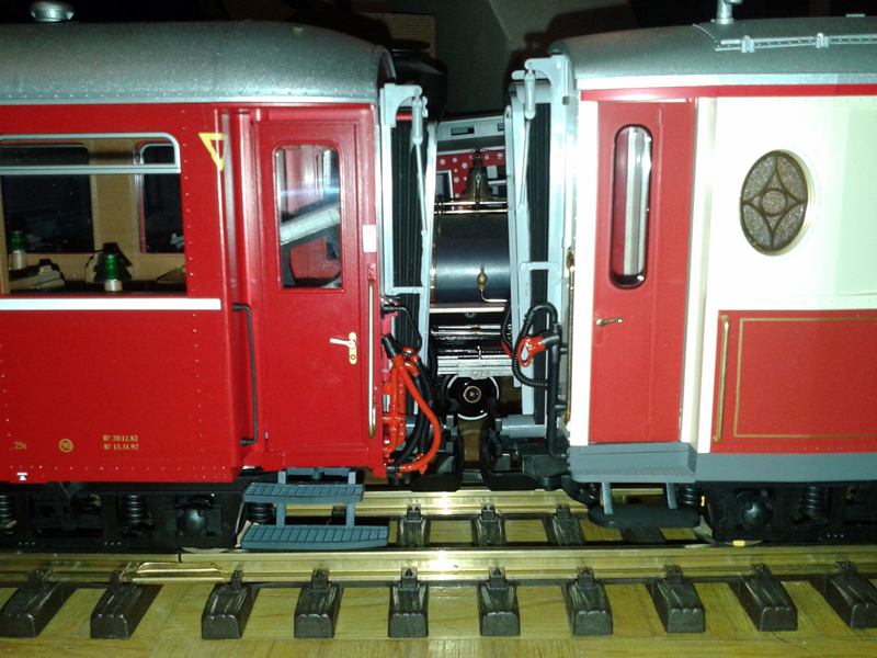

Wie aus der Packung - alle Anbauteile einfarbig.
(baumschulbahner)
Rechts der bereits farblich (mit zu hellem rot) behandelte Speisewagen
(baumschulbahner)
Speisewagen links und Salonwagen rechts.

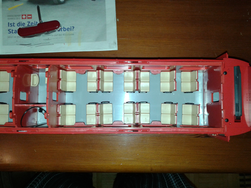

Daraufhin habe ich mir einen Wagen zum Umbau gekauft.
Der sah direkt aus der Schachtel so aus:
(baumschulbahner)
Die Inneneinrichtung entsprach ebenfalls dem Spitzenverkehrswagen und muss natürlich gegen eine vorbildgerechtere ersetzt werden.
(baumschulbahner)
Der Zweitklassteil (vier Fenster)
(baumschulbahner)
Der Erstklassteil (drei Fenster)

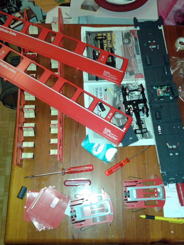

Damit ich sicher nicht auf die Idee komme dass der Wagen "wertvoll" sei und dann doch an meinen Fähigkeiten zu zweifeln beginne habe ich sofort mit der Zerlegung begonnen.
(baumschulbahner)
Der Wagen liess sich nur sehr schwer zerlegen, irgendwie habe ich das Gefühl, er wurde zum einfachen Zusammenbau aber nicht zum Zerlegen konstruiert. Es kann aber auch sein dass ich das Ganze komplett falsch angegangen bin, ohne Explosionszeichnung war das ein try and error Verfahren.

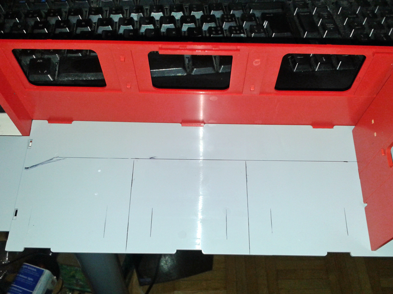

Auf dem Boden habe ich gleich die zukünftigen Erstklass-Abteile skizziert um ein Gefühl für die Proportionen zu bekommen, da der Wagen sowohl verkürzt als auch zu schmal ist habe ich die Abteilbreite bzw. die Gangbreite nach Gutdünken gestaltet. Der Fensterteiler hat den Rest vorgegeben.

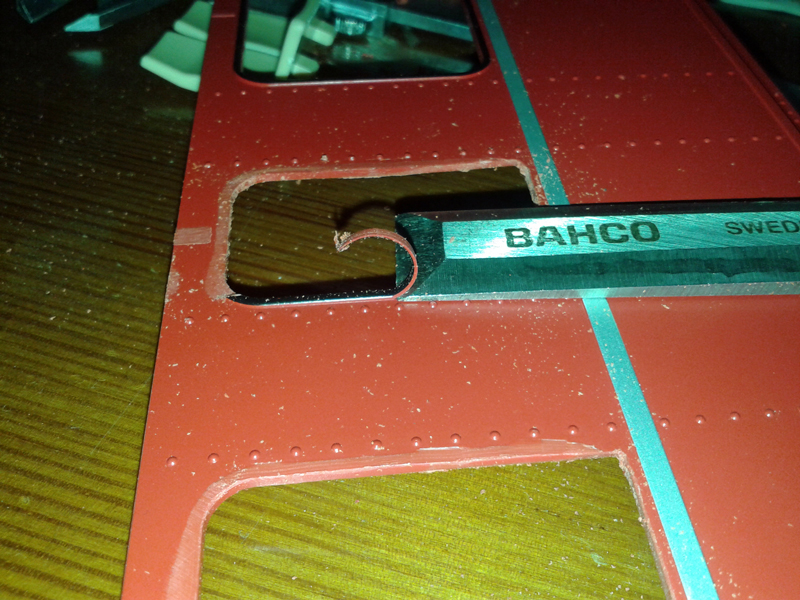

Der Umbau der Seitenwände gestaltete sich leichter als befürchtet. Die "Gummidichtungen" liessen sich mit einem Stechbeitel und Schleifpapier ziemlich einfach entfernen ohne allzugrossen Schaden an den Nietimitationen zu verursachen.
Die Anpassung des Fensterausschnittes geschah dann mit einer Feile.

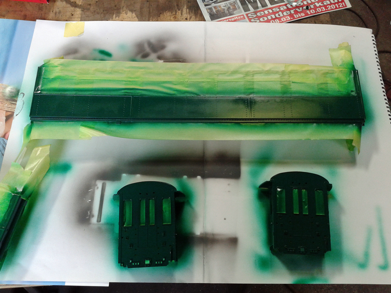

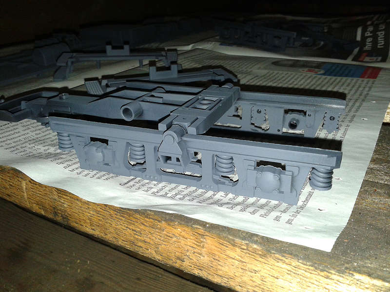

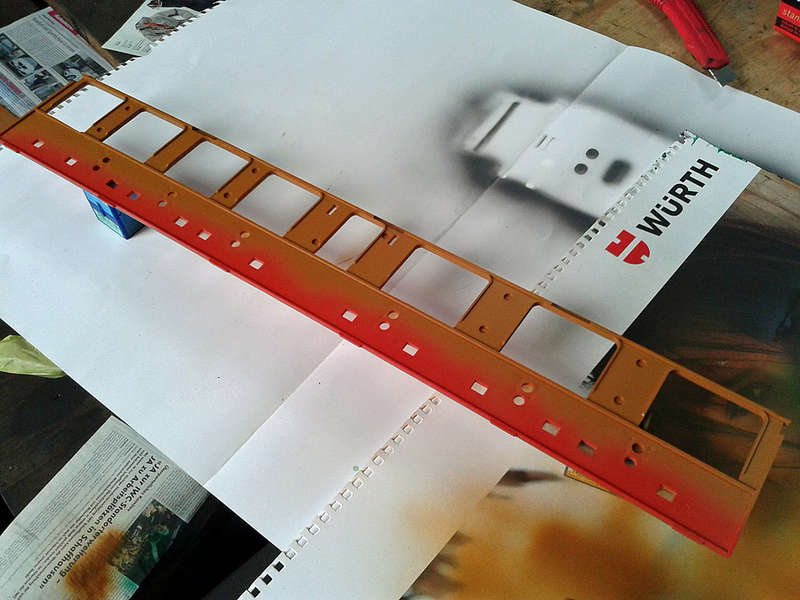

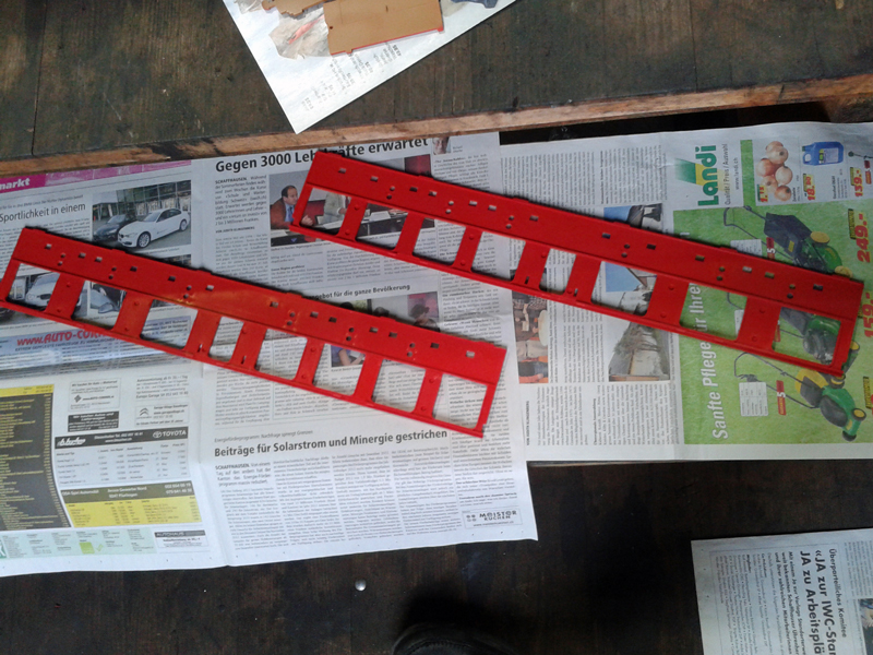

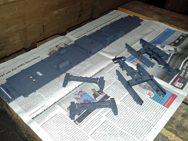

Als ich mit dem Anpassen der Aussenwände fertig war habe ich mir eine einfache Airbrush Pistole zugelegt und erste Spritzversuche durchgeführt.
Für den Anfang habe ich die Drehgestelle und den Rahmen in dunkelgrau gespritzt. Auf den Fotos lässt sich erkennen dass ich im ersten Durchgang noch nicht alle Stellen getroffen habe. Daher musste später nochmals genauer gespritzt werden.

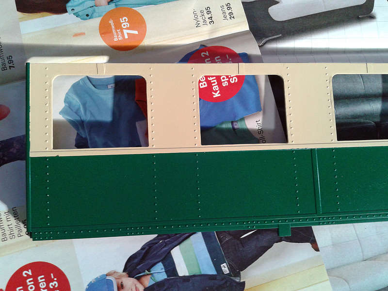

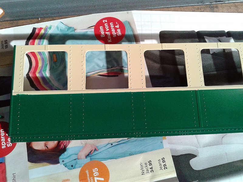

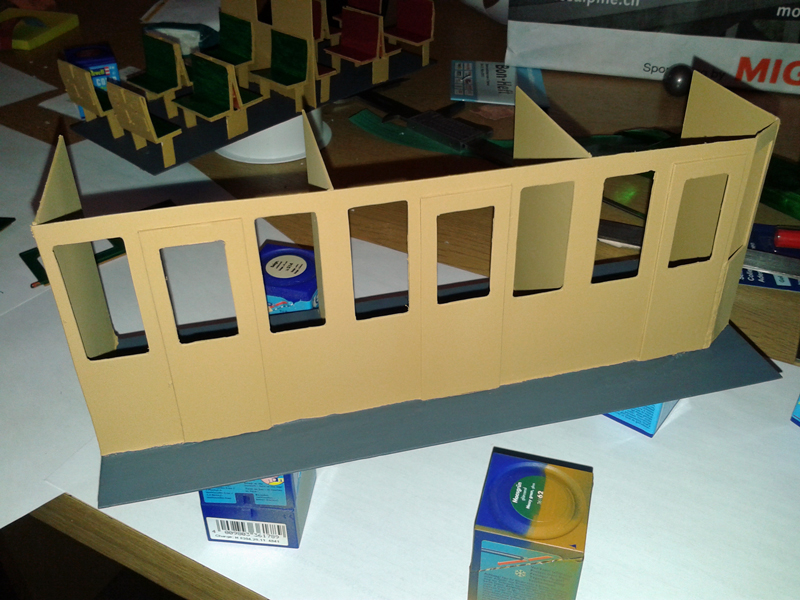

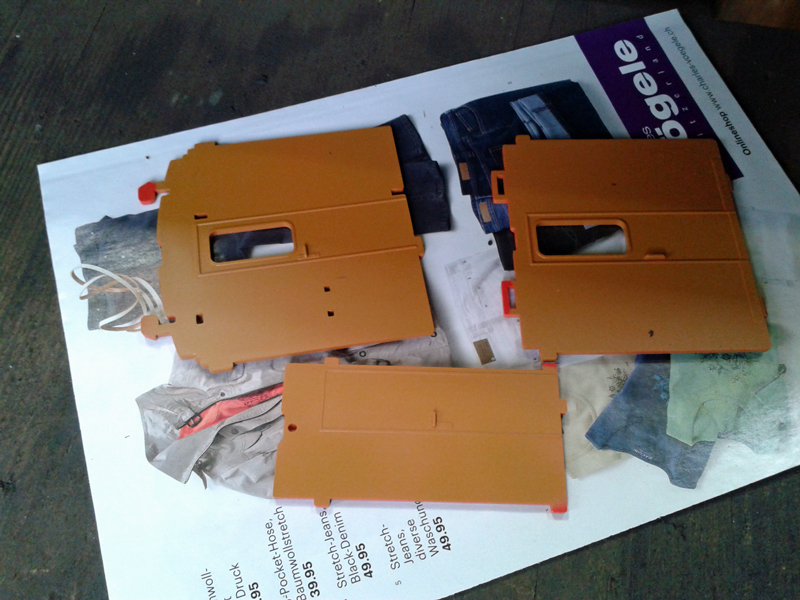

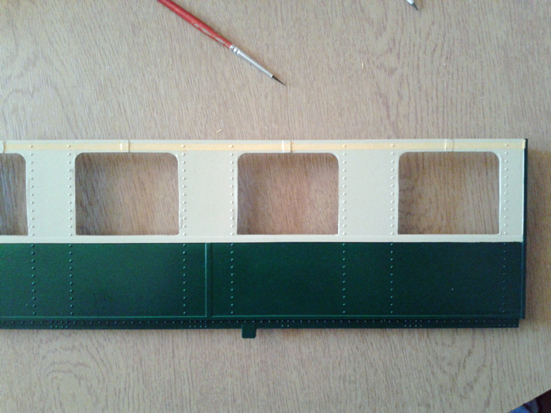

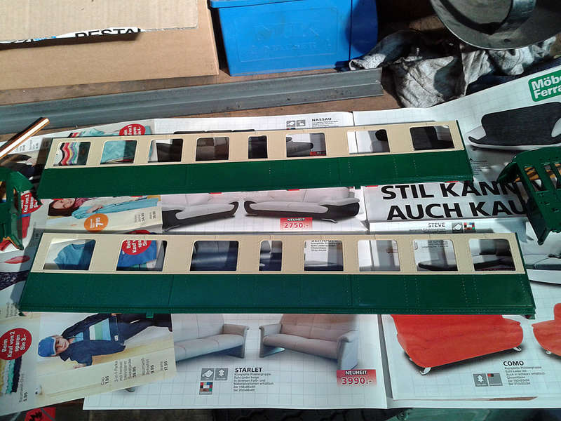

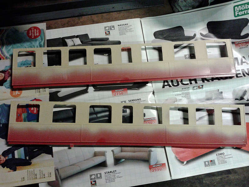

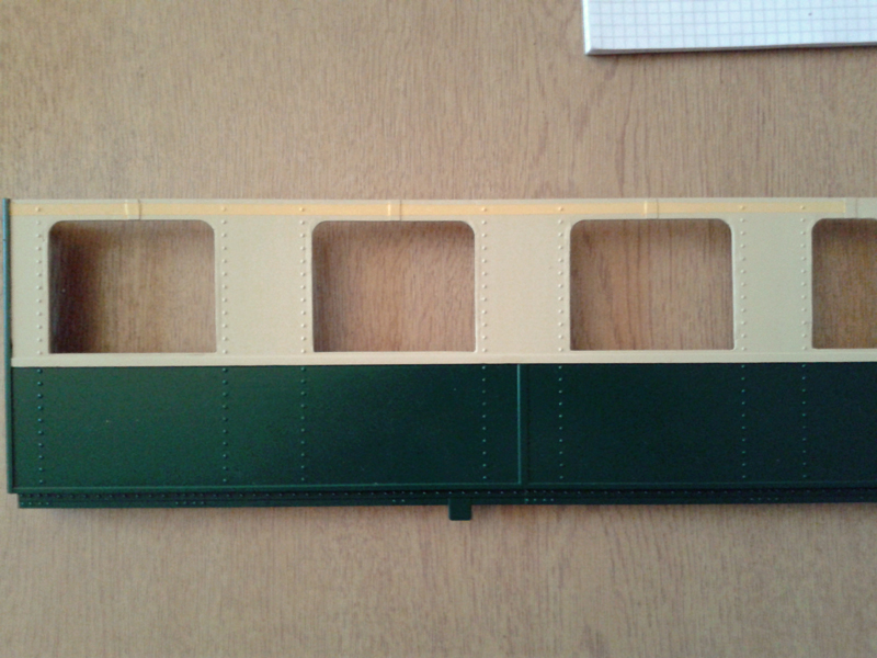

Danach habe ich mich an die Seitenwände gewagt. Zuerst wurde das Fensterband in beige gespritzt. An sich sollte es ein elfenbein/crémefarbiger Farbton sein, aber das beige passt für den späten Einsatzzustand auch sehr gut.
(baumschulbahner)
(baumschulbahner)
Bild(baumschulbahner)
gleichzeitig wurden die Wagenenden innen in hellem braun gespritzt welches in etwa dem Farbton der alten Wandverkleidungen entspricht. Nach dem Durchtrocknen aller Farbschichten habe ich alle teile abgeklebt und grün gespritzt.
(baumschulbahner)

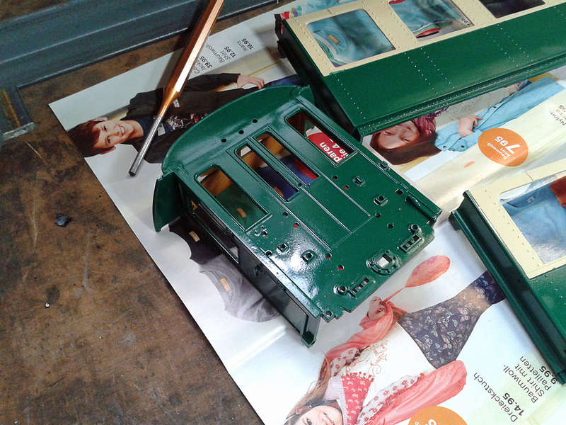

Nach dem Entfernen der Klebebänder bietet sich folgendes Bild:
(baumschulbahner)
(baumschulbahner)
Leider hat es an einigen Stellen Farbunterlaufingen gegeben. Diese werden später mit dem Pinsel ausgebessert.

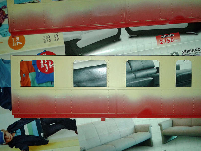

Ich habe nun ein Frage in die Runde: Was eignet sich besser zum Abschluss der Lackierung: Matter Klarlack oder seidenmatter Klarlack?

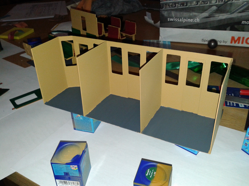

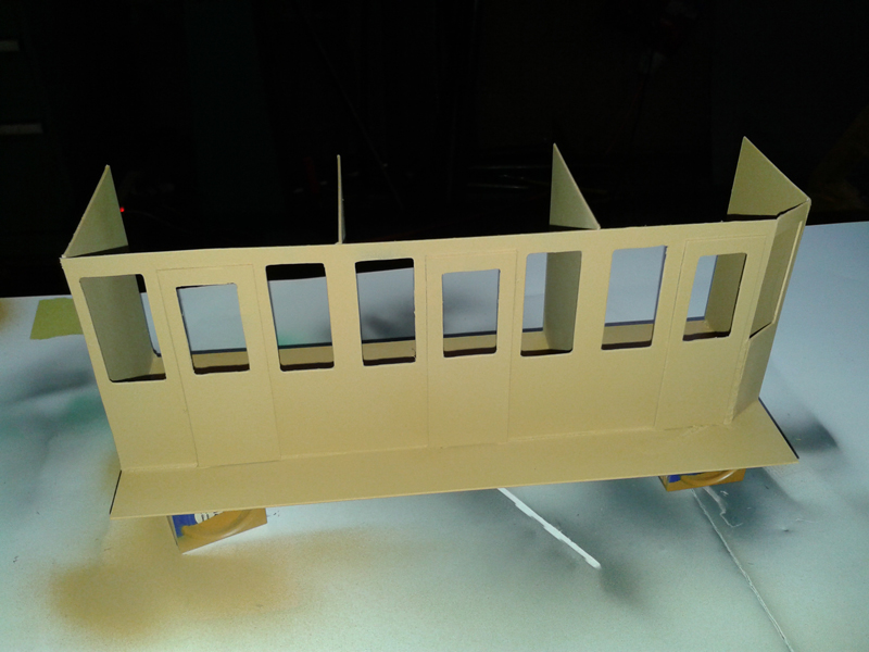

Die Innenwände wurden im sichtbaren Bereich ebenfalls in hellem Braun gespritzt, das sieht wesentlich freundlicher aus als das gleichmässige rot vom Basiswagen.
(baumschulbahner)
(baumschulbahner)
(baumschulbahner)

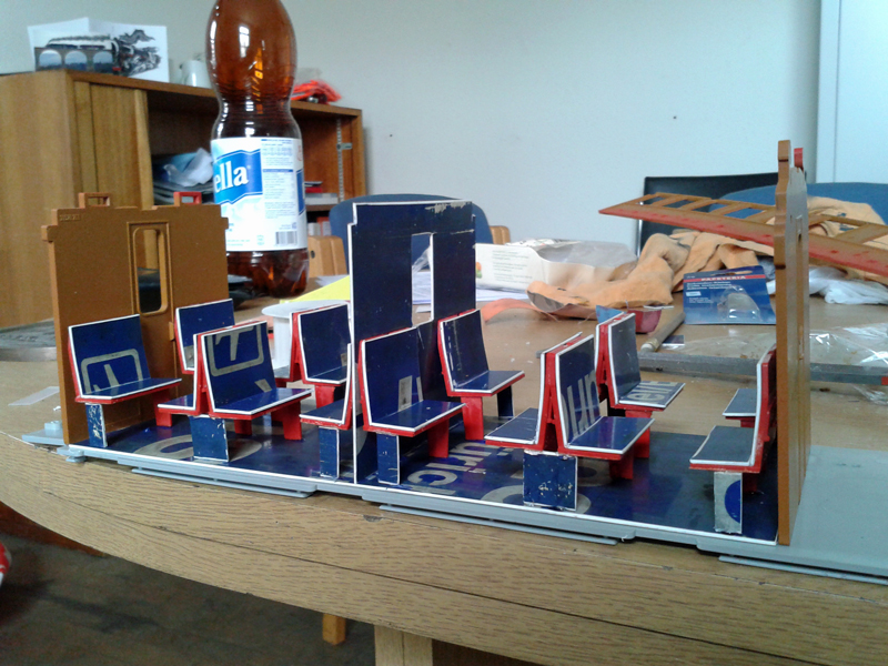

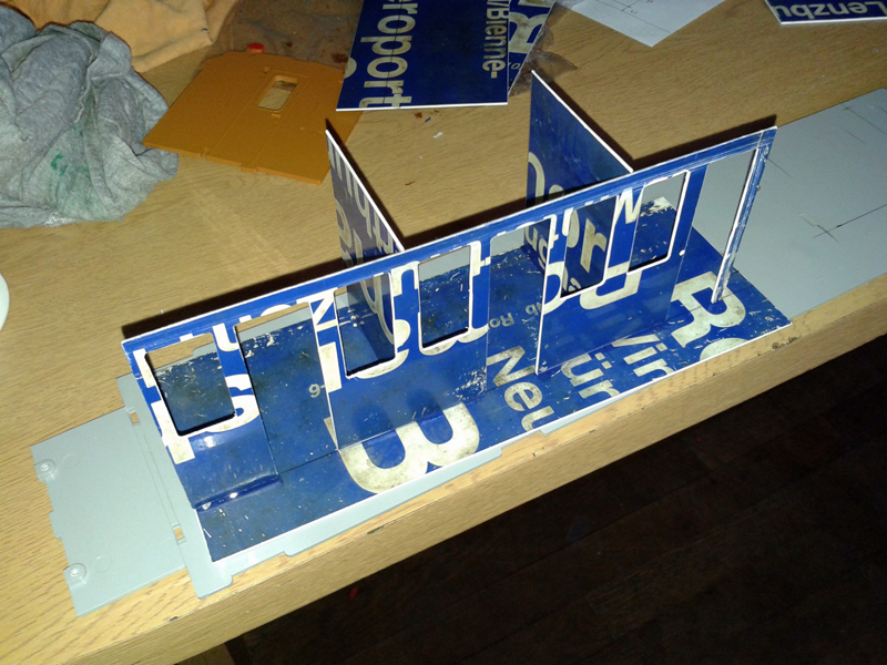

Nebenbei habe ich auch an der Inneneinrichtung gearbeitet.

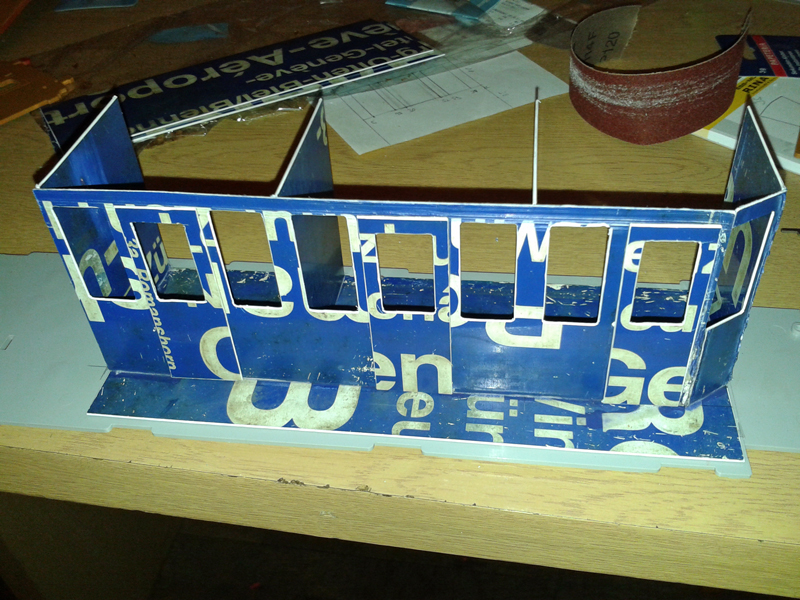

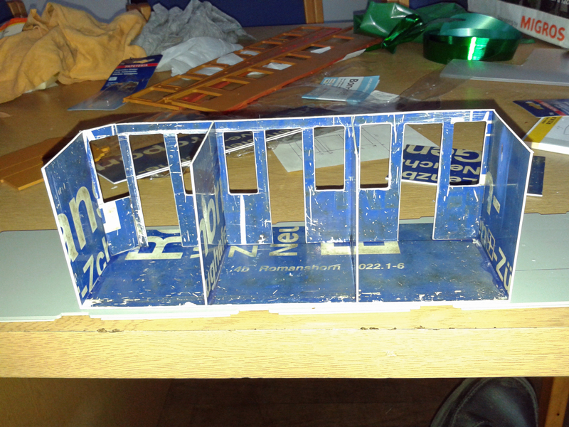

Aus alten SBB-Zuglaufschildern aus Kunststoff habe ich die Abteilwände für die Erstklassabteile zugeschnitten.
(baumschulbahner)
(baumschulbahner)
(baumschulbahner)

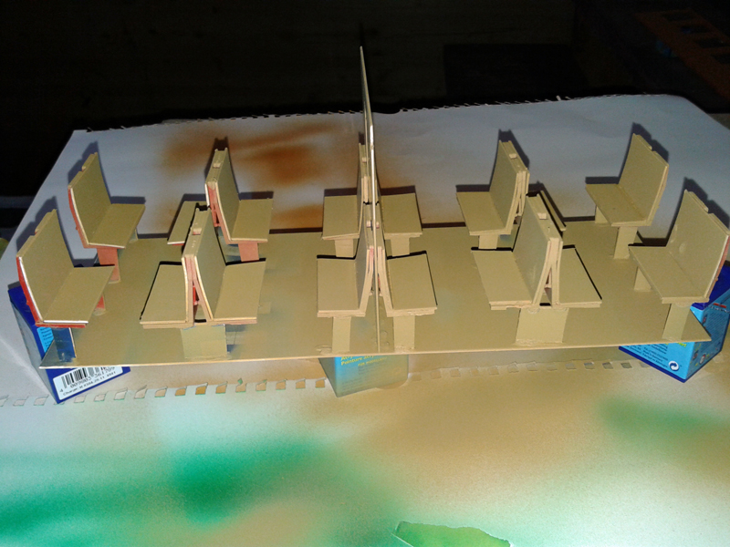

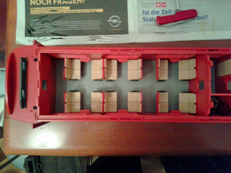

Aus dem selben Material habe ich auch die neue Inneneinrichtung des Zweitklassabteils gemacht. Als Grundkonstruktion für die Bänke habe ich die ausgebauten Sitze wiederverwendet. Die Handgriffe, Lehnen und "Sitzschalen" habe ich entfernt und auf dem leeren Kunststoffteil zurechtgeschnittene Kunststoffteile aufgeklebt. Dadurch ergibt sich meiner Meinung nach einen recht passablen Eindruck von Holzbänken.
(baumschulbahner)
Nach dem Spritzen in etwas hellerem braun als die Wände sieht das ganze schon etwas weniger verwirrend aus:
(baumschulbahner)
(baumschulbahner)
Das wäre der aktuelle Stand der Arbeiten. Auf dem Bild zu sehen ist dass einige Teile noch nicht gespritzt sind, da ist mir - natürlich nach Feierabend - die Farbe ausgegangen.

Hallo Urias,
Ich nutze immer Matte Lack:
Ohne Mattlack:
Mit Mattlack:
Ed

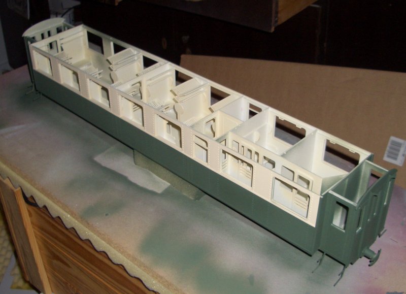

Ich habe damals entschieden alles selber zu bauen.
CIMG1101 (Floedo)

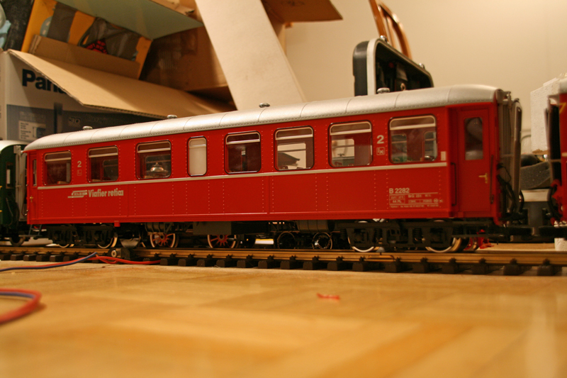

Die Sitze bestehen aus 4 Teilen: 2 für die Seite, je 1 für die Sitz- und Rückenfläche und es sind im Prinzip einfache kleine Platten.
Aber die Form der Sitze ist für diesen Wagen nicht ganz korrekt. Ich habe diese für den Wagen aber nicht nochmal neu gebaut da alle bereits fertig waren. Für den nächsten (der wird dann ganz grün) wird das aber korrigiert.
Übrigens hat mich Dein Beitrag motiviert am zweiten Wagen weiterzubauen. Und daher habe ich gestern die Evergreen-Profile aufgeklebt.
Für die Lackierung habe ich damals Revell-Farben benutzt. Das Beige ist eine Mischung aus Weiß und Beige. Die genauen Farbnummern müsste ich aber erst nachschauen. Wenn ich mich recht erinnere, dann gab es mal einen sehr guten Beitrag von Stoffel zu den Farben an dem ich mich orientiert habe.

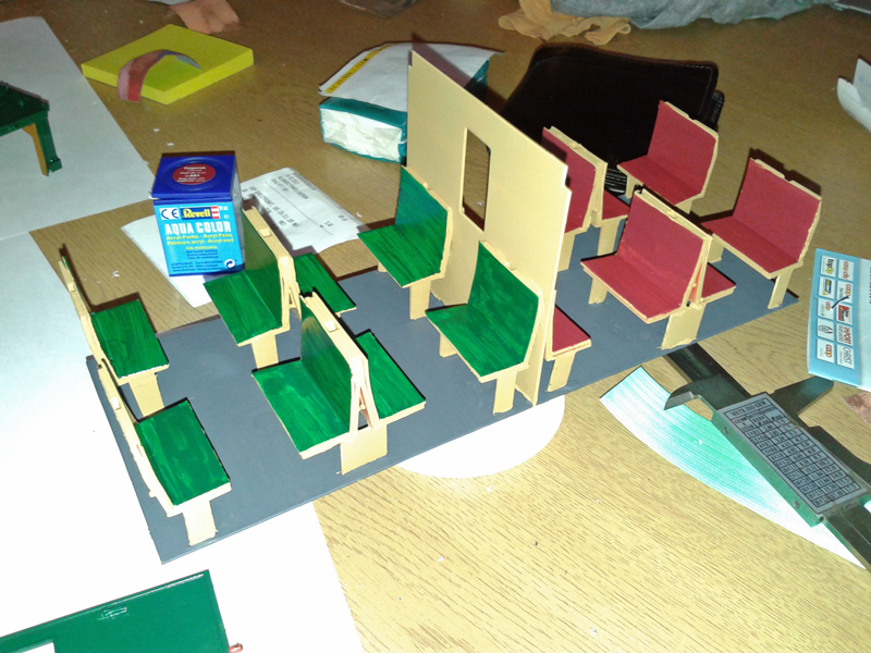

Zum heutigen Vortschritt ist folgendes zu vermelden:
Ich habe die Inneneinrichtung mit dem Pinsel behandelt.
Da mir die gleichmässige Farbgebung der Teile zu langweilig war habe ich erstmal mit der Dunkelgrauen Farbe des Fahrgestells den Boden gestrichen, der Farbton kommt dem originalen Bodenbelag (mit Marmorierung) ziemlich nahe. Da man das aber nicht so genau sehen wird reicht es mir so vorerst, vielleicht versuche ich später mal noch eine "verfeinerung".
(baumschulbahner)
(baumschulbahner)
Auf den Bildern sieht man einige nicht so schöne stellen, die sind mir mehrheitlich erst beim Bearbeiten aufgefallen, während dem Arbeiten bin ich dazu wohl zu "abgelenkt".
Die schlimmsten stellen sind an den Wänden, dort kommen später sowieso die Polsterbänke hin. Danach sieht man nichts mehr davon.
Noch schlimmer sieht zur Zeit der Zweitklassteil aus.
Es ist erst der erste Farbanstrich grün/rot drauf, darum schimmert teilweise noch das hellbraun durch.
Ich habe die Bänke in den Raucher/Nichtraucher Farben gestrichen um etwas Leben in den Wagen zu bekommen. Ob das so damals schon üblich war weiss ich nicht, es gibt aber einige Kleinserienmodelle die das genau so haben.

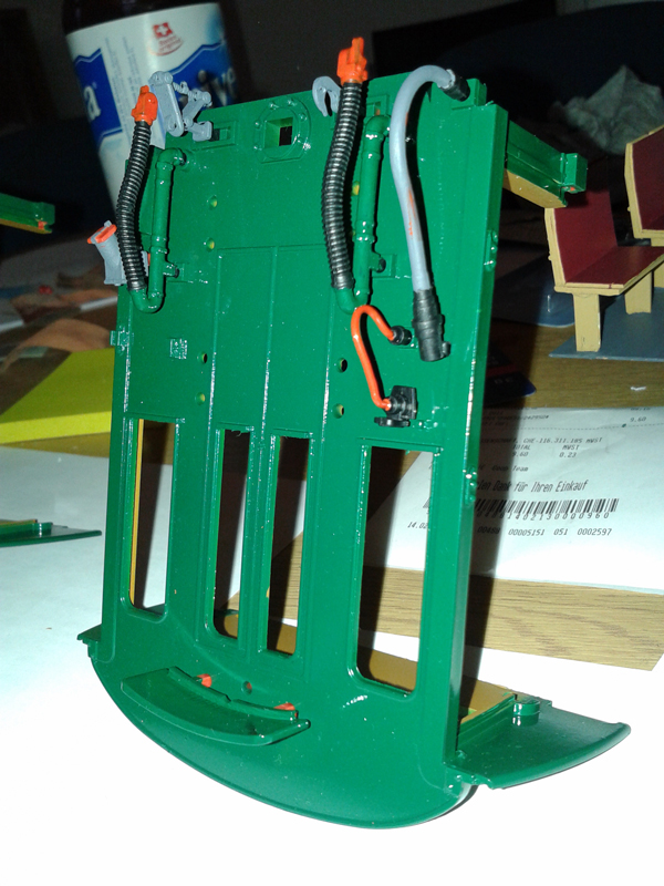

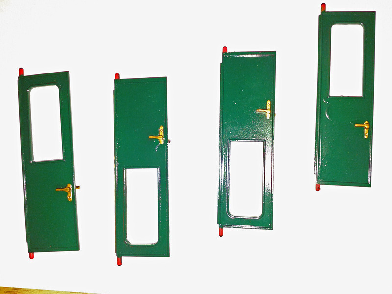

Heute habe ich mal wieder den Pinsel geschwungen.

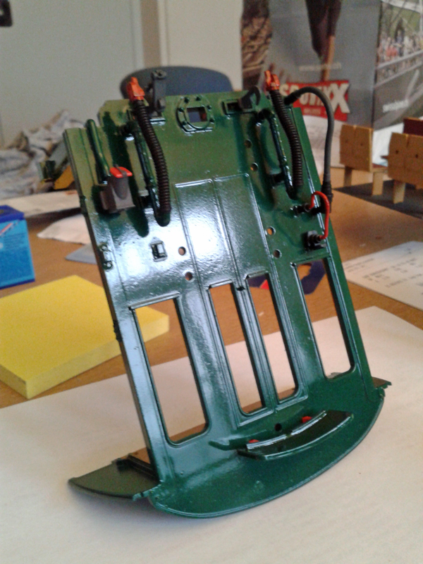

Die zweitklassbänke haben ihren zweiten Anstrich bekommen (kein Bild) und ich habe begonnen die diversen Kleinteile farblich anzupassen.
Um sie für den Farbauftrag zu fixieren und / oder als einfacher Halter während der Trockenzeit habe ich die Kleinteile an die dafür vorgesehenen Stellen in den Stirnwänden gesteckt.
(baumschulbahner)
(baumschulbahner)
Die roten Stellen am grauen Kabel sind unbeabsichtigt beim abrutschen des Pinsels entstanden, dort wird nochmals lackiert sobald alles trocken ist.
An den Türen habe ich die Griffe wieder messingfarben angestrichen.
(baumschulbahner)
Es ist gewaltig wie ein Foto alle noch so kleinen Fehlerchen aufdeckt, das Auge übersieht sowas schnell.

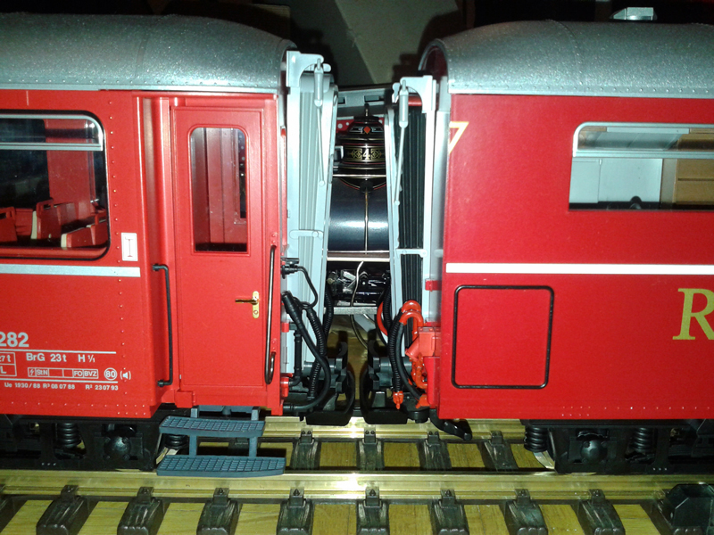

Von den bereits fast fertigen Faltenbälgen muss ich euch leider die Bilder schuldig bleiben, die habe ich schlicht aufzunehmen vergessen. Dafür habe ich beim Nächsten Bericht schonmal was zum Anfangen. :lol:
