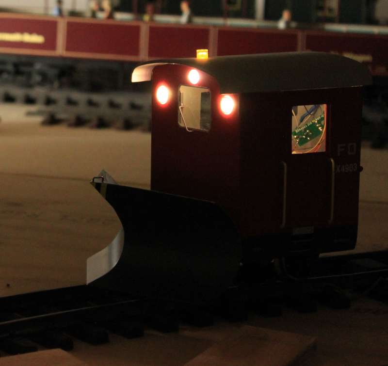

heute hat der Plug sein "Licht und Sicht Paket" bekommen:
Scheibenwischer, 3 warm-weisse LEDs für die Frontbeleuchtung und eine Blinkled auf dem Dach, die ich aus den nicht mehr benötigten brünig-spezifischen Teilen der HGm 2/2 recyclelen konnte.
Die Kabel im inneren werden natürliich noch ordentlich untergebracht.........
X_4903_Modell_05 (furkabahn)
