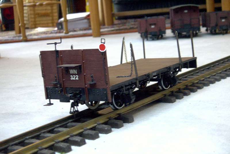

Manche haben auch schon in meiner Galerie gespickt und dort den RW 322 gesehen:
Nochmal WN RW 322 (Max 25 Kmh)
Hier habe ich die Nieten gezählt, jedenfalls die an den senkrechten Streben. Von diesem Wagen gibt es Vorbildfotos, und sogar das Original: RW 322 wurde nach dem Abbau der Härtsfeldbahn 1972 in Neresheim "vergessen" und blieb dort bis heute. Er harrt in einem Zelt - für Fotoabsichten unzugänglich - der Aufarbeitung.
Das Modell entstand auf einem LGB - Standardfahrgestell aus Sperrholz und Messingprofilen, mit der selben Bremserfront wie der obige Wagen. Längsseits wurde ein 3 x 10 mm L-Profil untergeklebt und mit den senkrechten Seitenprofilen verlötet, damits hebt. Die Verstrebungen gegen den Rahmen / Rungenhalter sind aus 0,5x3mm Blechstreifen. Davon habe ich 70 Stück verlötet....

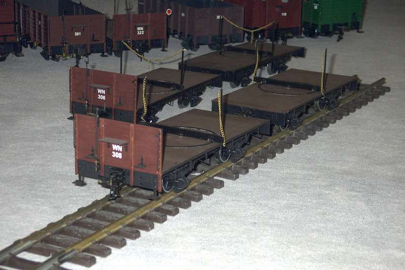

RW 322 hat definitiv keinen Bremsersitz, wie auch die Langholzwagen (vermutlich würde die Ladung diesen zerstören. Der Bremser sitzt auf der Ladung, nur wenn diese da ist wir der gebraucht). Davon habe ich zwei Pärchen gebaut:
Die Langholzwagen WN 106/ und 107/8 (Max 25 Kmh)
Die fuhren immer einer mit / einer ohne Bremse, folglich habe ich bei letzteren die Bremsbacken entfernt (wer das nachmacht: aufheben! kann man noch brauchen.) Die Fahrgestelle konnte ich günstig bei einem großen Internet - Auktionshaus erstehen, um einen Preis, um den ich sie nicht selbst baue, dafür nehme ich die weit außen befindlichen Achslager-Atrappen in Kauf. Die Trägerbühnen habe ich aus Messingprofilen, starre Sprieße, und mit Laufröllchen gebaut. Ketten aus dem Schiffsmodellbau. Ladegut vom Haselstrauch oder Kirschbaum (man soll gar nicht glauben, wie krumm grade Schößlinge sind..) steht noch aus.
