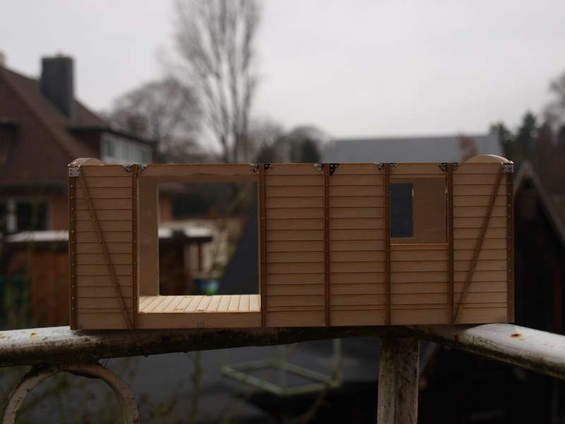

mittlerweile habe ich eine Seite komplett mit den Schraubenimitaten versehen, die zweite wartet noch darauf:
PC246340 (Gleisbauer)
MfG Christoph

der Sandbahner war so nett mir den Link zum Vorbild nochmal zu verbessern: http://www.freewebs.com/locomotiva/imag ... n-u131.jpg
Am Modell wachsen mittlerweile die Niet- und Schraubenreihen vor sich hin.
MfG Christoph

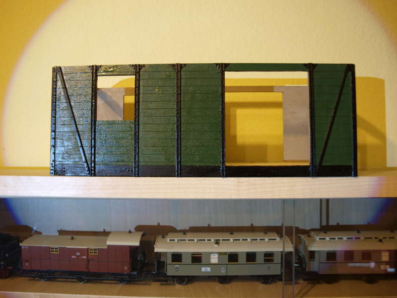

so langsam gehts weiter:
PC276347 (Gleisbauer)
Die Profile, Schrauben und Nieten sind alle drauf, außerdem hat die erste Seite den ersten Anstrich hinter sich.
Als nächstes sind die Fenster und die Stirnwände in Planung, bzw schon angefangen.
MfG Christoph
P.S: Manchmal ist das gar nicht leicht Fotos zu machen, der Autofokus wollte nicht mitspielen oder hat alles totgeblitzt. Also Deckenspot draufhalten, Taschenlampe mit der linken und Kamera mit der rechten halten- ich hoffe das Foto reicht für einen Zwischenbericht. Leider braucht man es bei dem Wetter draußen gar nicht erst zu versuchen...

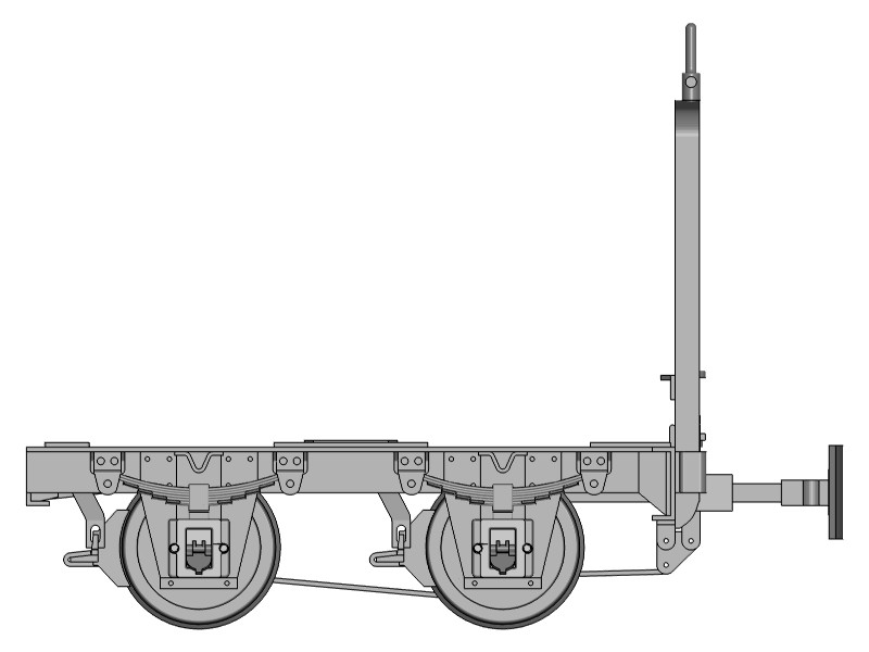

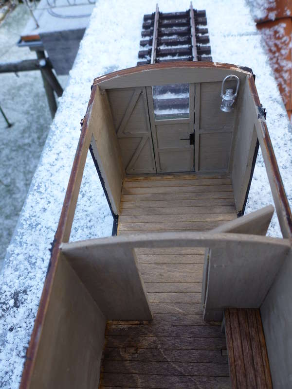

nach ein wenig überlegen habe ich mich entschlossen zwischen dem Sitzabteil und dem Gepäckraum eine Trennwand mit Tür einzubauen. Ich warte jetzt auf die Scharniere (ich will erst die Tür in die Wand setzen bevor ich die Wand in den Wagen setze).
Die Lackierung ist auch etwas weiter, nur fehlts mal wieder am richtigen Fotolicht...
Ein ganz anderes, wesentliches Bestandteil (eigentlich 2) wächst, aktuell noch virtuell, in der Werkstatt eines Freundes:
image-jpeg-attachment (Gleisbauer)
© Sandbahner
MfG Christoph
der gerade den letzten Urlaubstag genießt...

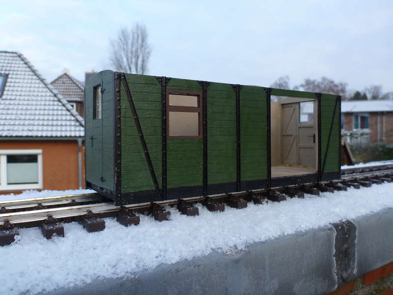

auch wenn es schon recht lange nichts neues gab, so hat sich doch immer ein wenig getan:
P1000692 (Gleisbauer)
P1000694 (Gleisbauer)
P1000695 (Gleisbauer)
Wie man sieht, sind jetzt die Stirnseiten mit ihren Türen, die innere Trennwand mit der Tür, die Fenster und die Bänke drin. Die Türen sind selbstverständlich zu öffnen (4 x 9 mm Scharniere von Knupfer), die Türdrücker sind aus Draht und dünner Pappe selbstgebaut.
Die kleinen Petroleumlampen kommen aus dem Ozark-Sortiment.
Als nächstes stehen dann, je nachdem was zuerst da ist, der Ofen, die Laderaumtüren und die Unterwagen an. Das Dach kommt erst nach den Schiebetüren an die Reihe.
MfG Christoph
Achso, das 45mm- Gleis lag gerade griffbereit rum, da ich den Wagenkasten nicht so in den Schnee stellen wollte :wink:

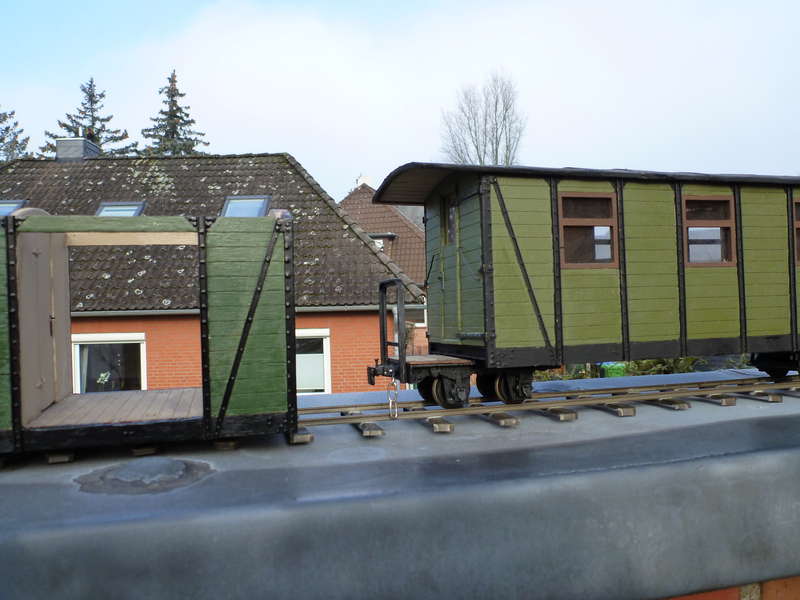

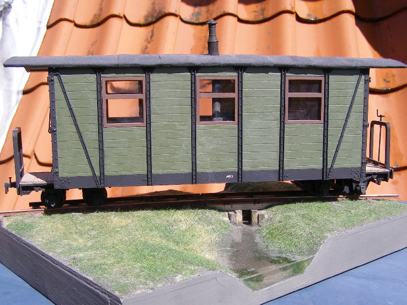

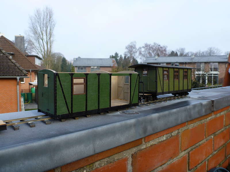

da ich gebeten wurde, den Wagen doch mal auf ein 26,7mm- Gleis zu stellen, bitteschön:
P1000701 (Gleisbauer)
P1000703 (Gleisbauer)
Zusätzlich habe ich den Lazarettwagen dazu gestellt.
Das Gleis besteht aus Code 143- Schienen (ergibt S10/ 70er) und selbst gekanteten Stahlschwellen aus Messingblech (wir fahren mit Akku etc.)
MfG Christoph
Re: HF- Gepäckwagen in 1:22,5 auf 26,7mm
Hallo Christoph,
stimmt, gefällt mir mit dem Gleis auch gleich noch viel besser.
