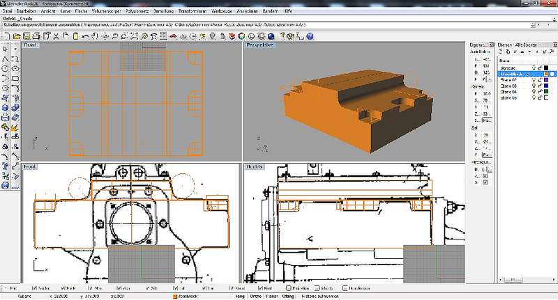

Rhino arbeitet mit Nurbs (was auch immer das ist). Damit kann man gerundete, geschwungene Oberflächen erstellen. Das ist beim Automobilbau, Schiffsbau, Quitsche-Entchen-Bau hilfreich, bei Eisenbahn eher weniger. Aber eventuell wollen wir ja auch alte Autos, neue ICE3, oder Figuren, ...
Hier noch ein Foto von Rhino, wie Skizzen als Hintergrundbild geladen, verschoben, gedreht und skaliert werden, um daraus dann Teile zu erstellen.
