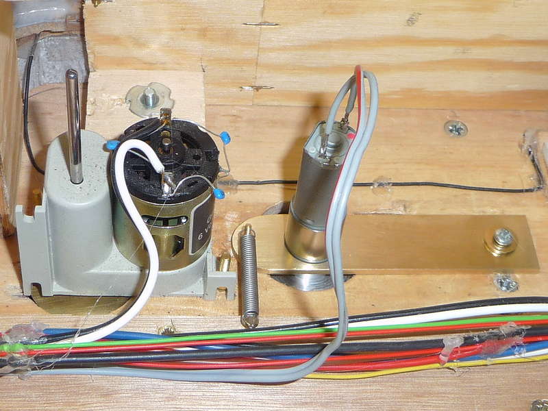

ich suche nach einer Möglichkeit einen Kran digital zu steuern.
Es werden nur die Funktionen Heben-Senken, Drehen Links rechts und ein Licht benötigt.
Halogenlicht mit SMD Led's
Der Kranantrieb
1. Motor Heben und Senken 5 Volt 180 mA
2. Motor Drehen 5 Volt 30 mA
3. Licht SMD Led's derzeit mit Vorwiderstand an 12 Volt
