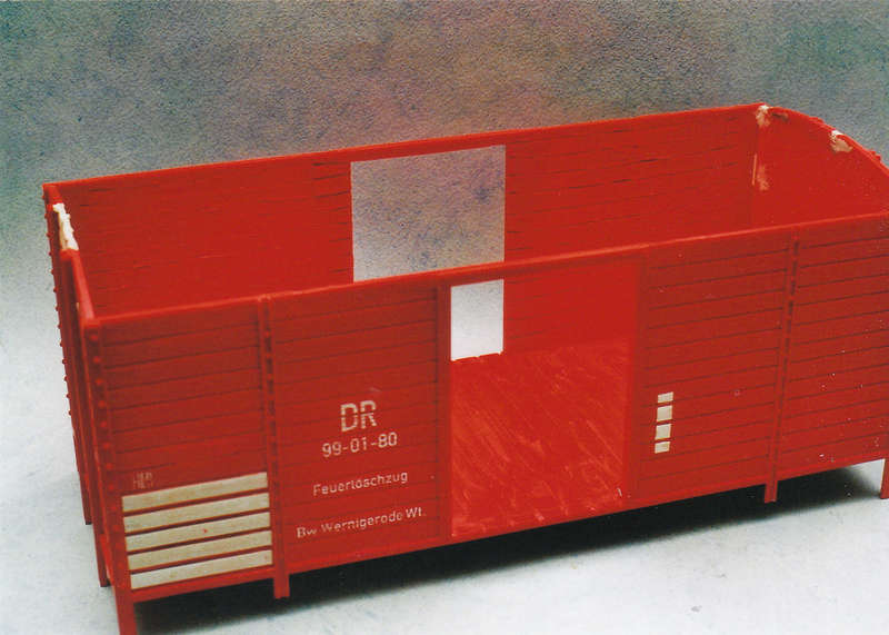

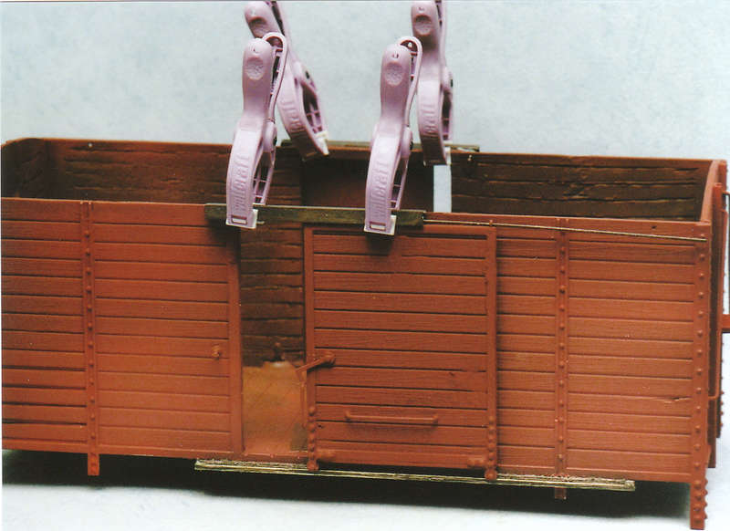

Nach dem vollständigen Zerlegen des Roten ist es erstaunlich wieviel Teile an ihm angesteckt sind und deshalb erst einmal Löcher zu verspachteln sind:
she153008 (Kellerbahner)
Da der Wagen einen Bremsersitz aufweist ist noch ein großes "Loch" zu füllen:
she153009 (Kellerbahner)
und die am Vorbild SHE 153 nicht vorhandenen Anschriftsfelder müssen kaschiert werden:
she153010 (Kellerbahner)
Was mit eingeritzten und aufgeklebten PS-Streifen geschieht. Genau so für das Schliessen des Bremsersitzes:
she153011 (Kellerbahner)

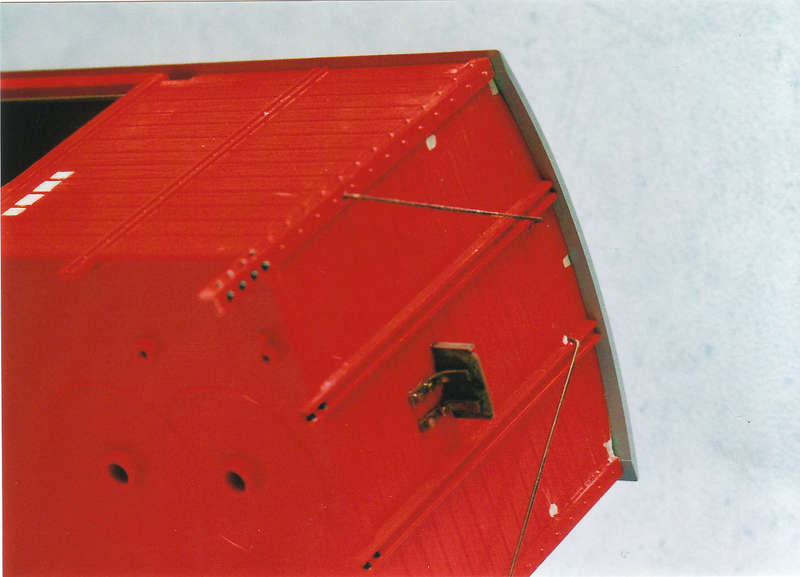

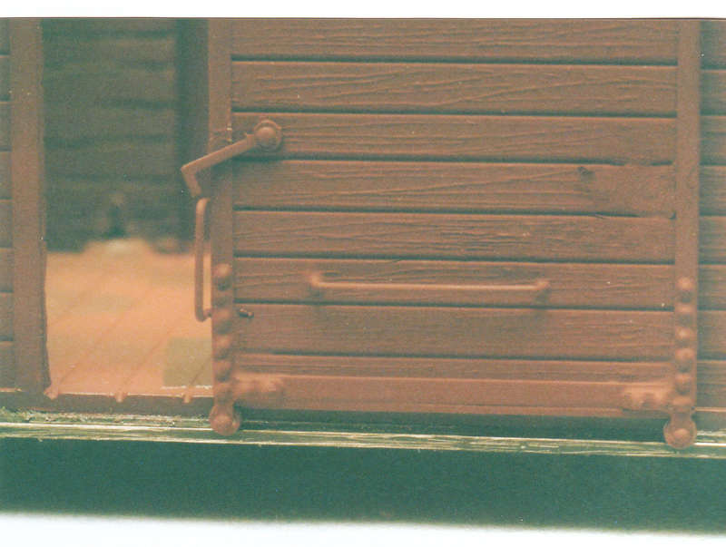

Was zwar im rauhen Gartenbahneralltag und in Kinderhänden sich sicher bewährt hat ist der Türmechanismus der LGB-Wagen - robust, stabil, rel. leichtgängig, bruchsicher.
Nach dem späteren Lackieren könnte es jedoch mit der Leichtgängigkeit vorbei sein und es reizt mich am eben auch einfach gehaltenen Türmechanismus Hand anzulegen und ihn vorbildgerechter hin zubekommen:
she153012 (Kellerbahner)
Löcher verspachtelt, die Führungsschienen abgeschliffen und der Versuch mit Ms-Winkeln und Rollen von Miha die unteren Beschläge zu gestalten.
Die Aufhängung der Tür mit an ihrer Oberkante eingeklebten Splinten soll später an einem dünnen Messingdraht erfolgen.

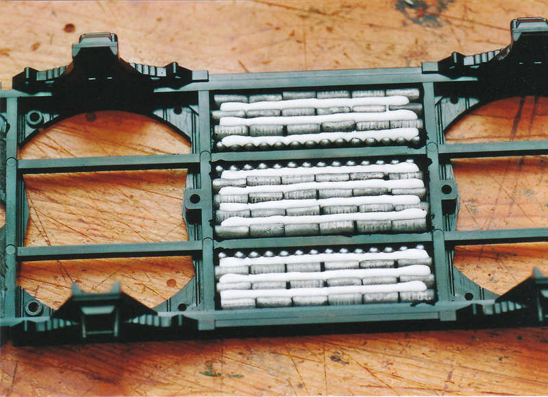

der LGB-Wagenkasten hat innen keine Brettstruktur sondern ist seeehr glatt. Also mit der Trennscheibe zumindest grob Bretterfugen geschliffen:

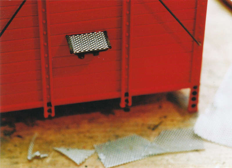

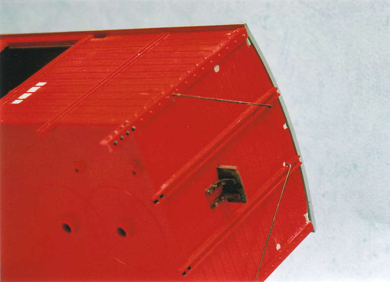

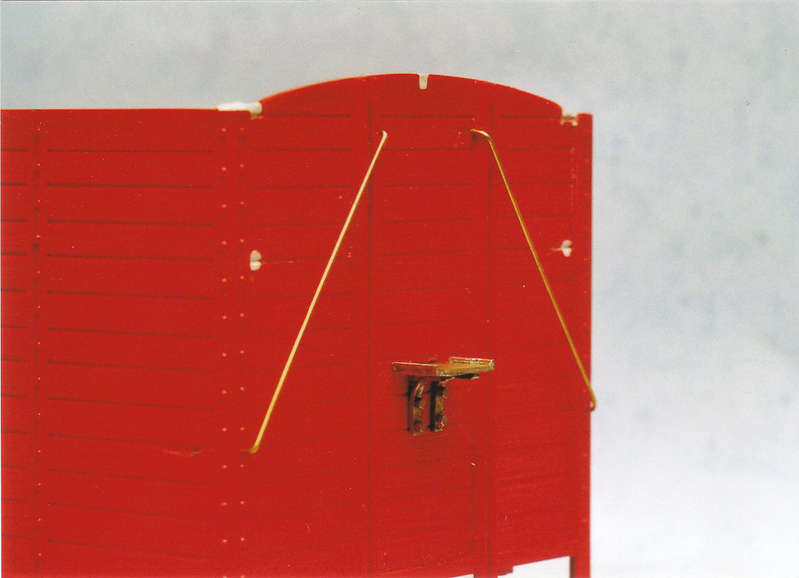

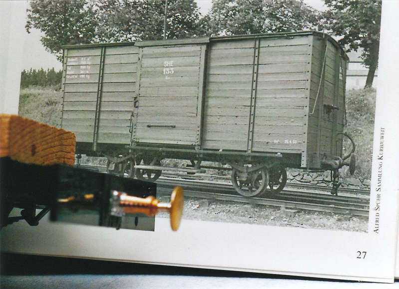

und an der einen Stirnseite, nach den Vorbildfotos, neue Handläufe und Trittstufen angebracht:
she15314 (Kellerbahner)

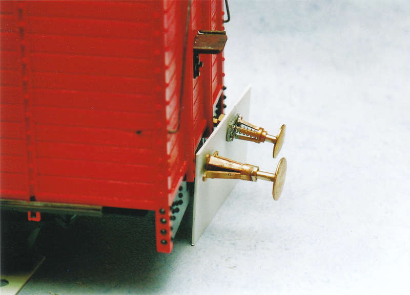

Jetzt stellt sich die Frage: welche Puffer verwenden ?
Alternative 1: filigranere, kleinere Mittelpuffer ?
she15315 (Kellerbahner)
Sie passen gut zum Vorbildfoto.
she15316 (Kellerbahner)
dagegen sind die Mittelpuffer von Strauss Modellbahn deutlich größer:
she153023 (Kellerbahner)

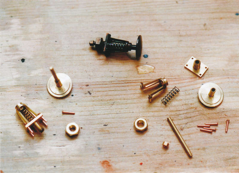

Schließlich habe ich mich doch für die Strauss´schen Puffer entschlossen. Sie passen besser zur Größe der Balancierkupplung (Haken und Ösen) und dem Wagenkasten. Die kleineren sind mir einen Tick zu klein:
she153022 (Kellerbahner)
Neben der Pufferfrage und -versuchen, dann noch nach der Regalbahner´schen Methode weitere Nieten angebracht und das Dach gekürzt:

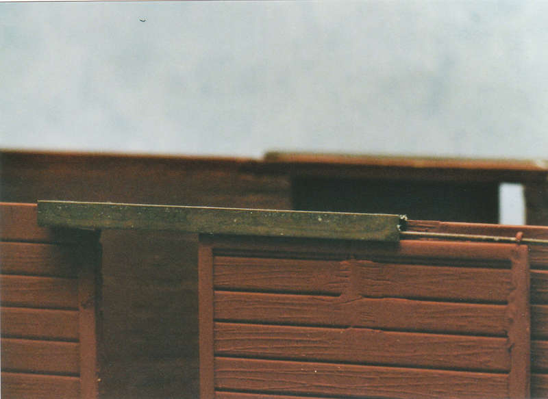

Die Höhe des Führungsdrahtes festgelegt und ihn provisorisch befestigt um zu Prüfen ob die Abdeckung paßt
Dort wo´s nicht paßt, wurde es wieder mit der Trennscheibe passend gemacht:
she15321 (Kellerbahner)

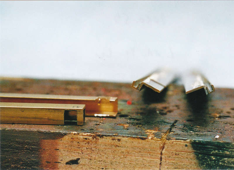

und aus 2 gewinkelten Messingstücken die neue Führung der Schiebetüren gelötet.
Mit dem L-Stück erfolgt dann später die Verbindung zum Wagenkasten und in dem äußeren U-Profilen laufen dann (hoffentlich) die feinen Messingrollen der Türen ohne Probleme.

die ersten Messingteile für die Türen wurden mit Raischäbrü behandelt, die Führungschienen am Wagenboden angebracht, die Nietwinkel mit Nieten am Türrahmen befestigt so, daß die Rollen jetzt ihren Dienst tun können:
she153024 (Kellerbahner)
Und mit den zurecht gebogenen Griffen lassen sich die Türen recht ordentlich verschieben:
she153025 (Kellerbahner)

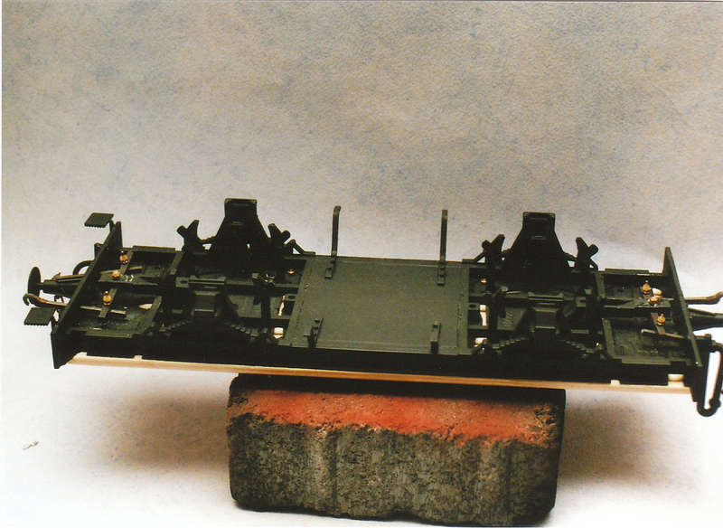

Jetzt war der Unterboden dran:
she153026 (Kellerbahner)

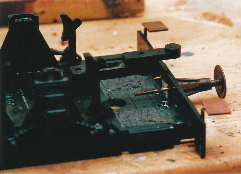

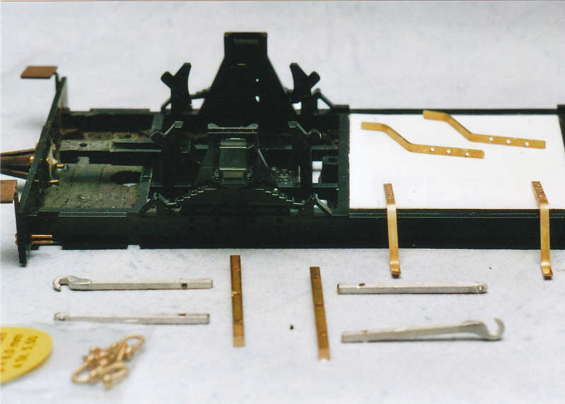

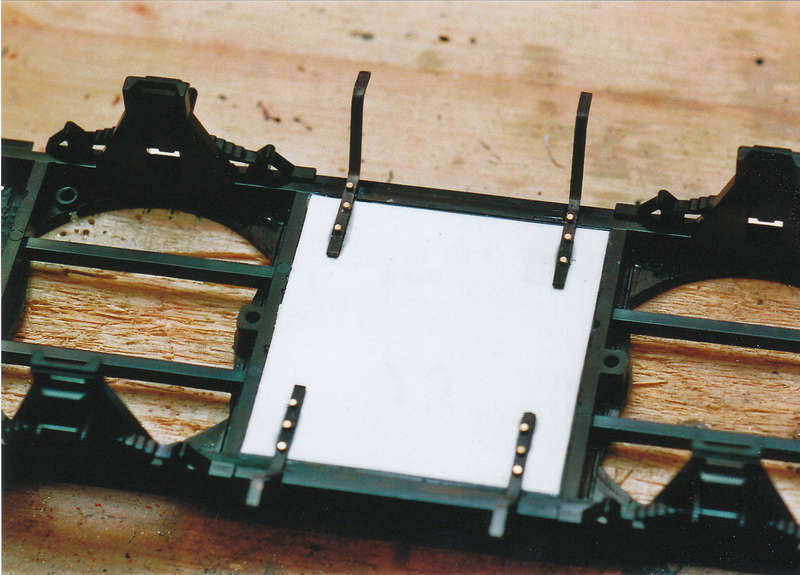

Die Teile für die Balancierkupplungen vorbereitet und aus Messing Flachprofil die Halter für die Trittbretter gebogen und mit Nieten und Klebstoff angebracht:
she153027 (Kellerbahner)

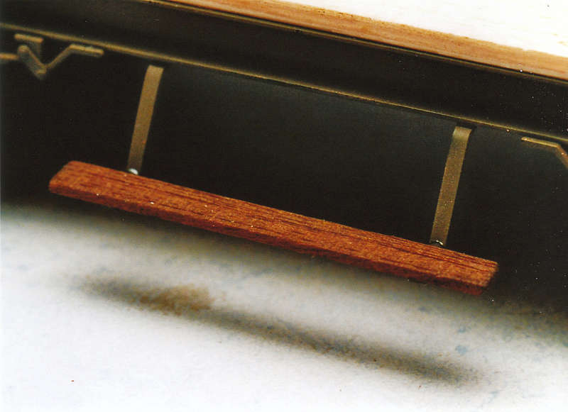

Mit der bei Ingrid und Anton bewährten Methode die Trittstufen von Miha ein wenig verfeinert:

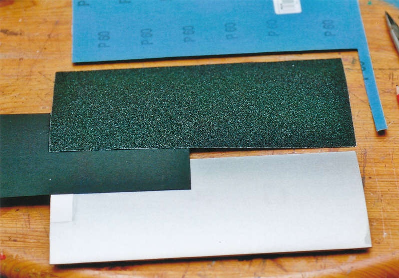

Für das Dach dann grobes Schleifpapier ausgesucht, zurecht geschnitten und aufgeklebt:

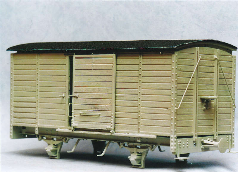

Nach diesen Aktionen war dann der Wagen so weit hergerichtet und ergänzt, daß er grundiert werden konnte:
she153031 (Kellerbahner)

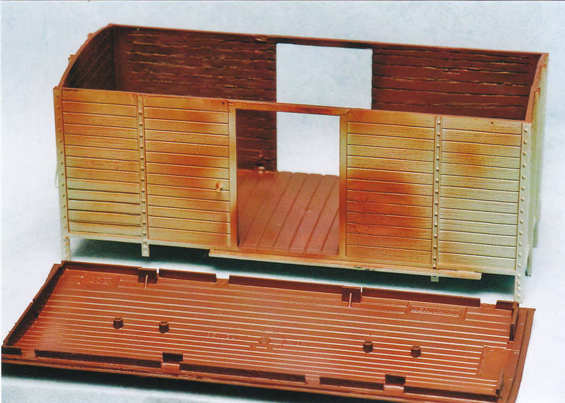

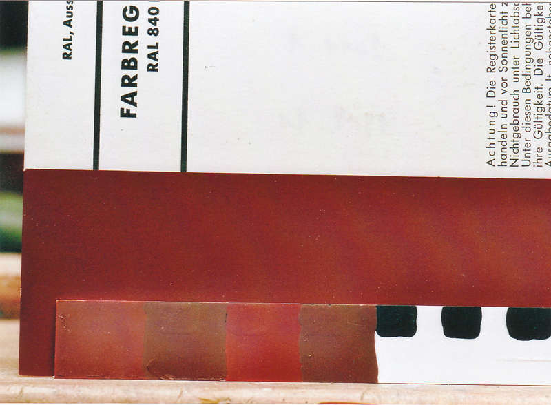

das grau-beige der Grundierung sollte jetzt verschwinden:
she153033 (Kellerbahner)
Zuerst die Innenseiten mit dunkelbraun gespritzt und schon mal die Seitenflächen angetestet.
Dann ging´s zur nicht vorhandenen Mischbank und mit einer RAL-Karte versucht den Farbton Rotbraun 8012 zu treffen. Ja, 8012 kann man auch kaufen ... aber braune Farbe ist schon ausreichend vorhanden und selbst mischen macht Spaß und übt auch noch:
she153036 (Kellerbahner)

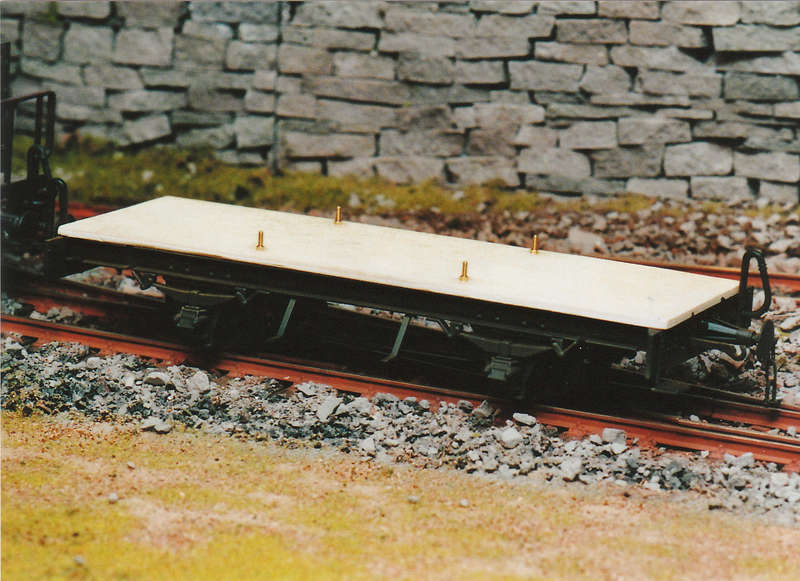

Die Holzplatte dient dazu mit dem Fahrgestell Fahrversuche ohne Aufbau machen zu können und das Fahrgestell schon mal mit ein wenig Rost zu versehen:
she153042 (Kellerbahner)

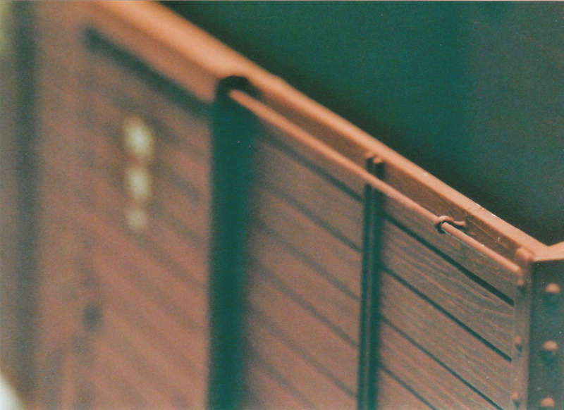

Auch nach dem Lackieren und Verkleben sind die Türen noch funktionsfähig, sowohl bei ihrer Führung durch den Messingdraht oben:
she153040 (Kellerbahner)
als auch mit den kleinen Messingrädchen auf den Führungschienen unten:
she153041 (Kellerbahner)
Das Bild ist flau - aber die Schiebetüren lassen sich leicht schieben und das ist das Wichtigste ... 8) 8) :wink: :wink:

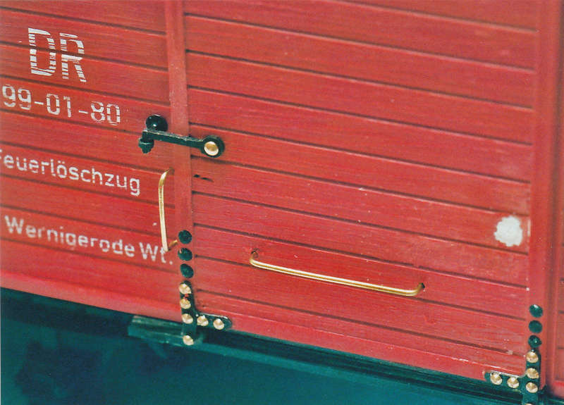

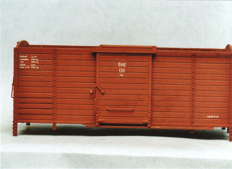

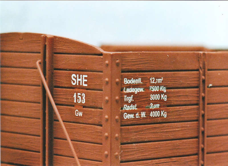

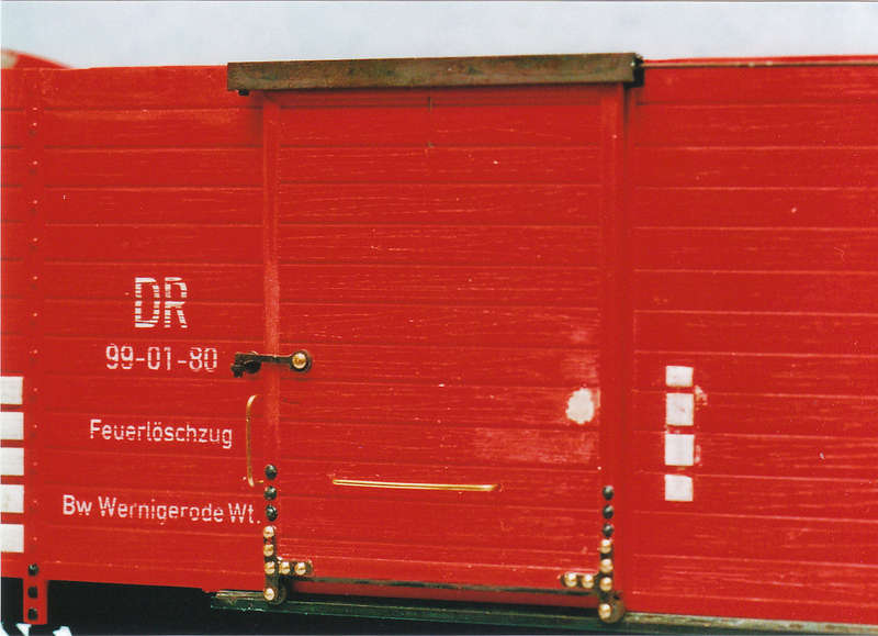

der Wagenkasten bekam zwischenzeitlich noch an ein paar Stellen mehr Farbe und war so vorbereitet für die bei Fa. Tröger bestellten Beschriftungen:
she15344 (Kellerbahner)
Der Weichmacher sorgte dieses Mal dafür, daß die Schiebebildchen sich sehr gut an den rauhen Untergrund anschmiegten als damals beim SHE Ow und auch der Übergang zum Wagenkasten ist dieses Mal weniger sichtbar:
she15345 (Kellerbahner)

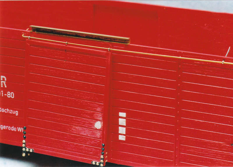

Die Befestigungen der Türführungen wurden jetzt mit dem Wagenkasten verklebt:
she15346 (Kellerbahner)
und zwei Brettchen, mit der Stahlbürste gealtert, gebeizt auf deren Halterungen aufgeklebt:
she15347 (Kellerbahner)
Als nächstes kann´s an Finish gehen.

warum zerschneidest Du nicht deine Wagenbeschriftung nicht um dann den Wagen auf und nicht zwischen den Brettern beschriften zu können? :wink:

hallo Kb, da warst du sehr fleißig. Das Modell sieht hübsch aus. Aber: die Riesenknöppe auf den Türwinkeln und die hochstehende Decalfolie auf den Bretterfugen trüben das Bild doch etwas.
