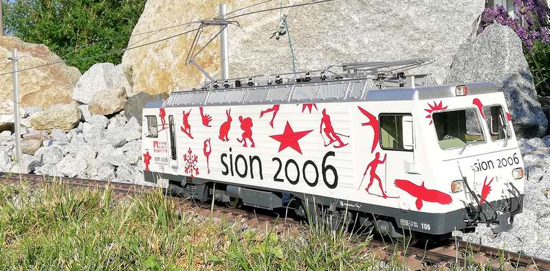

ich konnte noch an Reste von HGe 4/4 II kommen. Daher war es nun möglich ein bereits lange geplantes Projekt anzugehen: Die HGe 4/4 II 106 der Furka-Oberalp-Bahn, die für die Werbung für die Bewerbung des Kantons Wallis für die Olympischen Winterspiele 2006 gemacht hat.
Da der Kasten verzogen war musste ich diesen erst richten. Danach habe ich diverse gebrochene Lötstellen repariert. Dann kam die Neulackierung:
Sionlok_modell01 (furkabahn)
Bei der Beschriftungsfirma (cb-design, Visp), waren zum Glück noch Daten vorhanden. Daher konnte ich die kleinen Anschriften mit Decal-Pro erstellen:
Sionlok_modell02i (furkabahn)
Die grösseren Logos entstanden in Visp in bester Qualität aus dem gleichen Material, das beim Original verwendet wurde. Nach dem Aufkleben schaut es jetzt so aus:
Sionlok_modell03 (furkabahn)
Bild.
Ab dieser Stelle noch Mal vielen Dank an das Team von cb-design, das mich (wie schon beim Velo-Wagen der FO) super unterstützt hat.
Joachim[/img]

Hallo Joachim,
das ist aber ganz großes Kino!
Die Lok schaut super aus, scheinen ja "nur" noch die Antriebe zu fehlen.
Ottmar

Hi Joachim
Sieht super aus! Da hast du ja keinen Aufwand geschäut, bei der Beschriftung! Ist dir sehr gut gelungen, gefällt mir ausgesprochen gut.
Stefan

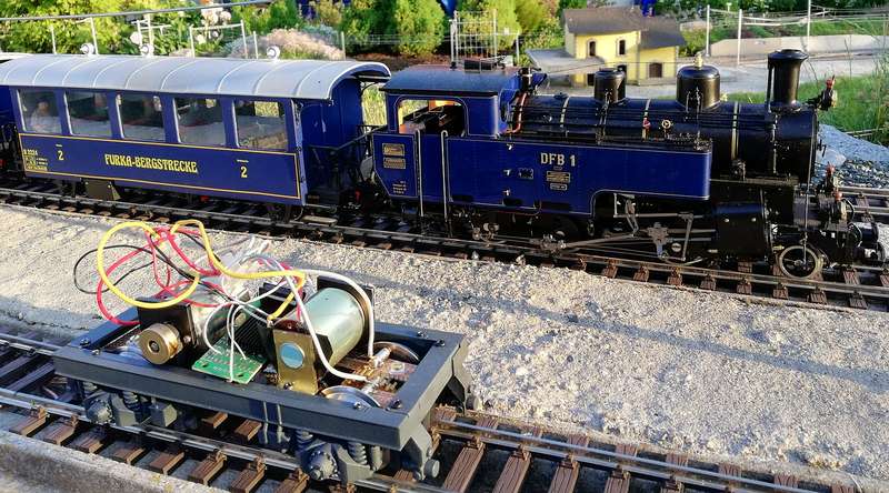

inzwischen habe ich die Teile im CAD überabeitet und in Nylon lasersintern lassen:
Sionlok_modell06 (furkabahn)
Mit diesen Teilen habe ich dann das erste Drehgestell aufgebaut:
Sionlok_modell07 (furkabahn)
Die Probefahrten verliefen recht vielversprechend, also ging es mit dem zweiten Drehgestell weiter. Dann war noch die Bodenplatte anzupassen, damit die vobildgetreu hochliegen Motoren genügend Platz haben.
Sionlok_modell08 (furkabahn)
Damit konnte ein erstes komplettes Fahrgestell zusammengesetzt werden. Die Probefahrten verliefen sehr gut, sogar der 120cm Radius (R3) ist knapp passierbar. Die Kompatibilität zu noch kleineren Kuvenradien hätte deutlich sichtbare Kompromisse bei den Längs-Trägern der Drehgestelle benötigt, deshalb habe ich darauf bewusst verzichtet. Die Zugkraft ist dank Einzelachsantrieb und den 4 Faulhaber 3540 nahezu unbegrenzt.
Joachim

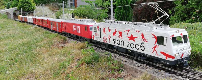

inzwischen haben Rahmen und Kasten wieder zusammengefunden:
Sionlok_modell09 (furkabahn)
Joachim
