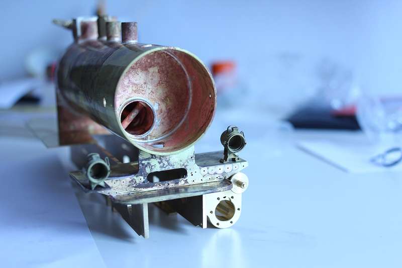

ich habe mir ein neues Projekt angelacht. Nach dem Baubericht im Schienendampf-Forum zur 99 5001 von WYKO ,habe ich die Proportionen der Lok mit dem Original verglichen und festgestellt, dass sie fast exakt passen.
Bei WYKO habe ich dann einen Teilesatz bestellt, den ich jetzt möglichst detailliert und vorbildgetreu bauen möchte. Viele Reichsbahn-Einheits-Bauteile werde ich von Regelspurmodellen (Spur 2) verwenden. Sprich Generator, Sicherheitsventil, Laternen, Glocke, Dachhaken etc.

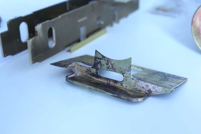

Die erste große Änderung war die Front, welche im Modell stark vereinfacht ist. Es fehlt quasi eine Stufe. Diese ist jetzt als ein großes Hartlotteil entstanden, welches, wie bei WYKO, auf den Ramen geschraubt wird.
Als nächstes werde ich den Ramen verlöten.
Das Projekt macht schon jetzt den schnellen Bastelspaß, den ich mir erhofft habe.
