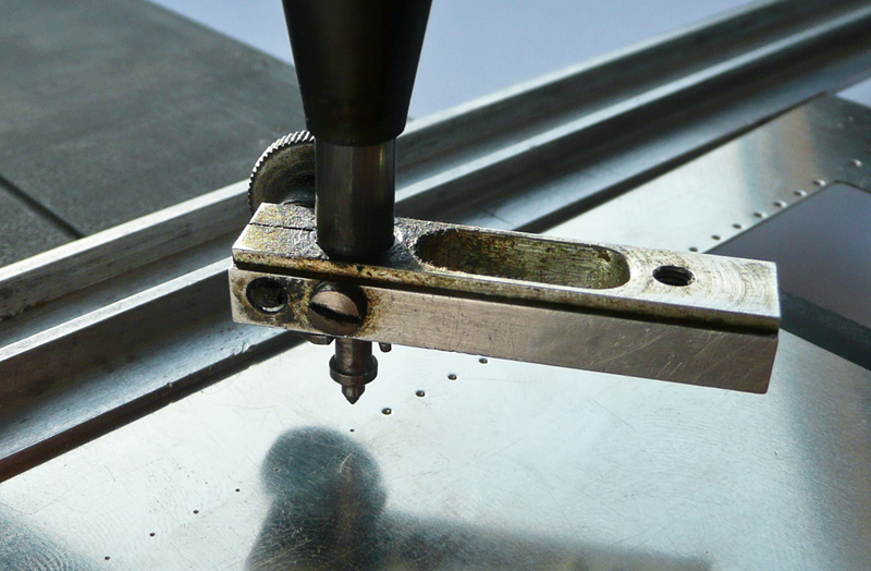

Detailansicht_Schleppstift(gefedert), er greift jeweils in das vorhergehende Loch

Schleppstift für gleichmässigen Abstand der Nieten (fspg2)

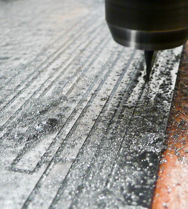

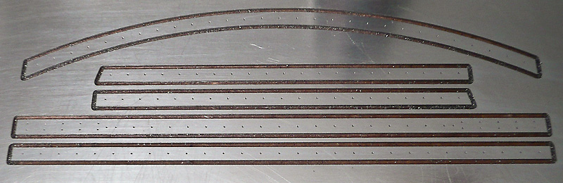

Inszwischen körne ich oft mit der Fräse von der Rückseite die Nietlöcher an, um gleichmäßige Abstände zu bekommen.
