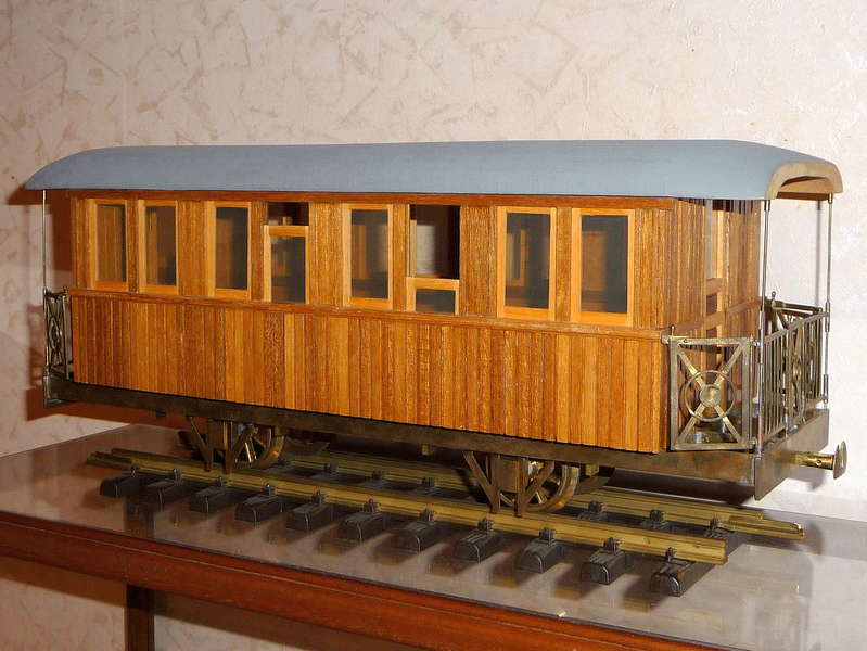

Diesem Forum präsentiere meine Selbstwagen.
Das Personenwagen ist komplett von Hand gefertigt. Deshalb gibt es keine kommerziellen Stück, oder LGB, oder jede andere Marke.
Verwendete Materialien: Holz, von Sapelly von Ramin, und Mukali (Holz-Namen in katalanische Sprache). Die anderen Teile sind alle aus Messing, außer Glas (Kunststoff) und die Isolierung von den Rädern, die aus Nylon sind.
Die Fenster, die Türen, und die Kupplung, sind funktionsfähig.
Die ursprüngliche war von Lokalbahn von Olot nach Girona in Katalonien, spur 1 m. War gebaut von Cravens (Grossbritanien) in 1892. Im Jahr 1969 dass Eisenbahn geschlossen war und personenwagen wurde zerstört.
Trotz der Gefahr der Unterschätzung meiner Arbeit, lege ich in schwarz-weiß vergleichende Fotos von großen Original.
Ich Hoffe Euch gefällt:

Hallo Amadeu,
Wirklich eine feine Holzarbeit. Ist das alles aus einzelnen Leisten zusammengesetzt?
Viele Grüße René

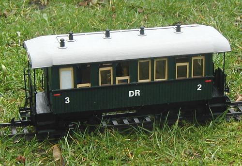

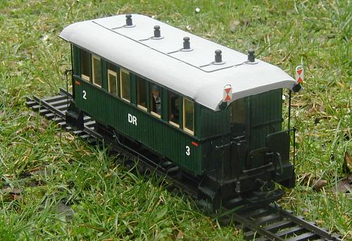

herzlich willkommen im Forum, auch mich hat die Bahn schon mal sehr interessiert.
Zumal es von der Bahn mal einen Wagenbausatz gab den ich auch begonnen habe zu bauen.
Leider haben mir dann Informationen gefehlt und selbst meine Recherche vor Ort in Spanien hat mich mit meinen mangelhaften Spanisch-Kenntnissen nicht weiter gebracht.
Somit freut es mich natürlich besonders deine Modelle zu sehen und gern würde ich mehr erfahren.
Auf die Schnelle habe ich noch ein Bild von dem Wagen gemacht.
Wagen der Bahn Olot Gerona

Vielen Dank für Ihre Kommentare und Ihre willkommen.
Dampfcargo63 hat geschrieben:... Ist das alles aus einzelnen Leisten zusammengesetzt?
Viele Grüße René
Ja, René, Sie sind einzelne Streifen aus Holz, angeordnet eine nach der anderen.
Helmut Schmidt hat geschrieben:...Somit freut es mich natürlich besonders deine Modelle zu sehen und gern würde ich mehr erfahren.
Helmut Schmidt, Ihr Personenwagen ist prachtvolles. Vielen Dank für Ihr Bild. Ich kenne dieses Modell.
Persönlich kannte den Autor: Herr Valles. Das Kit wurde von der Firma verkauft ARKIT. Seit vielen Jahren ist es nicht im Handel. Er hatte ein Problem: die Stücke von einer Metall-Legierung Zamak von sehr schlechter Qualität waren und zerbrach. Ich denke, dass Ihr Lager (Achse) sind eine Rekonstruktion.

Hallo Amadeu,
ja die schlechte Qualität der Teile aus Zamak hat leider die sonst hervorragenden Bausätze negativ beeinflusst.
Später lagen dann aber Messinggussteile wie diese bei.
