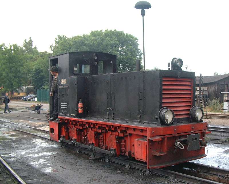

nachdem mir Andreas ja mit der Rahmenbreite helfen konnte, stehe ich vor dem nächsten Problem. Für die HF130C finde ich jede Menge unterschiedliche Angaben bzgl. Länge und Höhe. Länge: 4515/4760mm (Längenangabe ohne Puffer); Höhe: 2550/2600/2620/2630/2750mm. Lediglich die Breite mit 1650mm und der Raddurchmesser mit 700mm scheint überall gleich zu sein. Dachte bislang, dass die HF130C als Heeresfeldbahnlok nach Baugrundsätzen des Heeres von verschiedenen Lokfabriken gebaut wurde. Wie lassen sich dann aber solche Unterschiede erklären?

Hallo Volker,
der Abstand zwischen den Pufferbohlen beträgt definitiv 4515mm.
Die Differenz zu 4760mm erklärt sich aus den Gewichten bzw. den aufgesetzten Stahlplatten.
Bild aus der Galerie von squirrel4711 geklaut
Für die unterschiedlichen Höhenangaben würden mich mal deine Quellen interessieren.
Ich habe meine Modelle alle für 2630/22,5mm konstruiert und gebaut.
Gruß Andreas

Hallo Andreas,
man sollte seine Brille aufsetzen. Das größere Längenmaß stammt aus einer Zeichnung mit aufgesetzten Stahlplatten. Die unterschiedlichen Höhenangaben stammen aus folgenden Quellen: 2600mm (Heesfeldbahnlokomotive HF130C, Wikipedia); 2650mm (BBF Verglichen & Gemessen Köf6003); 2750mm (Feldbahn Fortuna Lok 37). Weiß jemand, wie genau die Zeichnungen der HF130C aus dem VTH-Verlag sind? Bei den im Verlagstext angegeben Spurweiten müßte das ein Maßstabmix irgenwo zwischen 1:16,6 und 1:18.2 sein. Gibt es heute noch eine Bezugsquelle für Orginalzeichnungen?
Gruß Volker

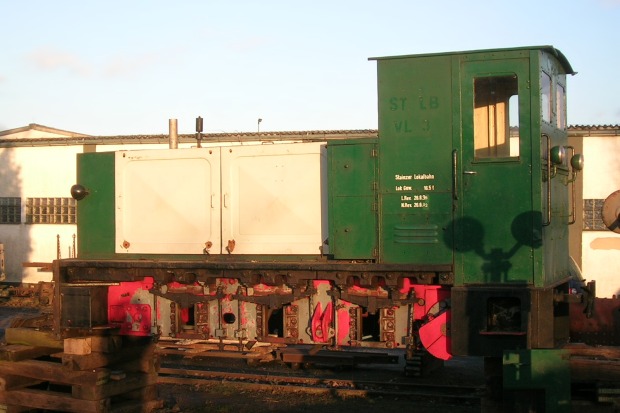

von diesen Loks gibt es doch noch genug, warum suchst du dir nicht ein konkretes Vorbild und baust das dann nach?
Zum Beispiel im Feldbahnmuseum Frankfurt.
HF 130 C (1) (theylmdl)
Auf ein paar Schwellen ruht derzeit dieser Aufbau - da würde mancher Buntbahner sicher gerne 'mal drunter krabbeln.
