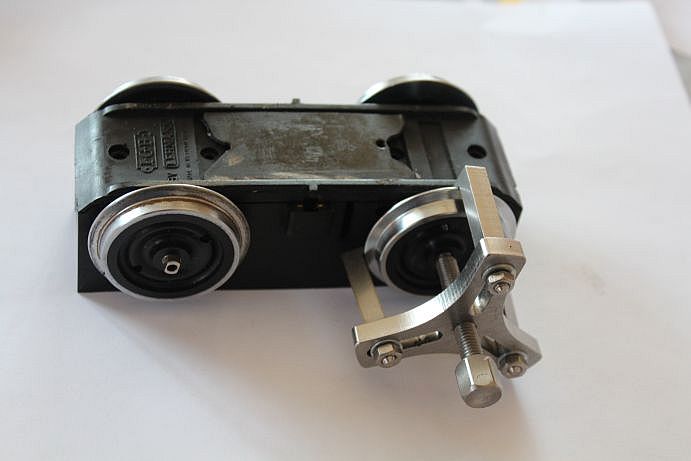

der Radabzieher ist nun fertig. Beim ersten Versuch ein Rad abzuziehen stellte ich fest, der Stern hätte etwas grösser sein dürfen. Kann aber ein Rad von einem Lehmann-Krokigetriebe problemlos abziehen wenn ich die Verschraubung locker halte. Die Abzieher werde ich in Freienbach vorstellen.
Allfällige Verkaufspreise sind: SFr. 60.00 plus Porto oder 50.00 Euro plus Porto.

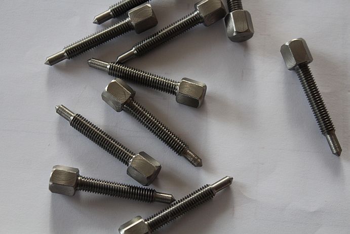

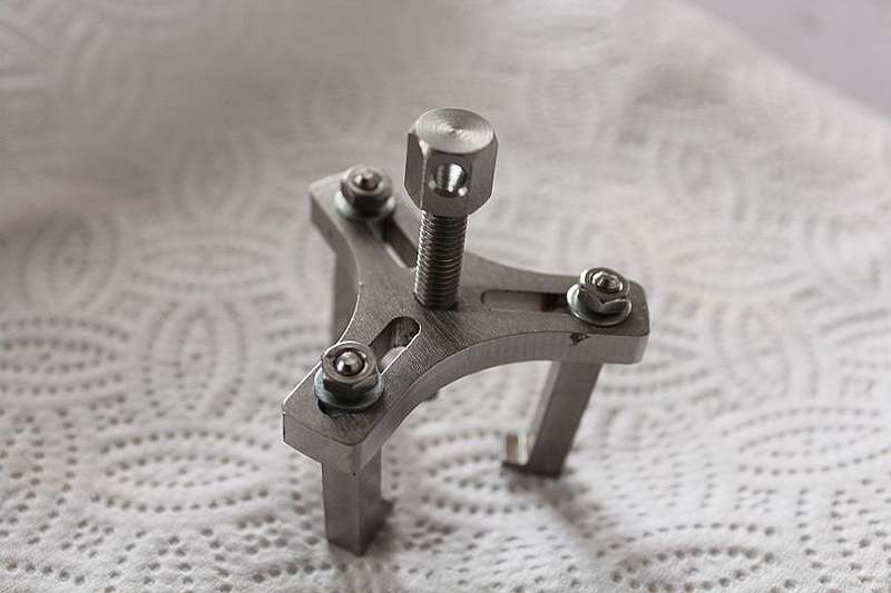

Habe noch vergessen, der Radabzieher ist voll aus INOX, also Rostfrei.
Die Abzugschraube wird nun vorne noch angedreht damit sie durch das Rad die Achse voll abzieht. Vermutlich werde ich zusätzlich noch einen grösseren Abzugstern machen um an noch grössere Räder ranzukommen. Habe Diesen etwas knapp bemessen.

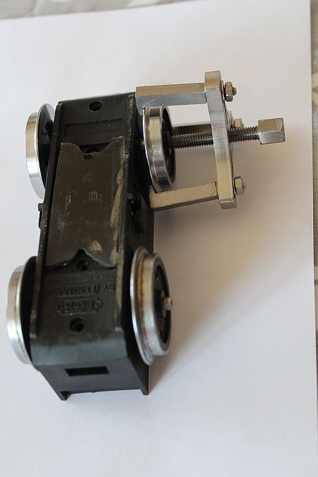

Auf Hinweis eines Spassbahner habe ich noch eine Änderung angebracht was zu einem besseren Abziehen hilft. Die Spitze der Anzugschraube kann so durch das Rad durchgreifen.
Dazu werde ich noch einen grösseren Stern anfertigen damit man auch grössere Räder abziehen kann.

Hallo Manfred,
ein passender kleiner Maulschlüssel ist vielleicht nicht immer zur Hand :!:
Ich würde durch den Sechskantig noch ein Loch bohren, so kann der Benutzer einen kleiner Schraubenzieher oder einen Nagel als Knebel nehmen.

So, nun ist er fertig! Das heisst, für grössere Räder gibt es noch einen grösseren Stern, ist bereits in der Fertigung.
