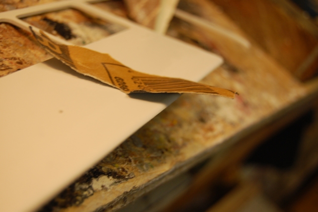

Nachdem alle Teile gefräst waren und nach Baugruppen zurechtgelegt waren, konnte ich damit beginnen die Kanten nach
unten hin abzurunden. Dazu wurde das ganze erst mit einem Messer "vorgeschnitzt" und anschließend mit 60er- bis 1000er-
Schleifpapier nachgeschliffen.

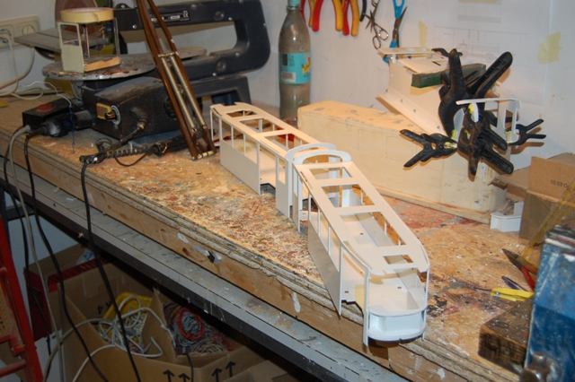

Sobald das geschen war, wurden an den Unterseiten der Wände Winkelprofile angebracht. Als diese fest waren, konnten
die Bodenplatten angelegt und die Löcher zur Verschraubung gebohrt werden. Dann konnte das ganze zu so etwas wie einem
Wagenkasten zusammengefügt werden.

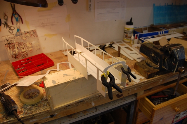

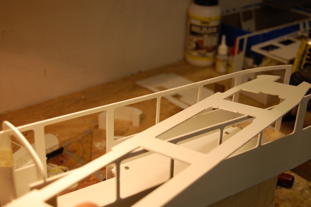

Einbau des Dachrahmens, der von der Portalwand und den Seitenwänden gehalten wird.
DSC_2587 (Lupinenexpress)

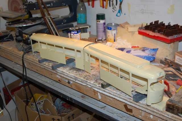

Blick auf den Rohbau. Zu erkennen in der Front des A-Teils ist der Führerstandseinbau, der dem unteren Teil der
Blechfront auch seine Form gibt.

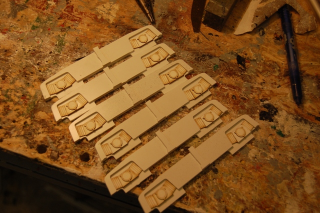

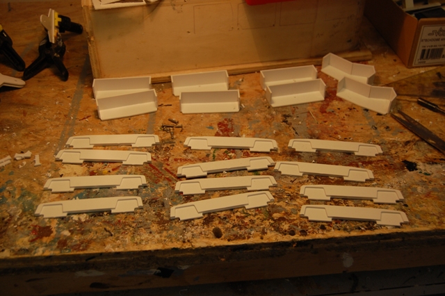

Diverse Klebstofftrockenzeiten wurden dazu genutzt, die Trittkästen und Drehgestellblenden zu montieren.
DSC_2605 (Lupinenexpress)

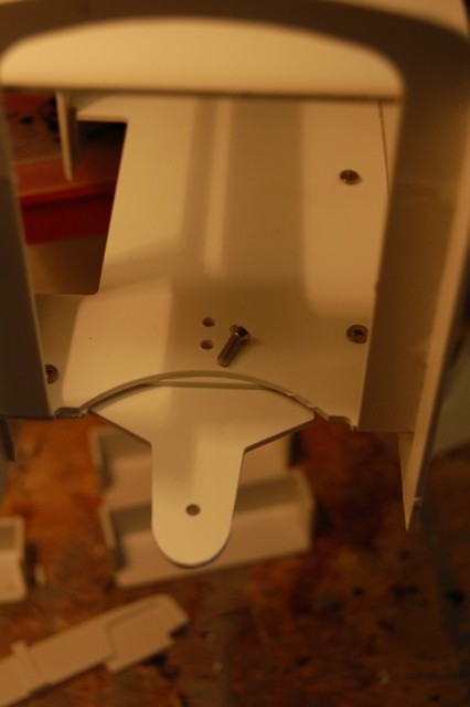

Einbau der Träger für das Mitteldrehgestell. Zur Sicherheit wird es nochmal verklebt.

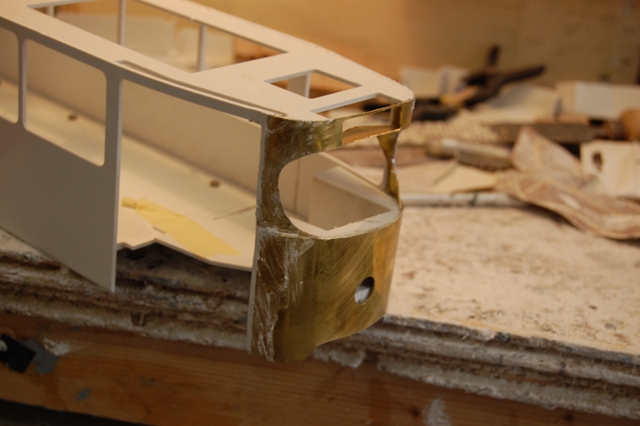

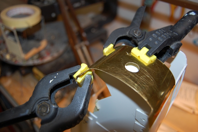

Am A-Teil wird der untere Teil der Front angebracht, die nun mit dem Wagenkasten verklebt wird.
DSC_2657 (Lupinenexpress)

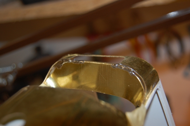

Nachdem auch der obere Teil der Front angebracht war, wurde das obere Blech der Fenstereinfassung
eingelötet.

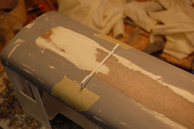

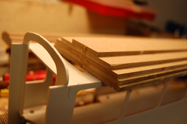

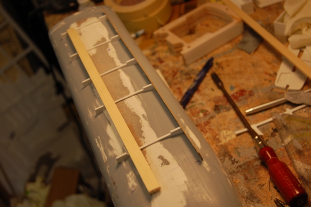

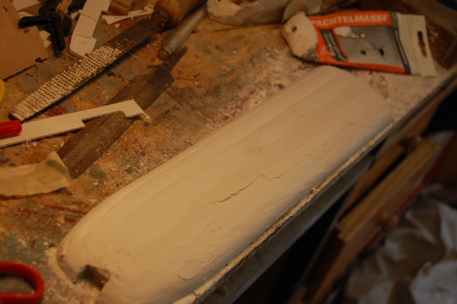

Das Dach beseht hier aus mehreren Schichten je 4 mm. Da das 4 mm-Material etwas schwer zu bekommen ist, stellte ich zwischenzeitlich
auf 3 mm um und habe entsprechend mehr Schichten. Dabei wurde auch darauf geachtet, dass nicht mehr wie hier zu sehen
ein Teil weggefeilt und der Rest verspachtelt wird, sondern wie bei den anderen Fahrzeugen auch die Form dadurch
entsteht, dass man die Stufen wegfeilt und oben etwas abrundet. Das spart dann in erster Linie mal Spachtelmasse und Arbeit.
DSC_2768 (Lupinenexpress)
DSC_2948 (Lupinenexpress)

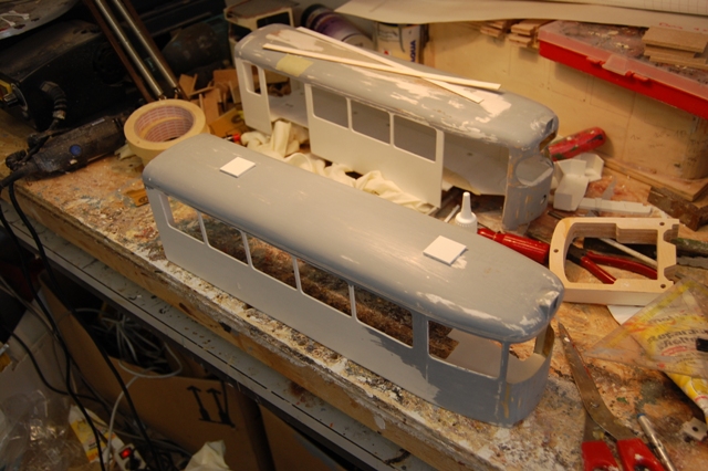

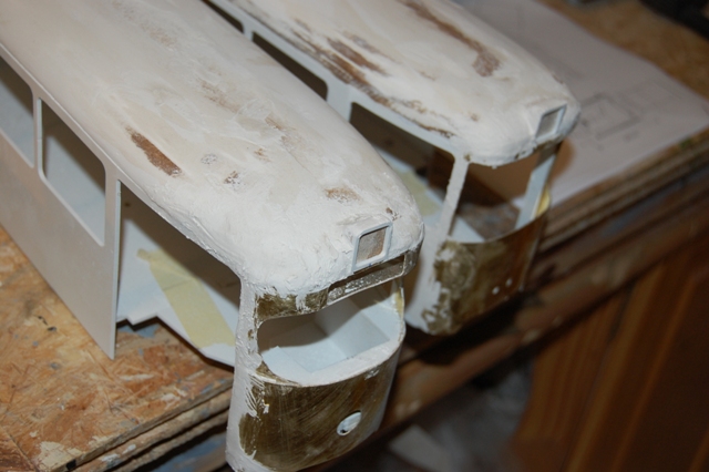

Nach Zusammenführung von Dach und Wagenkasten wurde weitergespachtelt.
DSC_2964 (Lupinenexpress)
DSC_2966 (Lupinenexpress)
DSC_2968 (Lupinenexpress)
Nachdem alles verschliffen und verspachtelt war, brachte ich die Dachaufbauten an.

Während des Trocknens wurden die Drehgestellblenden weiter komplettiert.
Dies erfolgte durch die Anbringung von Lasercutteilen in 1mm Stärke

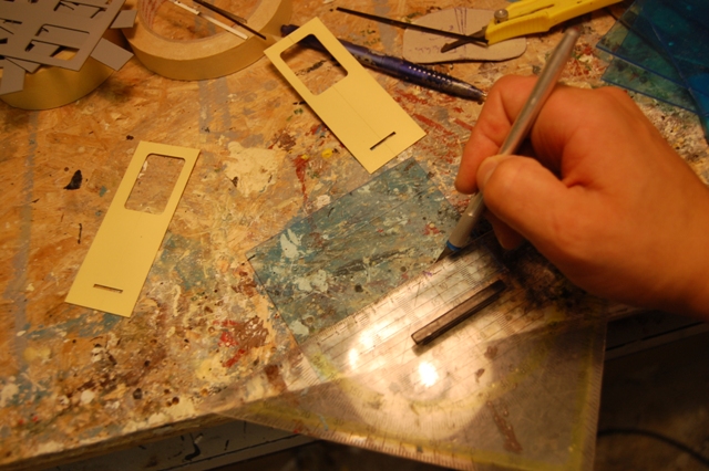

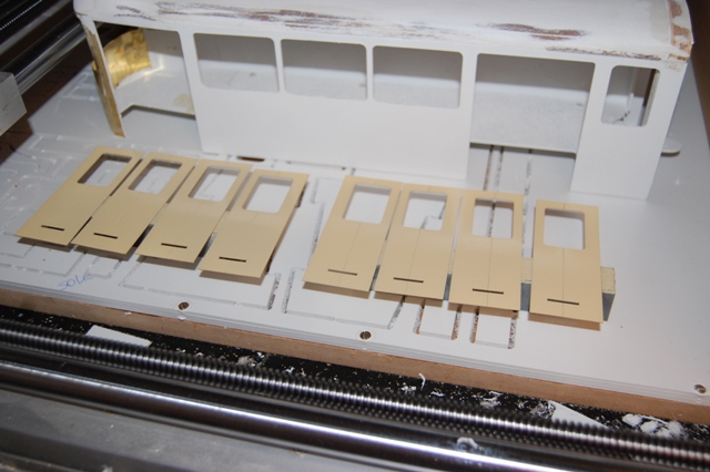

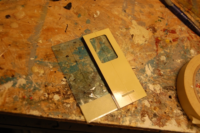

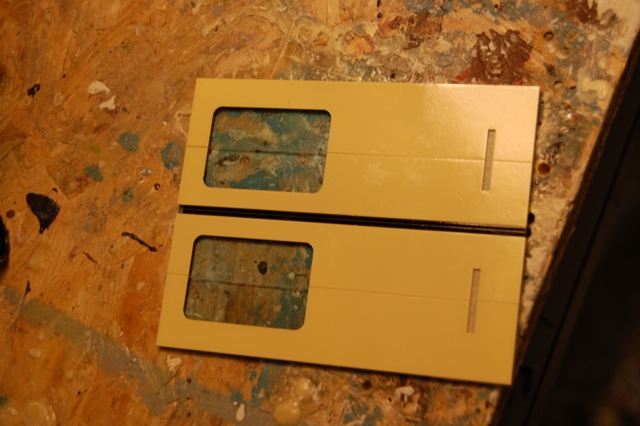

Eine wirkliche Neuerung im gegensatz zum Mannheimer Wagen 312 sind die Türen.
Diese werden nicht mehr als einzelne Türsegmente entsprechend er Wagenkastenbauart hergestellt,
sondern bestehen aus einer Plexilglasplatte, die die Brüche der Falttüren entsprechend eingeritzt.
Die Türflügel, Rückenteile und Türgummis wurden gelasert und auf dieser Platte angebracht.
Als Komplettes Teil kann sie dann eingesetzt werden.

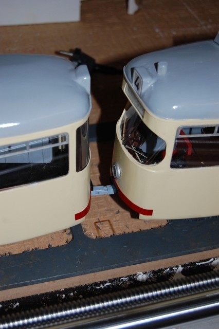

Kupplungsprobe :-) So ähnlich hätte es aussehen können, wenn es zwei der Vierachser geworden wären.

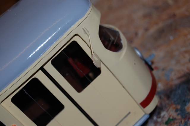

Seitenfrontansicht nach Anbringen des Rückspiegels
DSC_5944 (Lupinenexpress)

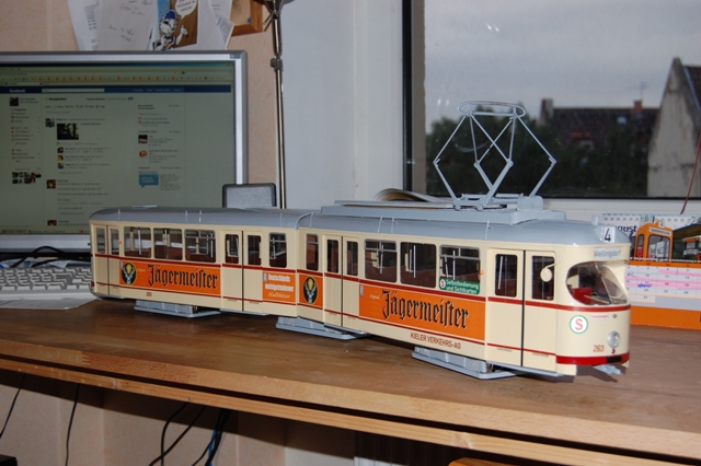

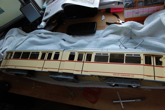

Dann gings hoch in die Wohnung, um Zierleisten und Beschriftung anzubringen.
DSC_5946 (Lupinenexpress)
Noch ein Foto "blank" auf dem Esstisch, bevor dann die Reklame drauf kam.

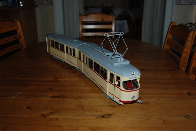

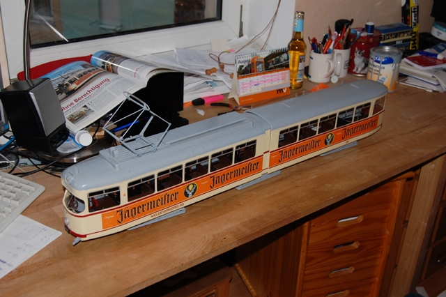

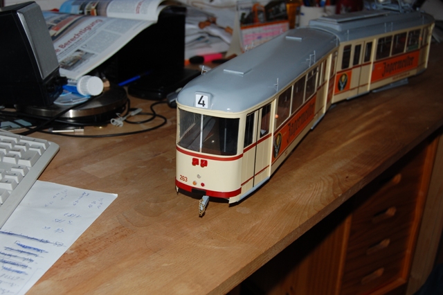

So sieht das Fahrzeug im Fertigen Zustand aus. Es wurden Klebeschilder für einen Kräuterlikör aus
Wolfenbüttel (wo man auch mal mit der Straßenbahn hinkam) angebracht.

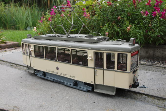

Meine Neusser 17 ist fertig.
Wagen 17 Neuss (Wilhelm)
Nun geht es mit Frästeilen von Lupinenexpress an ähnliche DÜWAG Gelenkwagen wie den Kieler von Lupinenexpress.

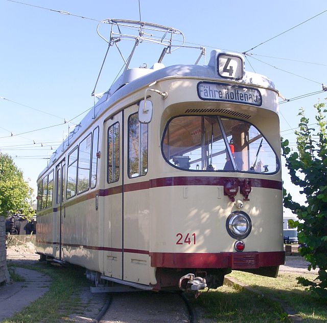

Ich wollte vor ein paar Jahren den Kieler Großraumwagen 241 bauen, der eine ähnliche Front hat. An den Rundungen bin ich aber letztendlich gescheitert. Es ist sehr interessant zu sehen wie Du das gelöst hast.
Kiel 241

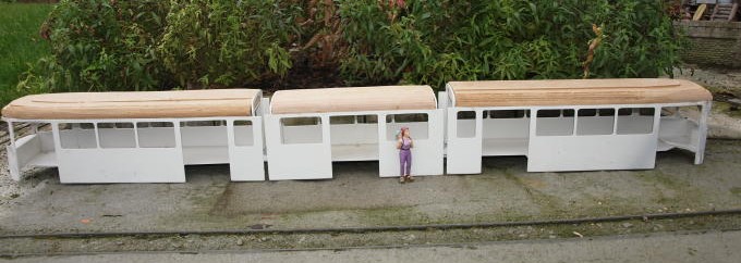

Hier mal der Größte, der GT 8. Die beiden GT 6 sehen im Moment ähnlich aus, eben ohne Mittelteil.

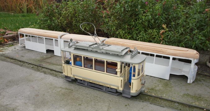

Bei dem Größenvergleich mit dem LGB-Umbau beachtet bitte, dass dieser mit Abstand im Vordergrund steht und der GT 8 noch keine Fahrgestelle hat. :lupe:
Mit den tollen Bausatzteilen von Lupinenexpress macht der Bau wirklich Freude!

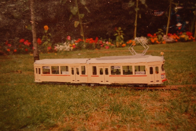

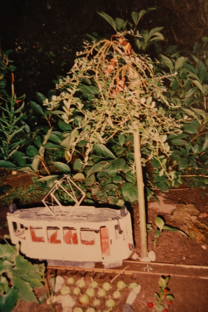

Seit 2000 etwa machte ich erate Versuche Modelle passend zur LGB zu bauen:
DSC_1324 (Lupinenexpress)
Das ganze war natürlich auch noch bei weitem noch nicht mit dem heutigen Zustand meiner Fahrzeuge vergleichbar. Sie hatten nicht mal einen Antrieb und waren aus Pappe.
Bei 20 DM (Ja ich weiß, 1949 war das noch richtig viel, 2000 kam man damit aber nicht mehr weit ;-) )Taschengeld im Monat waren die Möglichkeiten etwas begrenzt. EIn Paar Kunsstoffachsen kostete alleine schon etwa 10 DM.
Da meine Eltern hier nicht mitlesen ( :-P ), kann ich ja schreiben, dass ich Ihnen deshalb auch keinen Vorwurf mache.
Hätte ich damals genug Geld gehabt, hätte ich mir wohl irgendwas aus der roten Schachtel gekauft und damit mehr oder weniger glücklich gewesen.
DSC_1325 (Lupinenexpress)
Das hier war meine allererste Straßenbahn. Mit irgendeinem Motor und einem Spargelgummi als Riemen versuchte ich sie mal zu motorisieren. Etwa 30 cm ist sie damit auch mal sogar gefahren :-)
Die Bahn habe ich heute noch.
