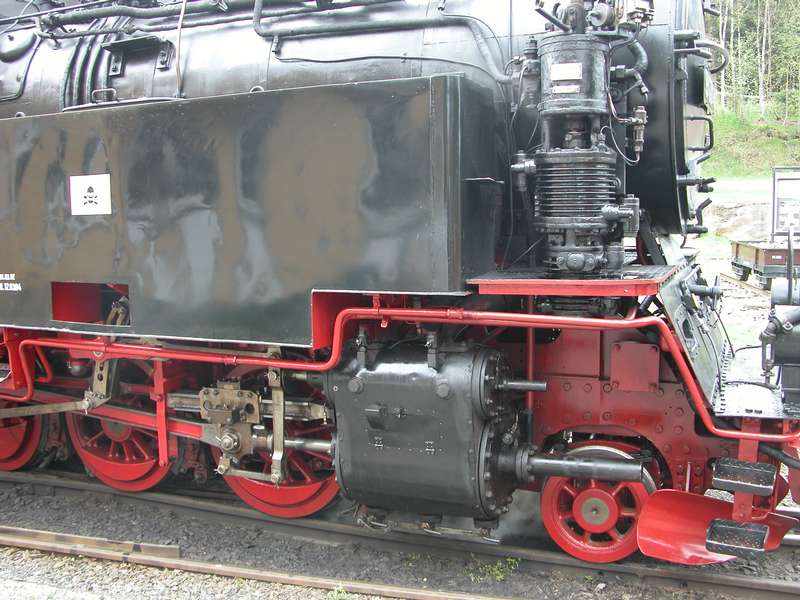

ich bin gerade dabei, meine Reppingen-Lok etwas zu verfeinern. Dabei ist mir ein mit einem quadratischem Flansch zugeschraubtes Teil aufgefallen, was ich noch an keiner anderen Lok gesehen habe, quer unter der Rauchkammer.
Erst dachte ich, das wäre der stillgelegte Pulsometer, aber auf alten Bilder sieht man, der lag höher. Außerdem ist der Flasch da auch schon vorhanden, hat irgendwer eine Idee, was das seien könnte?
Der Nachbau ist leicht, ich wüsste nur einfach gern, was das ist. Der Gewinner bekommt 30 Kokosnüsse, Weihnachten naht.

Hallo Arne,
ich habe mir gerade mal schnell einige Bilder angesehen.
Ich kann unterhalb der Rauchkammer auf den mir vorliegenden Bildern beim besten willen nichts in der Richtung erkennen, außer dem von dir angesprochenen Pulsometer. Der Pulsometer bestand ja auch dem gekrümmten Rohr was auf der Heizerseite senkrecht nach oben ging und dann in den Wasserkasten hineingebogen war und aus dem Roher welches Quer unter dem vorderen Umlaufblech liegt. Dieses Rohr ist auf meinen Bildern heizerseitig mit einem Blinddeckel verschraubt und Lokführerseitig befindet sich eine Schlauchkupplung daran. Irgendwann um 1980 herum ist der Pulsometer dann ausgebaut worden, dadurch sind die Rohre komplett verschwunden.
Wenn du uns ein Bild zeigen könntest von dem was du meinst, oder den Zeitraum etwas eingrenzen kannst, wäre das eventuell hilfreich.

Hier:

Hallo Arne,
ok, das ist so versteckt, dass das auf meinen alten Bildern beim besten Willen nicht zu erkennen ist.
Leider muss ich die sagen, dass ich dann auch nicht weiß worum es sich handelt, ich stimme dir allerdings zu, der Pulsometer ist es nicht. Ich werde die Frage mal ins Forum der IG-HSB verlinken, ich denke da kann dir bestimmt jemand helfen.
Gruß Michael

Hallo Arne,
das ist die Entwässerungsleitung aus der Rauchkammer.

Hallo Arne,
hier ist die Antwort: http://ighsb.siteboard.eu/viewtopic.php ... 6529#p6529
Der User sollte die 99 6001 gut genug kennen um der Aussage glauben zu schenken.
Gruß Michael
