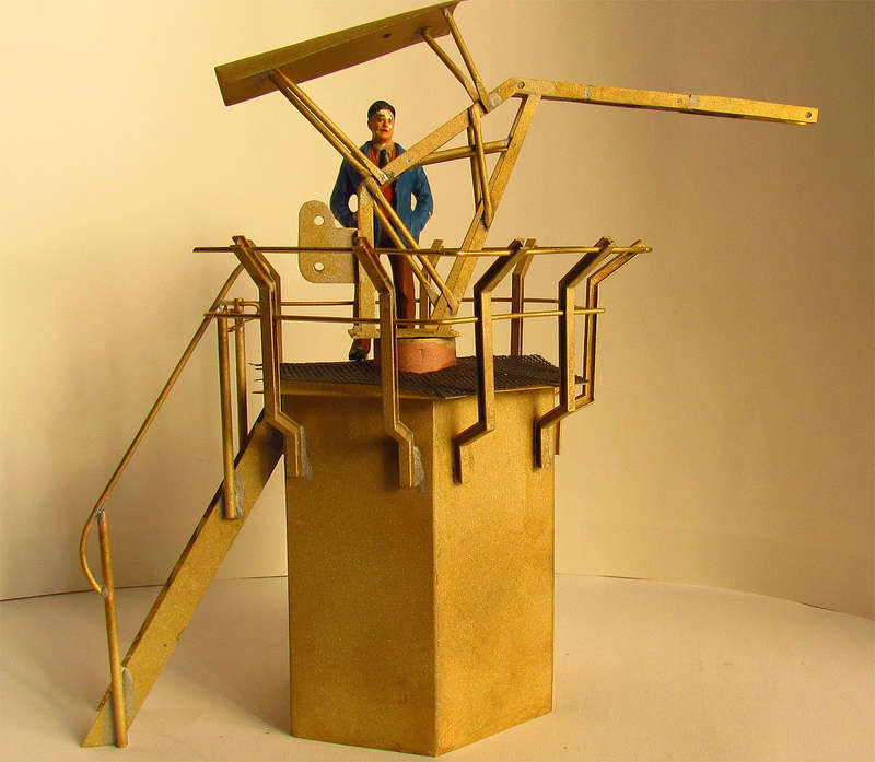

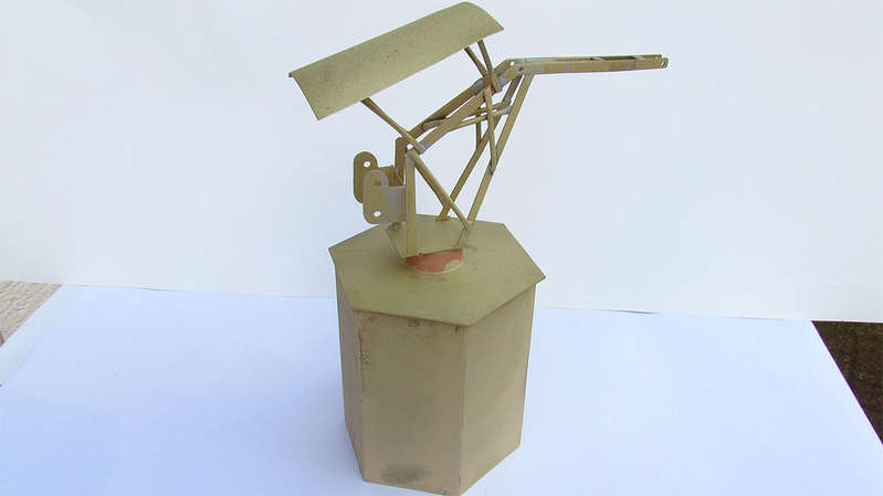

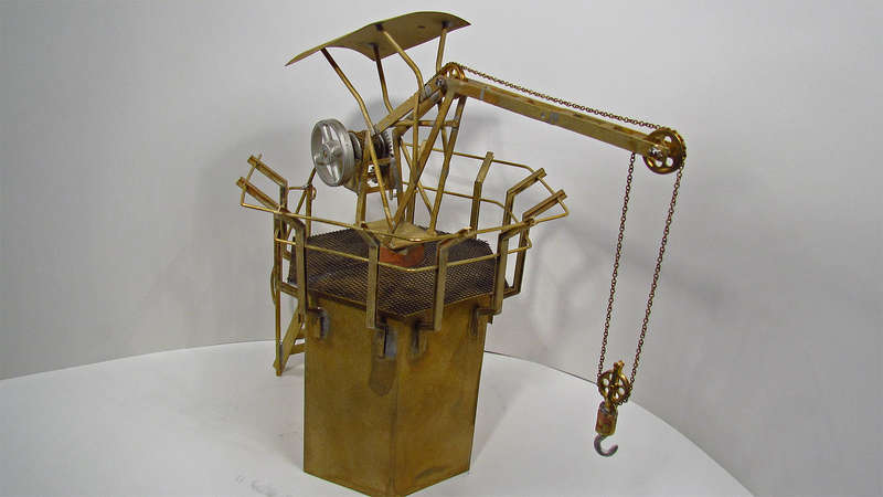

Hallo, bei Ozark wird ein kleiner Verladekran aus Weißmetall für 28 € angeboten. Den habe ich mir für meine Ladestraße gekauft. Beim Auspacken kamen mir dann Teile in die Finger, die sich schon beim Hinsehen verbogen. Das sogen. Weißmetall ist scheinbar das reine Lötzinn. Mir ist nicht klar, wie man das zeug verlöten soll.
Also habe ich beschlossen, mir diesen Kran selber aus Messing zu bauen. Da der fertige Kran später draußen stehen wird, werde ich der Funktionalität nicht dieAufmerksamkeit widmen. Er wird schon funktionieren aber entscheident wird das stimmige Aussehen sein.
Hier die ersten beiden Bilder. Der Kran ist drehbar. Jetzt arbeite ich am Geländer und der Treppe, dem Getriebe, dem Haken und den Seilrollen.
Verladekran_1 (Klaus)
Verladekran_2 (Klaus)

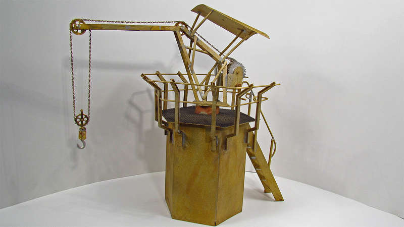

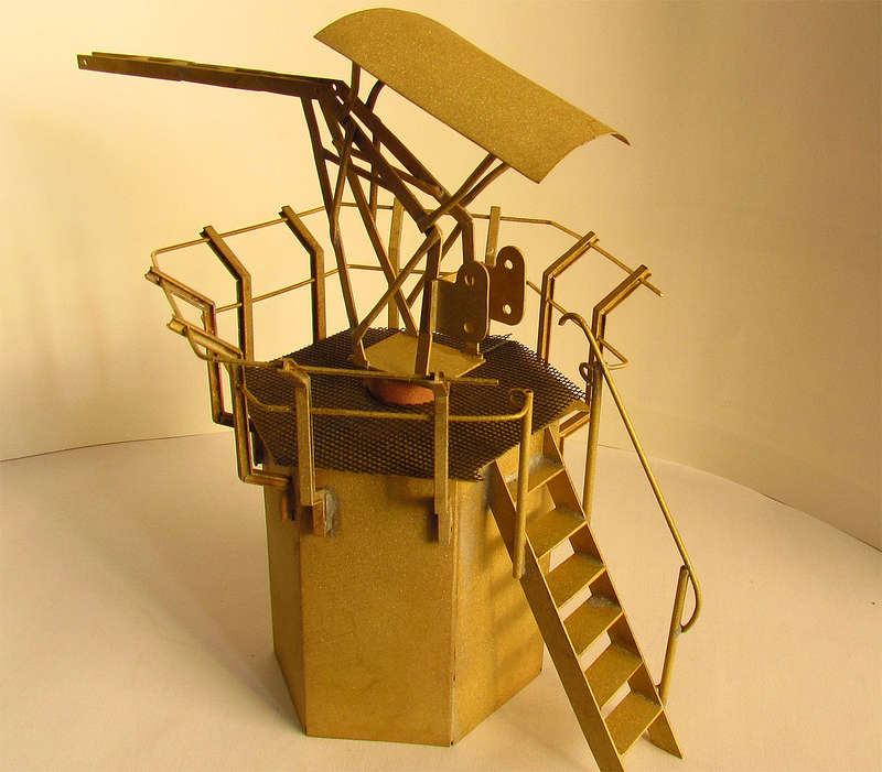

Tach, die Arbeit geht nur langsam vorwärts. Der Bau des Geländers war ziemlich nervig, da für eine Strebe 4 Einzelteile zugesägt und dann verlötet werden mussten. Man kann die Strebe natürlich auch aus einem Stück biegen. Aber dann muss man 3 kleine Dreiecke heraussägen oder feilen, damit man den Winkel biegen kann. Und das war mir zu heikel. Das Sägen der Gehrungen ging mit einem Anschlag recht gut. Die Geländerstangen sind aus einem Stück. Der Riffelbelag auf der Standfläche ist Fliegengaze. Die wird dann später aufgeklebt.
Das Ganze erinnert etwas an einen DDR- Grenzturm, der war allerdings viel höher.

Hallo Kb. , das Weichlöten ist eigentlich kein Problem mehr. Die STützen für das Geländer habe ich in den Gehrungen hart gelötet. Auf der Lötunterlage hatte ich mir mit Stahlstiften die fertige Form abgesteckt und dann immer nur die Einzelteile angelegt. Das funktionierte gut. Durch das Sandstrahlen im Anschluss sieht alles natürlich viel besser aus.
Der Kran kommt nicht ins BW, da ist alles schon besetzt, sondern auf die Laderampe beim Güterschuppen.
Klaus

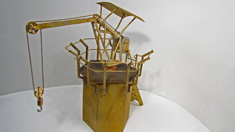

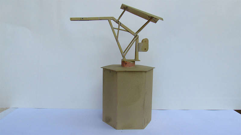

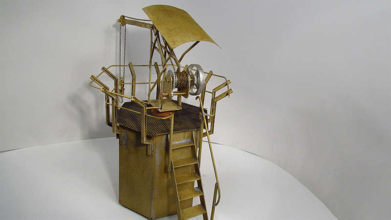

den Nachmittag habe ich genutzt um den Kran im Prinzip fertig zu stellen. Das Getriebe ist eine Sparvariante, da der Kran draußen stehen und nie in Funktion sein wird. Mit der Kurbel kann man aber auch Lasten bewegen. Wie schon am Anfang gesagt, sollte für die Ozark- Fehlkonstruktion eine stimmige Alternative geschaffen werden.
Fehlt nur noch der Anstrich.
Kran_fertig_1 (Klaus)
Kran_fertig_2 (Klaus)
Kran_fertig_3 (Klaus)
Kran_fertig_4 (Klaus)
