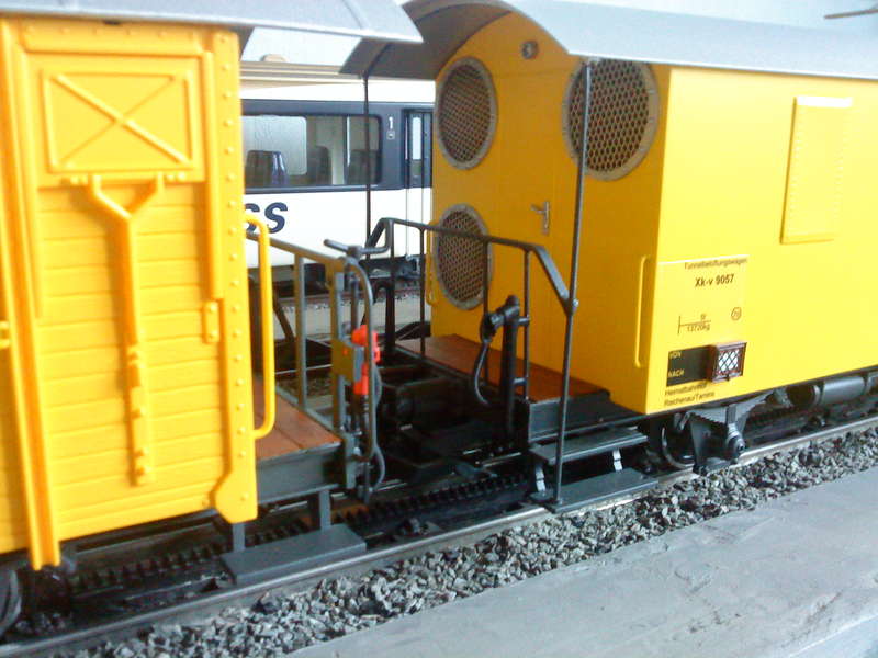

nach Abstinenz gibt es wieder ein RhB Projekt - halt - nicht ganz :lol: 2007 war genau diese Komposition auf der Brünigbahn zuhause, da ich noch nach einem standesgemäßen Laubgebläse gesucht habe, war dies das "go" für das Projekt "RhB Tunnelbelüftungswagen.

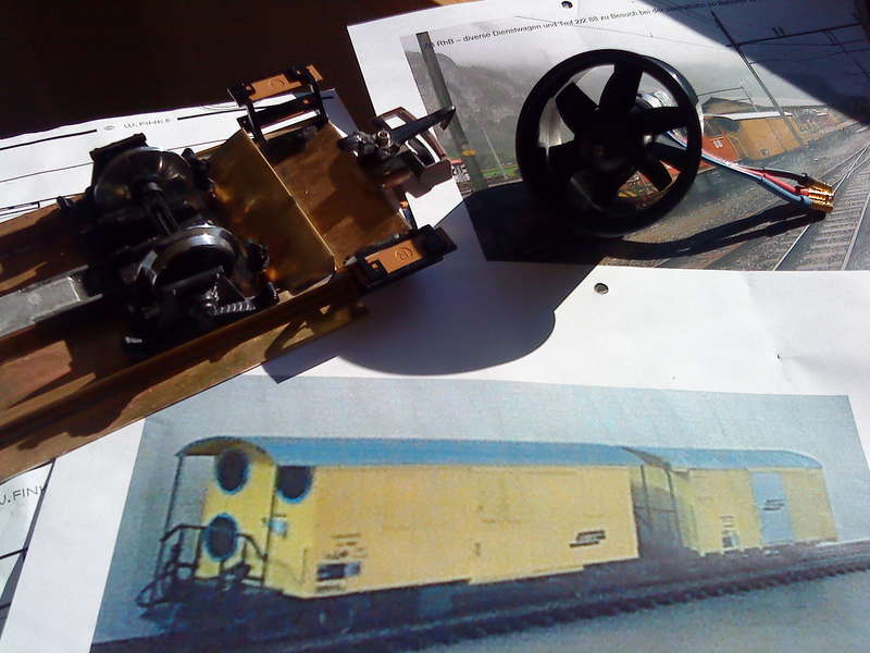

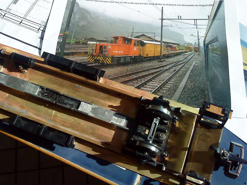

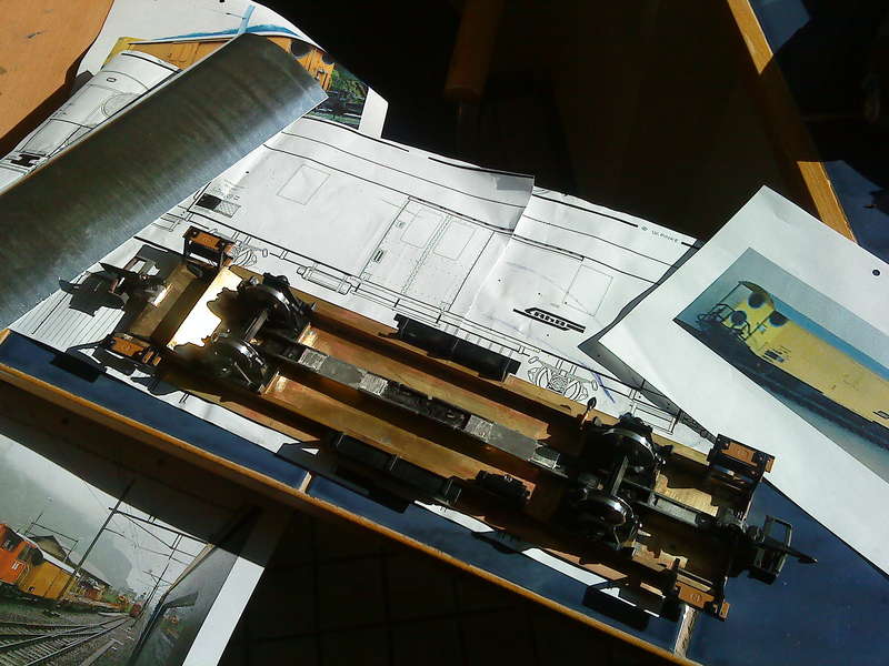

Als Basis für den ungewöhnlichen langen Zweiachser dient ein Messingrahmen mit so weit möglich mit LGB Ersatzteilen ausgerüstet. Unlackiert sieht man den Materialmix sehr gut.
Rhb X 9057 (ottmar)
Die Achsen sind tangential einstellbar und stammen ursprünglich von dem La Bucunda, wie auch die Trittstufen.
RhB X 9057 2 (ottmar)

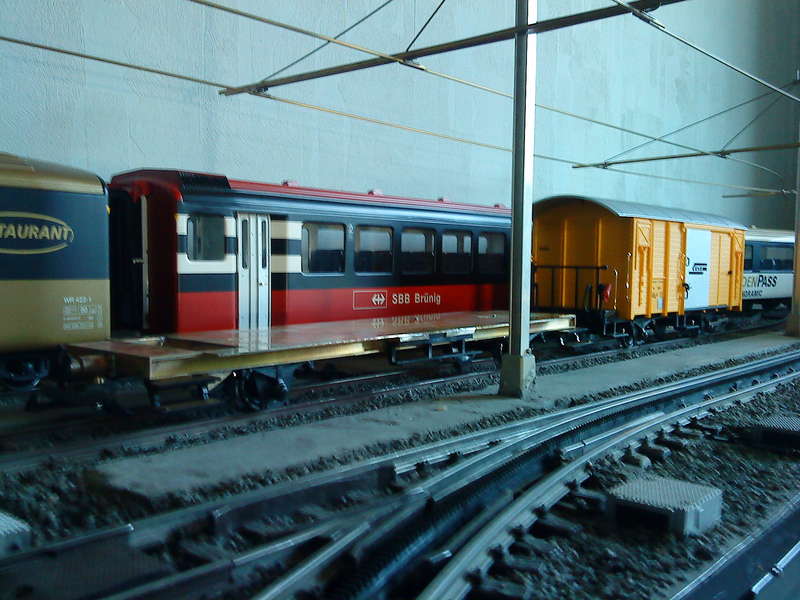

Der Gebläseauslaß schmiegt sich aerodynamisch an den Unterboden, auch die Kupplung wurde nach Strömungsarmut umgearbeitet. Im Hintergrund ist ein Bild von der RhB Komposition in Meiringen (SBB Brünig) zu sehen.
RhB X 9057 auf Brünig (ottmar)

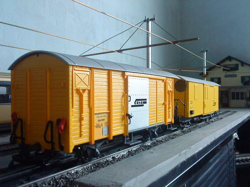

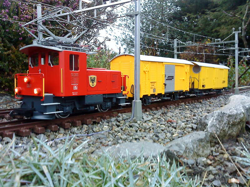

Probefahrt auf der Brünigbahn mit dem passenden Hilfswagen (Basis LGB), der auch später die RC und den Pufferakku trägt.
RhB X 9057 mit Jet (ottmar)
Der Micro-Jet sieht man seine Power gar nicht an, bis zu 200 km/h schafft das kleine Ding laut Datenblatt, gut der jetzt verwendet Motor (Drehstrom Brushless Außenläufer) schafft nur die halbe Drehzahl.

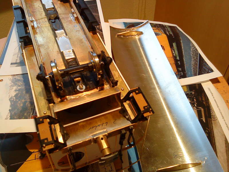

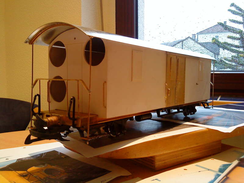

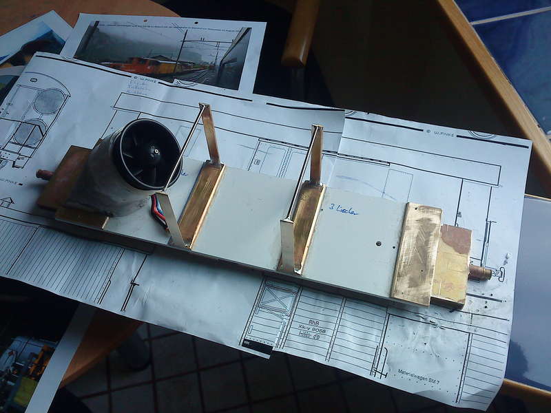

Die Luftführung im Wagen hat Fortschritte gemacht
RhB X 9057 Bau 06 (ottmar)
Bild.
Die seltsamen "Portale" sind die nötigen Verstärkungen im Wagen, damit der Unterdruck den doch langen Wagen nicht kollabieren läßt. Die sind bewußt strömungsgünstig angepasst um die Luftführung im Wagen nicht zu behindern.

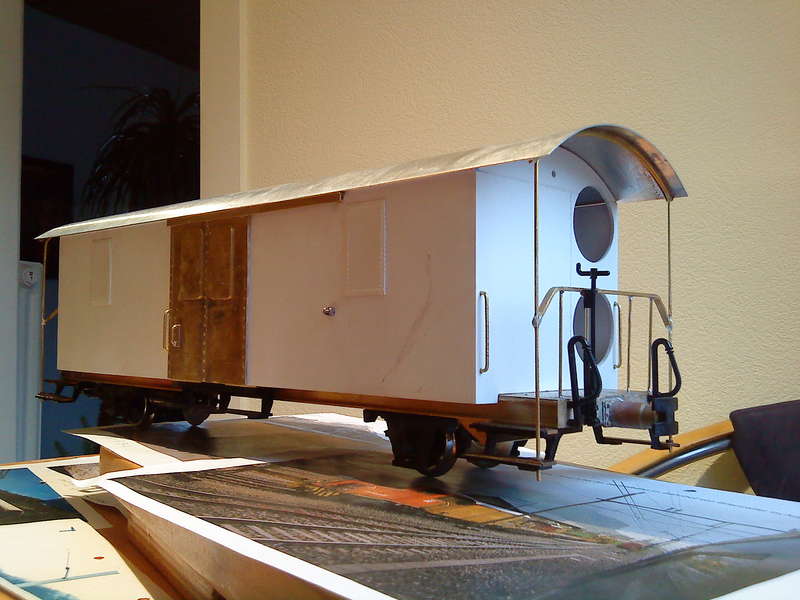

Der Rohbau ist schon sehr weit gediehen, die großen Schiebetüren sind aus Messing gelötet, weil sich so die Nietreihen einigermaßen zügig und stabil bauen ließen.
RhB X 9057 Bau 10 (ottmar)
Die kleinen Seitenfenster sind aus 0.5 mm ABS geschnitten, die Nietenimitation ist mit einem Rändelrad aus Mutter's Nähkästchen auf einer halbwegs weichen Unterlagen (Zeichenblock) entstanden.

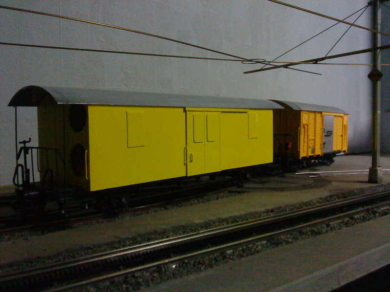

Mittlerweile ist mein kleiner Zug (fast) fertig:
Zuerst die Bühnen aus Holz (bei beiden Wagen) und die Gitter als Nahaufnahme
RhB 9057 fertig 1 (ottmar)

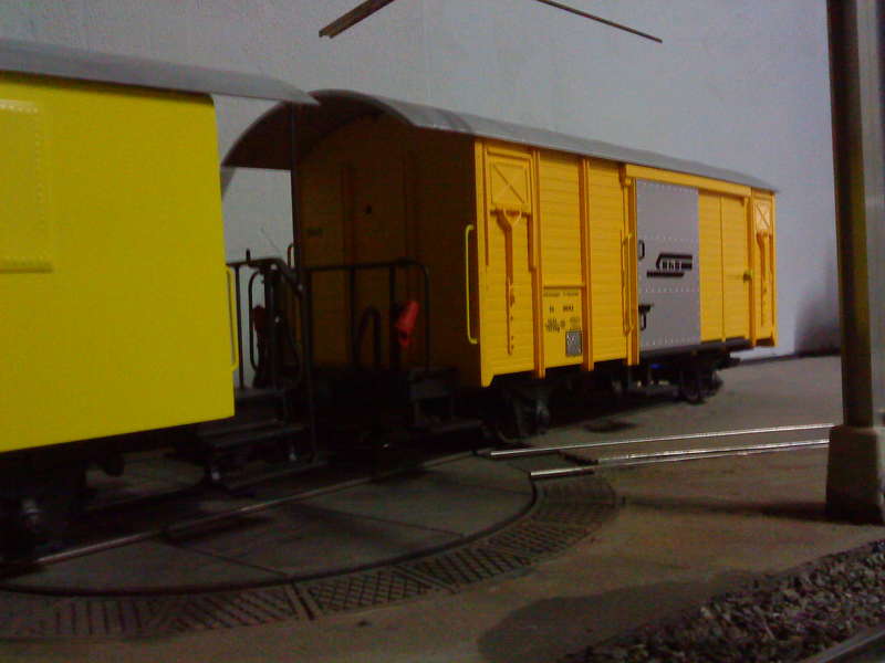

Dann die ganze Kompo
RhB 9057 fertig 2 (ottmar)

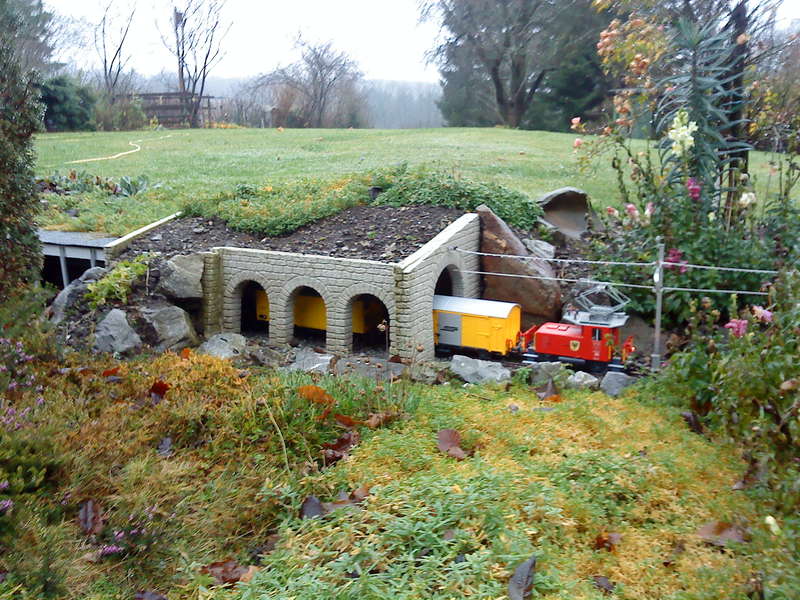

hier die Bilder vom ersten Testlauf...
Zuerst ein Bild der ganzen Komposition mit dem Brünig-Traktor Te 2/2 III in der Ausweiche Käppeli
RhB 9057 1ter Einsatz 01 (ottmar)
Einfahrt in den Tunnel
RhB 9057 1ter Einsatz 02 (ottmar)

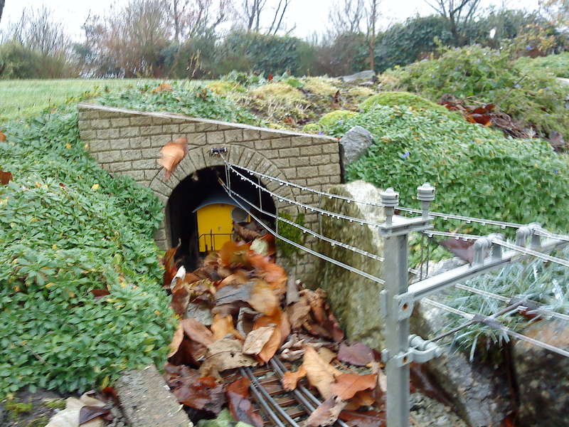

...und hier das Ergebnis, geschätzt 10 Liter Laub hatten sich in der Röhre angesammelt - in zwei Jahren! (ich hatte mit Schrecken im Sommer gesehen wieviel Laub sich im ersten Betriebsjaht dort abgesetzt hatte)
RhB 9057 1ter Einsatz 03 (ottmar)
Der Tunnel liegt in einer Kurve und insgesamt 4 Meter Länge vereiteln sicher jede händischen Eingriffe.

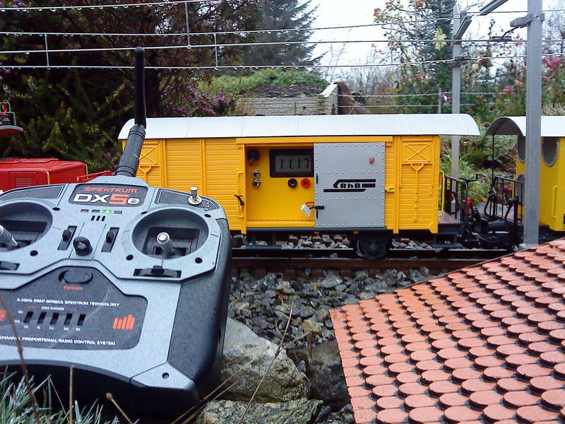

Hier ist die Steuer-Einheit in dem Begleit- oder Hilfswagen Xb-k 9099, einmal Voltmeter und die Schalter für RC oder Servotester falls eine Funktion ohne RC gewünscht ist.
RhB 9057 Steuerung (ottmar)
