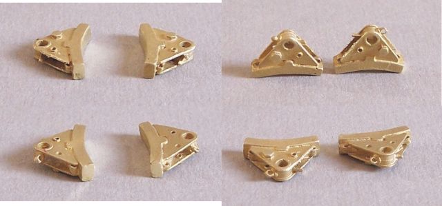

Abgüsse der Bremsbacken (ex10007)

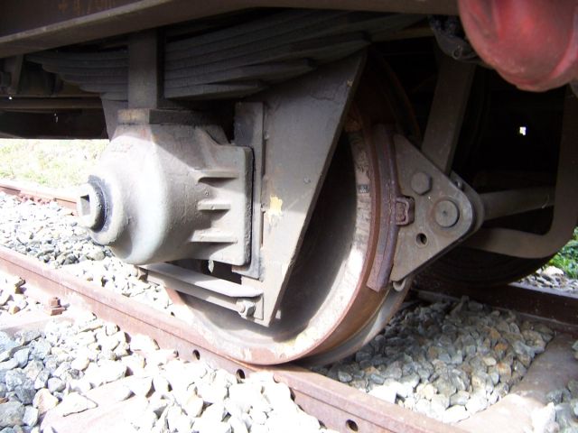

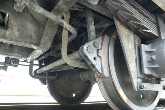

Nachdem ich beim Original
linke Bremsbacke (ex10007)
rechte Bremsbacke (ex10007)

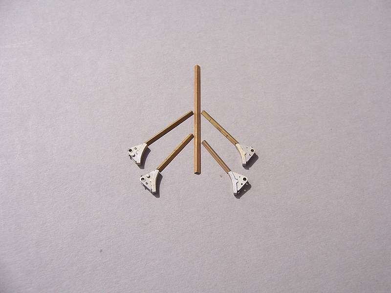

Maß genommen hatte und einzelne Teile geätzt waren ging es an den Zusammenbau. Insgesamt 8 Teile galt es zusammen zu bringen.
Bremsbacken 4 Bilder (ex10007)
Ich hoffe dass man auf den Fotos sowohl den Splint (mit UNterlegscheibe) zur Sicherung der Stange für das Bremsdreieck wie auch die Klammern für den Bremsklotz erkennen kann?! Damit nicht bei jeder Bremsbacke eine Schraube zur Fixierung des Hängeeisens eingebaut (gekauft) werden muss kann dieses Teil eingesteckt und von hinten mit einem entspr. dicken Draht gesichert bzw. verlötet werden. Der Bremsklotz als längestes Teil hat die Maße 11x2,5mm. Die Stange für's Bremsdreick darf etwa 1,6mm stark sein.

Deine Bremsbacken sind phänomenal geworden. Das Ergebnis entschädigt für die lange Wartezeit.
Bin überrascht, dass man so filigran giessen kann. Eigentlich hätte ich vermutet, dass bei so feinen Sachen wie dem Splinten das Wachs in der Form kleben bleibt.

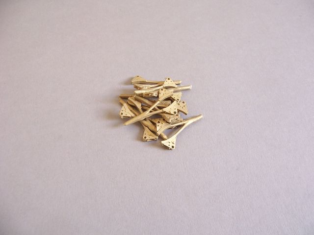

Moin Roger,
ja, das geht. Die Köpfe der Splinte z.B. gewähren freien Durchblick! Allerdings ist die Mitte (innen) der Bremsbacke nicht offen; das fällt zwar nicht weiter auf, aber wenn man so viel Arbeit in das Urmodell investiert wie ich... Und, es sollte hier nicht besonders betont werden: das Urmodell ist einfach der Wahnsinn (die Bremsbacken stehen hier Modell für die Voranfrage beim Gießer)
Gussbaum (ex10007)
