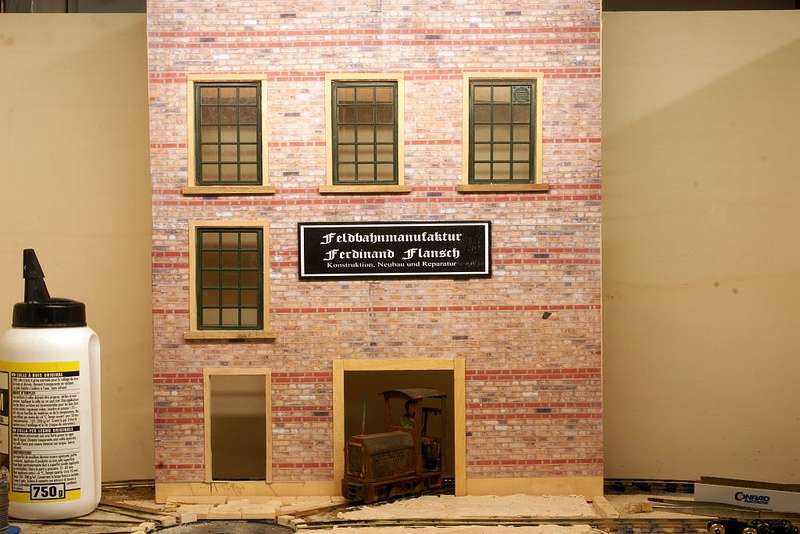

so langsam wächst die Manufaktur. Um die Proportionen bei der Gestaltung zu beachten, habe ich erst einmal die Wände der Gebäude aus Sperrholz ausgesägt und mit Ziegelpapier beklebt. Dann wurde angefangen die Fenster zu gestalten. Diese sind wichtig, da die Werkstatt eine Inneneinrichtung bekommen soll. Die Schienen sind komplett verlegt und eingesandet, wobei ich erst gesiebten Kies genommen habe und dann die lauf- und Arbeitsflächen mit Quarzsand bestreute. Damit bekommt man eine sehr feinkörnige Oberfläche. Die farbliche Behandlung erfolgt zum Schluß. Reichlich Leim bindet das Ganze.

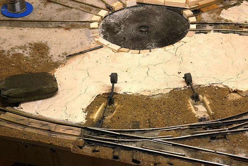

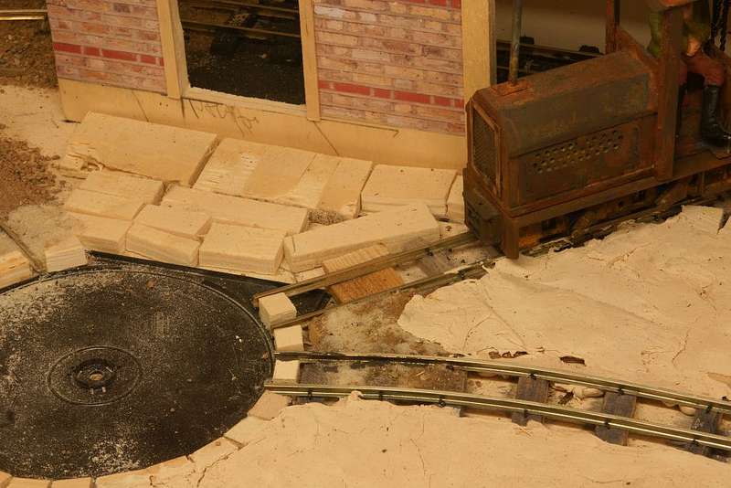

Drehscheibe aus einer CD-Hülle. Es wurden 3 CD's mit Sekundenkleber übereinander geklebt, damit sich die Drehfläche nicht verzieht. Gut zu erkennen ist die Auflage von Akrylspachtel, in den mal ein Kleinpflaster geritzt werden soll. Da der Spachtel bei dickem Auftrag reißt, muß man alles gut austrocknen lassen und als letzte Schicht maximal 1mm auftragen.

Werkstatt und Kontor der Feldbahnmanufaktur. Vor die Gebäudeausfahrt soll mal eine Schiebetür kommen. Links daneben ist der Personaleingang.

Weichenbau auf kleinstem Raum. Die Code 143 Schienen sind sehr robust und man kann sie gut bearbeiten. Die Stellgewichte sind wieder aus einer Kleinserie. Gestellt werden die Weichen einmal mit Stellstangen, die gleichzeitig die Herzstücke umschalten. Für die elegante Lösung vom Batzel hatte ich leider keine Baufreiheit. Man beachte die Krampen im Bohlenübergang, welche das ganze Ding zusammen halten sollen.

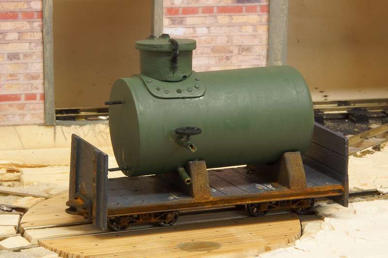

Endlich Kälte und Eis. Der milde Herbst und Winter zwang mich beruflich eine modellbahnerische Pause einzulegen. Nein keine Angst, kein neumodischer Kram wie BurnOut, nur viel Arbeit. Nun ruhen die Baustellen und es geht bei Ferdinand weiter. Der hat für seine Baustelle erst einmal einen Kesselwagen gebaut.
Gn15_Ferdinand7 (600mm)
Die CD-Drehscheibe ist auch fast fertig.
