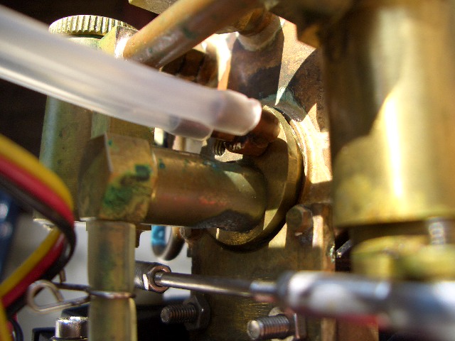

Das war der erste Versuch, Dampf vom Sicherheitsventil über einen
Silikonschlauch zum Gastank zu leiten. Hat funktioniert, nur
wurde der Gastank zu heiß.modellbau/posting.php?mode=newtopic&f=23#
