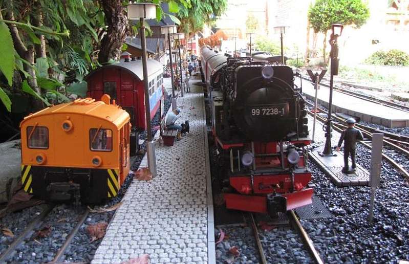

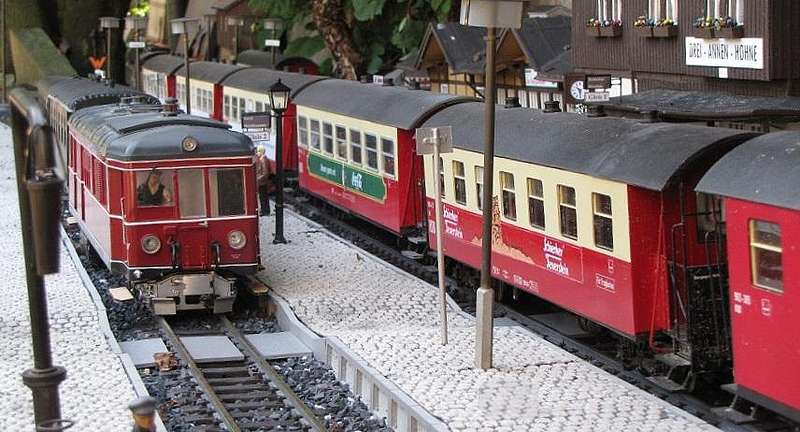

nach Fertigstellung des Empfangsgebäudes Drei Annen Hohne und Überarbeitung der Bahnanlage habe ich nun wieder mehr Zeit für den Fahrbetrieb. Nach längerer Unterbrechung war es gestern soweit und die ersten Züge fuhren wieder von Drei Annen Hohne zum Brocken. Fotografiert wurde auch.

Auf dem Weg zum Brocken (Kleiner Brocken)
Zwischenhalt in Drei Annen Hohne
Drei Annen Hohne (Kleiner Brocken)
Nach Fertigstellung des Bahnhofes rollen wieder die Züge

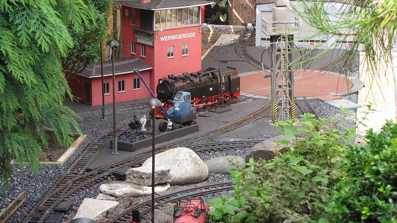

nach den ersten Gestaltungsversuchen folgte ein Testbesuch in der LEST. Die Drehscheibe ist ein unmotorisierter Dummy und dient zunächst als Stellprobe. Ich kann zwar nicht die gewünschten Gleislängen nachbilden, aber mit einigen Einschränkungen können die wichtigsten Einrichtungen dargestellt werden.

LEST Wernigerode (Kleiner Brocken)
erste Testfahrt

Auf dem Foto ist doch die Pola-Drehscheibe? Die lief bei mir (Innenraum!) immer unrund. Ich habe dann die Kugelführung komplett mit passenden Edelstahlkugeln gefüllt (Ersatz der zwischen den wenigen Kugeln liegenden Plastikteile) - seitdem läuft die Scheibe völlig problemlos. Den Original-Motorantrieb habe ich auf einen Faulhaber-Getriebemotor umgerüstet, der in die vorhandene Zahnung greift - er ist leiser.

... die Kugeln gab's im Web. Google mal nach kugel-winnie.
