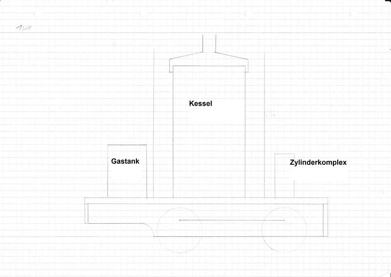

Wie der Titel schon sagt, baue ich mir gerade meine eigene Feldbahn Echtdampflok nach eigenhändig gezeichneten Plänen.
Da es auch mein erstes Modell ist, sind Tipps jederzeit willkommen.
Die Pläne werde ich nach und nach auch in den Forum stellen.

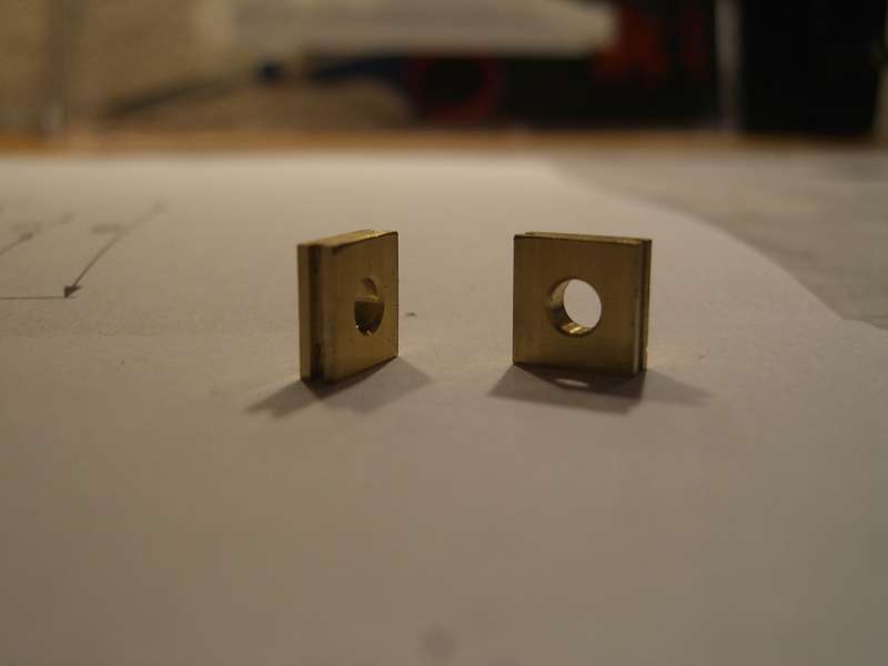

Achslager (Clemy96)
zwei Achslager von nahem
Achslager_2_ (Clemy96)
die vier Achslager mit einer Bohrung von 4 mm
