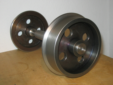

es geht voran mit meinen achsen, die erste ist heute fertig geworden!
Lorenradsatz (maschinist)
entgegen meiner ursprünglichen planund werden die räder nun doch aufgeschrumpft, da zu befürchten war das sich die achsen im bereich der lagersitze beim pressen verbiegen.
die achsschenkel auf denen die radnaben sitzen haben 5/100 mm übermaß, die radscheiben werden mittels heizplatte auf etwa 300 grad erwärmt und dann auf die achsen gesteckt.
bei der ersten achse habe ich das radprofil erst zum schluß abgedreht, was sich allerdings nicht als sonderlich gut erwiesen hat, da die ganze sache auch bei kleiner zustellung ganz ordentlich ins schwingen kommt, was sich dann eben durch rattermarken besonders im spurkranzbereich bemerkbar macht.
deshalb will ich nun erst die radscheiben fertigmachen und zum schluß aufschrumpfen.

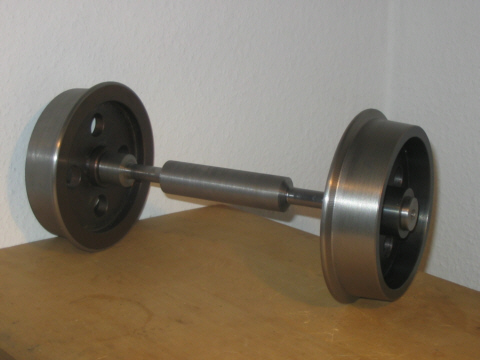

morgen soll dann die zweite achse fertig werden, nach dem lackieren erfolgen dann einbau und probefahrt.

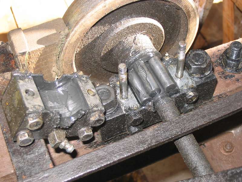

Zu was sind eigentlich die Einstiche in der Achse? Die trüben den Anblick dieser soliden Radsätze ein wenig.

Wenn ich mich recht entsinne verwendet er Rollenlager für die Achsen. Diese sind am Innenrahmen befestigt.

die einstiche in der achse sind in der tat für die rollenlager. die ganze angelegenheit ist für einen achswellendurchmesser von 14 mm ausgelegt, die welle ist auch nur deshalb so stark geworden, da sich in den rohen radscheiben schon 25 mm bohrungen befanden. ich weiß, das das rein vom optischen schon etwas bauchschmerzen macht, ich hab auch lieber nochmal nachgerechnet, als mich allein auf mein holzauge zu verlassen! die achswelle ist im übrigen aus C60.
106_0617 (maschinist)
ich wollte außerdem unbedingt die alten lager weiter verwenden, denn das war vor drei jahren verdammt viel arbeit, die dinger zu bauen. es sind einfache rollenlager ohne innenring und mit losen rollen. der innenrahmen verlangt im hinblick auf den austauschbau geteilte lager, was die sache zusätzlich erschwert. sicherlich sind solche lager zu kaufen, nicht billig aber erhältlich!!! ich hab für vier stück etwa 100 std gebraucht, der verschleiß in den 3 jahren betriebszeit ist vernachlässigbar klein...
gestern abend hab ich dann leider beim einbau feststellen müssen, daß der rahmen völlig verzogen war. das ist sicher dem nicht richtig getrocknetem holz zu schulden, das ich damals verwendet hatte. deshalb habe ich mich entschlossen, den kompletten rahmen neu zu bauen.
heute habe ich mir dann in einem sägewerk kammergetrocknete kanthölzer 80x60 mm aus fichte zuschneiden lassen. bei der gelegenheit werde ich den rahmen etwas vorbildgetreuer gestalten, statt holzschrauben gewindestangen, die kanthölzer werden miteinander verzapft, also richtige zimmermannsarbeit...so gut es ein metaller eben machen kann!
morgen gehts dann los, eine zeichnung ist schon im rechner, das ist zwar aufwändig, doch macht vieles einfacher, die "einfach-drauf-los-bau-methode" hab ich mir aufgrund des maßstabes schnell abgewöhnt.
