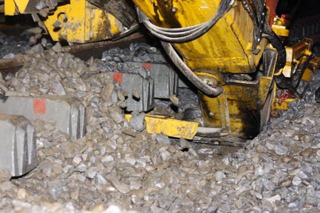

Es ist gewaltig, mit wie vielen Maschinen da gearbeitet wird und wie viele Leute im Einsatz sind, es wurden 120 Meter Gleis ersetzt (pro Nacht), zuerst wird das alte Gleis in 18 Meter-Stücke getrennt, dann weggehoben, neue Schwellen gesetzt, Schienen drauf gesetzt (lagen schon links und rechts bereit) und gerichtet und Schwellen fest gezogen, zuletzt kommt noch die grosse Schotterreinigungsmaschine (Matisa C 312) zum Einsatz.

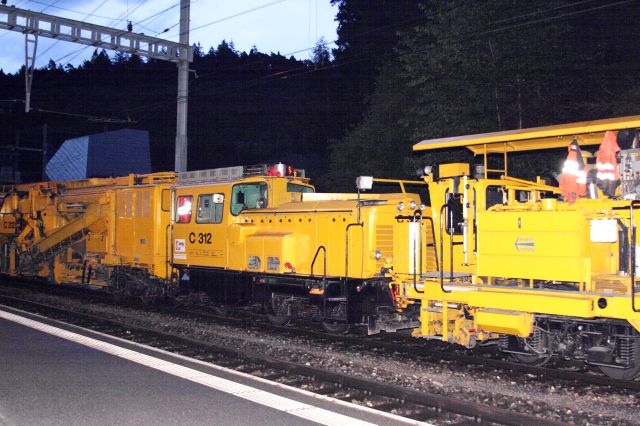

Zuglok der Schotterreinigungsmaschine

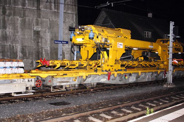

Auslegerwagen genannt Mungg

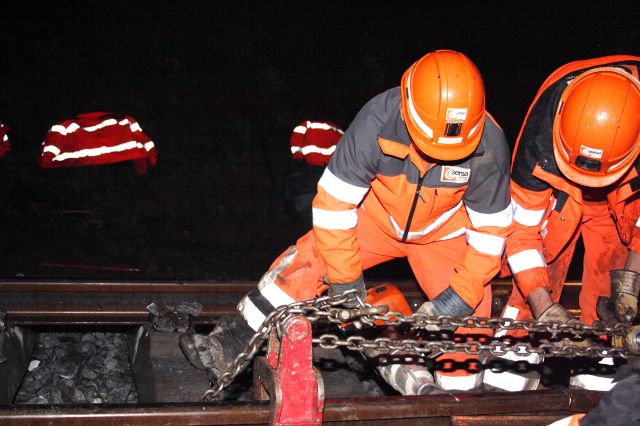

Lösen der Schienenlaschen von der Vornacht
altes Schienenstück wird weggehoben

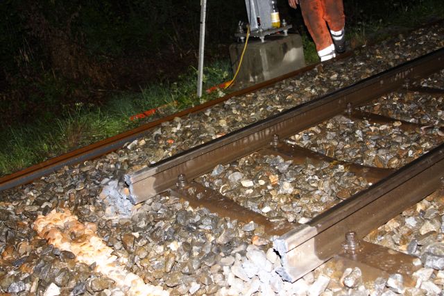

Spektakel mit dem Schneidbrenner.....
Resultat des Schneidbrenners

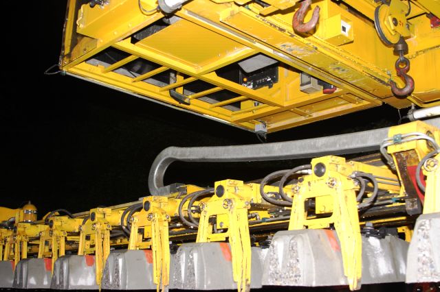

Neue Betonschwellen schweben heran

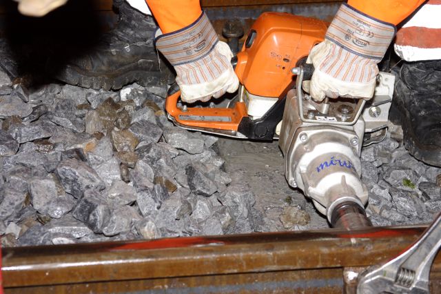

Schienenlaschen werden geschraubt

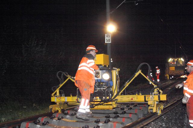

Neue Schienen werden ergriffen und positioniert

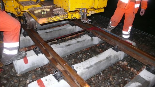

Winkel für den Schwellenabstand von 60cm

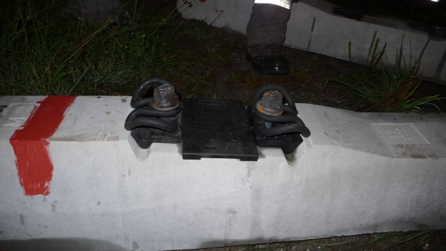

So sieht eine neue Schwelle von nah aus

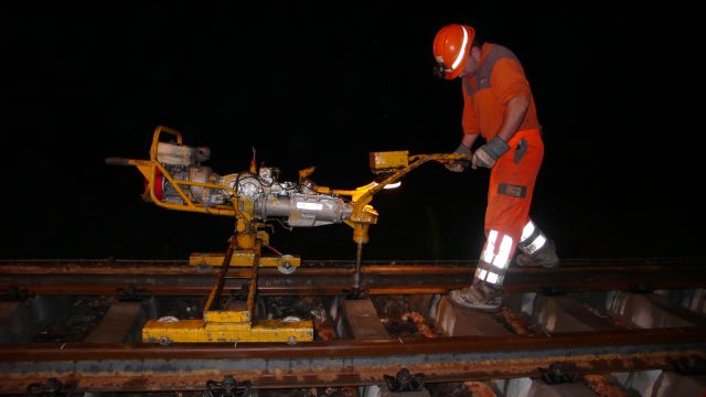

Es soll keine Schraube los sein, also anknallen

Showtime für die Schotterreinigungsmaschine

Die Schotterreinigungsmaschine C312 wurde 1976 durch Matisa gebaut. Sie besteht aus dem Traktor Moyse (Überstellfahrten und Energieversorgung) und der Schotterreinigungsmaschine C312. Der Portalkran Mungg mit Schwelleneinbaujoch und der Schnegg sind Eigenentwicklungen der J.Müller AG mit Baujahr 1992.
